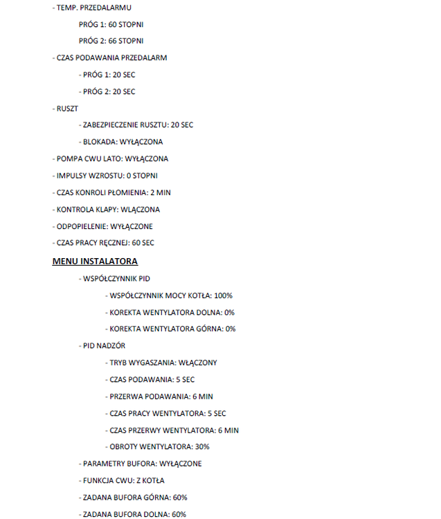

Moim zdanie to trzeba PID ustawić wyślij aktualne ustawienia zobaczymy co da się zrobić. Ustawienia maja być wszystkie nawet z zadaną CWU i jej histereza. 2 pytanie to czy masz otwarte Dolne drzwiczki.
Witam.
Drzwiczki sa zamkniete.
Ponizej wklejam komplet moich ustawien.
Jesli wedlug Was cos powinno byc inaczej ustawione  albo nawet nieco skorygowane to prosba o info, chetnie potestuje.
Dodam, ze wiekszosc ustawien jest albo domyslnych albo to co ustawil hydraulik.
Metoda prob i bledow modyfikuje dany parametr i jesli cos jest widocznie nie tak, to wracam do poprzednich ustawien.

Hmm. Trochę namieszane masz.
Spróbuj tak
Mini czas podawania 2sek
Max czas podawania 4sek
Mini wiatrak roboczy 15%
Max wiatrak roboczy 34%
Mini obroty wiatraka 350
Max obroty wiatraka 1100
Haltron włączony
Funkcja przepływu włączona.
Temp spalin 140stopni
2 sprawa to tak jeżeli masz tak mało ustawiona temperaturę CWU i tylko 5 histerezy to kocioł nigdy nie dobije Ci do zadanej, tak samo jest z regulatorem pokojowym. Jak steruję kotlem wlacz/wyłącz. CWU ustaw na 55stopni histeria 10stopni. Sterownik widzi że brakuje mu 2 stopnie do zadanej CWU to już słabiej podaję i dmucha żeby zbyt mocno nie podbiła temp.

W takim razie masz złe ustawienia przewidziane przez producenta do tego kotła.
Wejdź w kod serwisowy 5164 tam wybierz swój rodzaj kotła a następnie moc. Spowoduje to reset do ustawień fabrycznych nastaw serwisowych dla danego rodzaju i mocy palnika przewidzianych dla danego kotła.
A największy błąd powyższych ustawień to impulsy obrotów tam powinno być dwa.

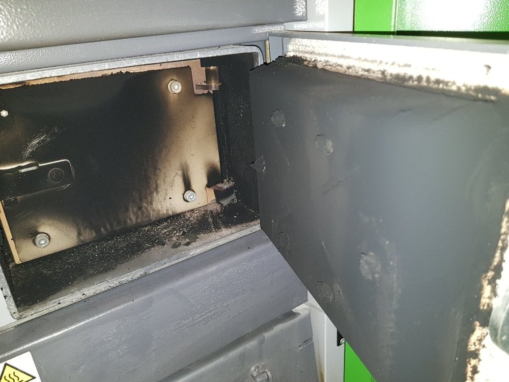

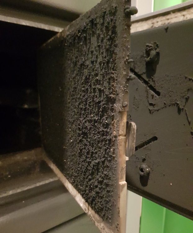

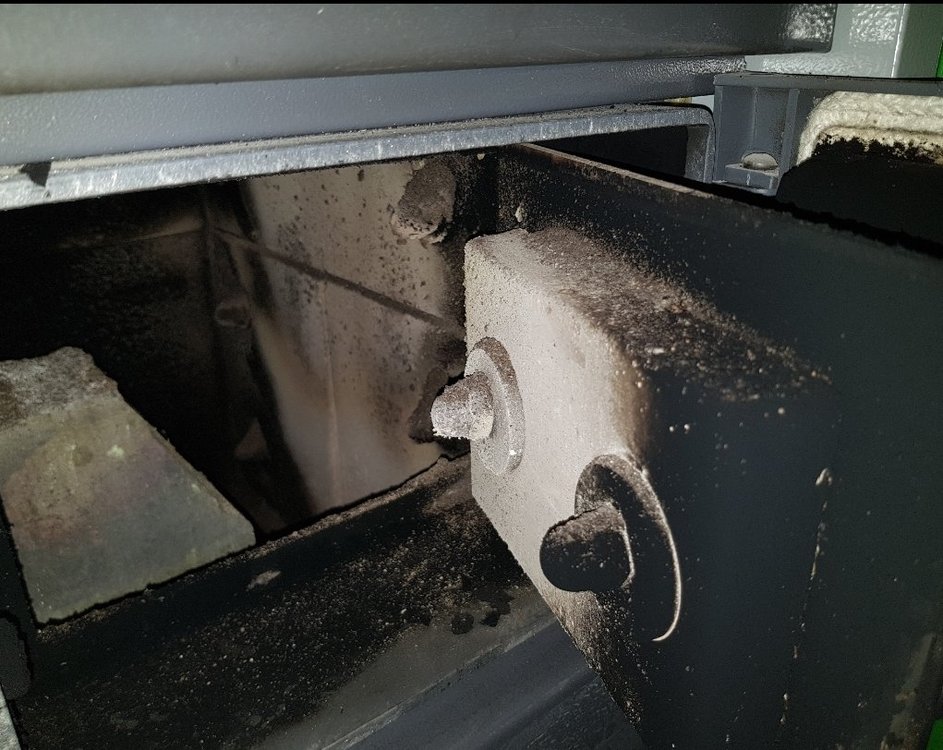

Daj zdjęcie tej sadzy oraz zdjęcie ekranu serwisowego (obu zakładek tego ekranu) ogólnie jak masz zimny kociołek to nic dziwnego że pojawia się sadza.
Przesymam zdjecia dwoch komor.
Natomiast zdjecia z ekranu testowego podesle jutro jak piec bedzie pracowal, bo teraz dane sa bezwartosciowe.
Niby już powoli robi się biało, ale jakby nie dokońca. Moim skromnym zdaniem mało tleno dla dawki pelletu dlatego kopci.
