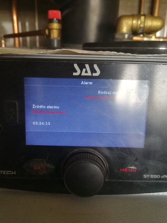

Panowie może ktoś pomoże. Cały czas mi wyskakuje taki alarm. Ktoś może wie gdzie szukać przyczyny?
