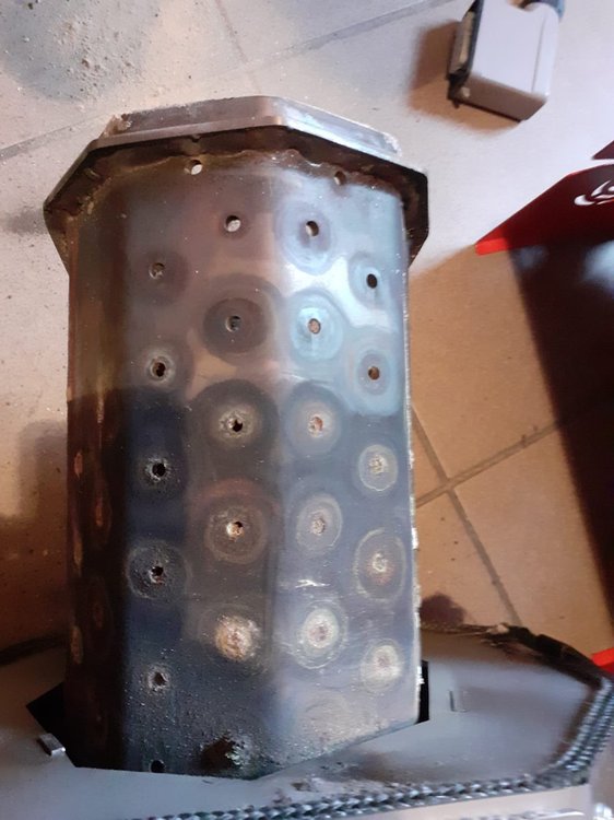

@arelsystem a jaki pellet stosowałeś? po tych czerwonych odbarwieniach nie do końca jestem przekonany, że był to dobry i jakościowy pellet ?

Pytanie co musiał by zawierać taki bardzo zly palet żeby wypalić palnik w 5 m-cy  ? Użytkownik praktycznie nie jest w stanie zweryfikować jakości pelletu który kupuje ,a materiał z którego zrobiony jest palnik , powinien chyba  wytrzymać nawet  kiepskie jakosciowo  paliwo trochę dłużej niż 5 m-cy ,bo raczej nieliczni kupują certyfikowany  pellet i takie rzeczy im się nie dzieją po tak krótkim czasie
A to nie jest nagar w palniku?
fakt, 5 miesięcy to bardzo bardzo krótki czas eksploatacji, nie zgodzę się z tym, że klient nie jest w stanie zweryfikować pelletu - wystarczy chcieć i poczytać conieco w internetach.
@gilal jeżeli jest to nagara, a faktycznie jak się lepiej przyjrzałem to faktycznie może tak być to moja teoria o kiepskim pellecie się sprawdziła, za chwilę będzie problem, że zapalarka szybko padła itd.

Palnik jest regularnie czyszczony. Nie ma tam nagaru. Co do pelletu, w tej chwili rzeczywiście spaliłem kilkanaście worków niecertyfikowanego, do tej pory jednak cały czas certyfikowany. Jako ciekawostkę podam, że tym samym pelletem palą jeszcze 2 znane mi osoby w takich samych piecach. 2 piece(w tym mój) mają przepalony palnik, a 3 piec - pracujący miesiąc dłużej (wcześniejsza instalacja) nie posiada żadnych śladów wypalenia palnika :)
Ok, zostałem wywołany do tablicy.
Otóż tego typu wypalenia zdarzają się przy bardzo dużym nadmiarze tlenu, co skutkuje skróceniem płomienia i znacznym podwyższeniem jego temperatury, jednak takie rzeczy dzieją się rzadko. Najczęściej i niestety wydaje się ze tak może być w tym przypadku, jest to efekt spalania pelletu z dodatkiem plastików, płyty meblowe, MDF i tego typu rzeczy. Musiało być spalane coś, co dało temperaturę grubo powyżej 1000 stopni.
Niestety wypalone palenisko nie podlega gwarancji :(
Miałem to napisać wcześniej, że posty typu " złej jakości pellet itp itd" będą  pretekstem do nie uznania gwarancji i właśnie się przekonałem.... Brak słów...
Ludzie spalają takie wynalazki i jakoś nikomu palnika nie zrzera w 5 miesięcy... A może ten palnik jest zrobiony z przetopionego 126P.
Stanowisko na wysokim poziomie.

Brawo. A tak z ciekawości zapytam. Można wymienić sam uszkodzony element, czy trzeba zaopatrzyć się w nowy palnik? Ile to kosztuje i czy użytkownik nie straci gwarancji jeżeli wymieni go sam.
A dokładnie przy jakiej wartości?
Druga faza po odgazowaniu pelletu to dopalenie węgla drzewnego. Ta faza bez problemu osiąga 1000 Stopni. I to sie dzieje w certyfikowanym pellecie.
Tak, można samemu wymienić bez utraty gwarancji.
Cena według cennika części zamiennych. Cennik do pobrania tutaj: https://heiztechnik.pl/dokumenty/CENNIK_CZĘŚCI_ZAMIENNYCH_PREV.pdf
Wymienia się tylko element wewnętrzny, a przy zamówieniu trzeba podać numer fabryczny kotła, lub palnika.
Jeśli idzie o materiał, to jest to stal żaroodporna.
@arelsystem zrób własną ekspertyzę tego żaroodpornego wynalazku, bo może wcale nie spalania norm.
Czyli nie wymienicie tego elementu  temu człowiekowi w ramach gwarancji ( o ile ją posiada) bo już zostało stwierdzone, że bylo tam "grubo" ponad 1000 st....

Co do grubości, to stosujemy na element paleniska blachę o grubości 4 mm, jednak jeśli występują odpowiednie po temu warunki, to grubość już większego znaczenia nie ma, czas destrukcji wydłuża się o kilkadziesiąt procent, czyli nie byłoby 5 miesięcy, a może siedem...

Jeżeli grubość stali żarodpornej nie ma znaczenia to może jakość tej stali jakieś ma. U mnie palnik Biawara PBMAX dwa sezony zasówa przy buforze na mocy max. Jak go czyszczę to nie nosi on śladów najmniejszej degradacji. Ciekawe dlaczego. Palnik ten po wprowadzeniu na rynek miał wadę. Przy najmniejszych problemach przyjeżdżał serwis z zmodernizowanym palnikiem i bez zbędnych pytań montował wolny od wad. Można? Można.

Witam, Nie odniósł się Pan do mojej informacji co do jednego z trzech pieców, który nie ma żadnych oznak przepalenia palnika, ewentualnie są ślady pracy palnika...? Rozumiem, że to tylko dyskusja na forum i Pańskie wypowiedzi nie stanowią oficjalnego stanowiska producenta kotłów Heiztechnik.
Widzę, że dyskusja ożywiła się znacznie :) Dla zachęty dla Szanownych Forumowiczów przedstawiam widok palnika z pieca, o którym mowa (Piec ten pracuje miesiąc dłużej i spalany jest w nim dokładnie ten sam pellet).
