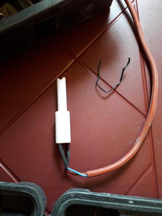

No i wzięła i spaliła mi się grzałka... :)
Wytrzymała chyba dużo rozpaleń, jeszcze muszę przeliczyć ile wyszło na dobę, ale u mnie to będzie dużo. Piec odpalony 20 października 2018.
Dzwoniłem do gminy, wysłali maila do serwisu, zobaczymy kiedy przyjadą, o bo ostatnio jak zgłaszałem problem, to przyjechali po 3 i pół miesiąca, jak tu pisałem wcześniej. Poprzedni problem był taki, mam w układzie zamkniętym, że naczynie przeponowe nie miało szansy zadziałać, gdyż zawór na dole był za mały, chyba 1,0 Bara, a w naczyniu było 1,5 Bara, no i był problem z utrzymaniem ciśnienia. Pan z serwisu zostawił zawór a upuścił ciśnienia w naczynku i po bólu. Oczywiście to nie wina kotła, tylko tych partaczy co montowali, dwa razy przyjeżdżali na poprawki i tak źle było. Najpierw zostawili układ otwarty, pompa CWU wywalała wodę z naczynia wyrównawczego, na pierwszej poprawce zaślepili na dole w kotłowni upust z naczynia wyrównawczego, niby wszystko działało, ale woda z naczynia zalała sufit ( k.... mać!). Na drugiej poprawce odcięli naczynie, zamknęli układ, no i niby było dobrze, poza tym znikającym ciśnieniem. U sąsiada montował kto inny i problemów zero. Z tym ciśnieniem w układzie za bardzo mi się nie śpieszyło, bo jakoś tam sobie radziłem, ale po 3 i pół miesiąca w końcu zadzwoniłem do gminy jeszcze raz. Zapalarka to już bardziej pilniejsza sprawa.Ciekawe, czy one są podobne w innych kotłach, np Defro, wtedy mógłbym sobie to załatwić i wymienić sam nie ciągając gościa z serwisu oddalonego chyba ponad 100 kilosów. Ma ktoś może wiadomości na temat kompatybilności tych zapalarek?

Moje zgłoszenie dotyczące spalonej grzałki wyglądało tak....telefon do urzedu miasta o godz 7.45. A o 14 serwisant już wymieniał grzałkę...
Wysłane z mojego Mi 9T przy użyciu Tapatalka
Ja zgłosiłem w piątek ok. 10-tej, na razie czekam, weekend...
Jeśli gwarancja na dwa lata, to jeszcze do października ją mam.
Taaa... W poniedziałek czekałem sobie cierpliwie na telefon z serwisu, ale, że wiedziałem, że jest dziadowski, no to zadzwoniłem sobie o 13-tej do miłej Pani z gminy. Zapytałem grzecznie, czy coś tam z serwisu dali znać, Pani powiedziała, że tak, że przyjęli zgłoszenie i mają do mnie dzwonić, była też zdziwiona, że serwisant jeszcze nie dzwonił. Przypomniałem więc historię, że jak poprzednio zgłaszaliśmy, to serwisant przyjechał po trzech i pół miesiąca. Pani powiedziała, że zadzwoni tam, bo tak być to nie bedzie i da mi znać. Po dziesięciu minutach oddzwoniła mówiąc, że serwisant jeszcze dziś do mnie zadzwoni, a jeśli nie, to żebym dał znać. Po 14-tej zadzwonił, oznajmił, że przyjedzie dziś około południa. Tak też się stało przyjechał i wymienił grzałkę.

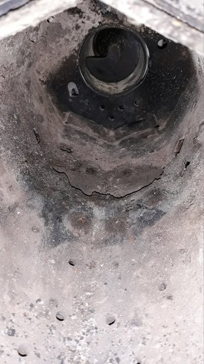

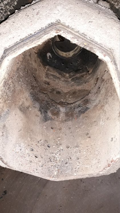

Witam serdecznie jako "nowy" na Forum.
Przedstawiam pod dyskusję stan palnika po 5 miesiącach pracy (HIT PELLET 25kW)
Pytanie podstawowe: z jakiego materiału wykonana jest komora paleniska?
P046.thumb.jpg.d0e140617436fdb2f4aeab21c05ad374.jpg049.thumb.jpg.8008b1de443d96e07a30932bf1d27d3f.jpg
Edytowane przez arelsystem
9 godzin temu, eliks napisał:
To pękło?
To się przepaliło (wypaliło)
Cóż. Poczekamy na Pana Heiztechnika, żeby nas przekonał o jakości jego wyrobów.
uuuu ....  ale nie miły widok .Po 5  latach to ciężko ,ale jeszcze bym  zrozumiał ,ale po 5 miesiacach ? Wygląda jakby ktoś zamiast pelletu spalał tam węgiel solidnie nań dmuchając ,tak że rozgrzewał się do białości i bardzo wysokich temperatur
