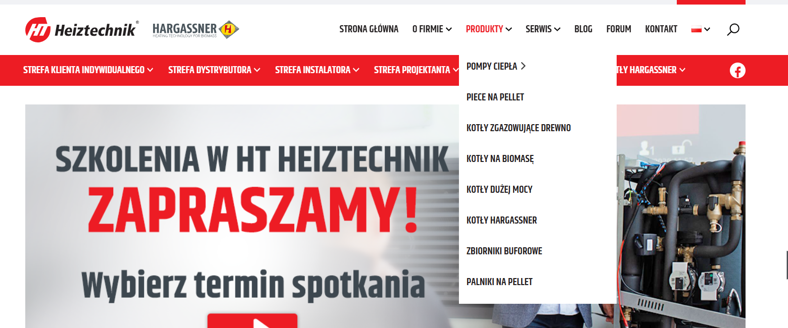

Szkoda że nie dotyczy to tych wyprodukowanych przez Heiztechnik.
Nawet na ich oficjalnej stronie kotły na pelet nazywają się "piece"
I w sumie by się zgadzało bo ten wynalazek więcej czasu działa jak piec niż kocioł.
Grzeje wszystkie pomieszczenia w domu od czasu do czasu, a 24 godziny na dobę grzeje siebie i kotłownię w której stoi.
