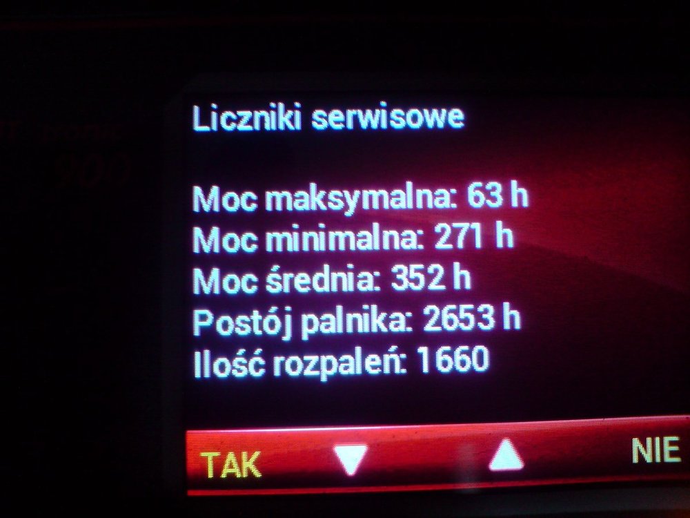

Witam ponownie.
Chciałem w sobotę popatrzeć na liczniki serwisowe i ku mojemu zdziwieniu zauważyłem że ok tydzień temu się one wyzerowały. Czy miał ktoś podobną sytuację? Teraz jest 21 rozpaleń i ok 200 godzin pracy na poczszegolnych mocach palnika.
No to przydarzyło Ci się coś ,co raczej nie miało prawa się zdarzyć .Nie ma nigdzie opcji żeby te liczniki skasować  i samoczynnie też się na pewno skasować nie powinny ,ale to  tylko elektronika która potrafi czasem sfiksować .Ja  robię sobie zawsze zdjęcie ekranu licznika serwisowego  po sezonie grzewczym wiec jak mi się jakimś cudem kiedyś  wyzeruje ,to tragedi nie bedzie.Tu po pierwszym sezonie 2018/2019 po spaleniu ok 2,5tony pelletu.Ogrzewam ok 80m2 utrzymując stała temp ok. 22,5 stopnia.Z takiej statystyki łatwo sobie obliczyć ile pelletu zużywa kocioł na jedno opdalenie ,u mnie to ok 1,45 kg .Ustawienia to TK 67 st. histereza 12 st.na grzejniki zwykle od 29 do 33 stopni.W sumie to nie moge narzekać na zużycie ,przez tego 25 kw "potwora " ,bo "darowany " z dotacji kosztowal mnie  3500zł .Ale gdybym mial osobiscie decydować ,to na pewno nie kupił bym takiego kotła

No ja po pierwszym sezonie i po 5 tonach pelletu miałem też ok 1500 rozpaleń ale godzin to dużo więcej ale się wszystko skasowało. Ogrzewam 180 m2.
Tydzień temu otwieralem skrzynkę komputera bo kumpel miał problem i patrzyłem do jakich wejść mam podpięte pompy oraz termostat pokojowy. Może wtedy coś się stało? Ale tej płytki z kartą SD nawet nie dotykalem.
Od zaglądania  do sterownika  , "dotykania " ,a nawet od odłaczania czegokolwiek ,nic takiego jak samoczynne skasowanie licznika serwisowego , nie miało prawa się stać .A na karcie SD jest tylko zapisywana codzienna produkcja energi z wmontowanego na powrocie kotła cieplomierza ,nic wiecej  ,Sprawdzalem bo też byłem ciekaw co jest na karcie SD
