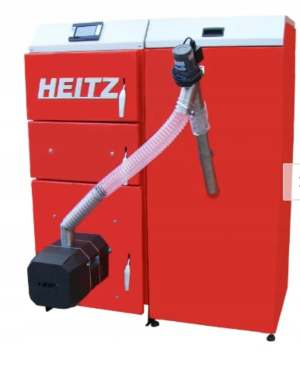

Przegrzanie podajnika (palnika) jest wtedy gdy jest słaby ciąg kominowy. Mam założy wkład z nierdzewki w komine i wczesna jesienią zewsze  miałem problem z przegrzaniem.Przy kominie mam założone kolektory solarne które są umiejscowione wyżej jak komin i dym strasznie wirował przy kominie dopiero po przedłużeniu wkładu problem się rozwiązał. Oczywiście parametry palnika też są ważne jednak temat z parametrami był już opisywany. Ja osobiście jestem zadowolony z pieca. Pozdrawiam

Przecież palnik a raczej część podajnika w tym palniku jest chłodzona powietrzem z wentylatora i w moim podczas pracy jest bliska temperatury otoczenia ,po wygaszeniu nie co wzrasta do około czterdziestu paru stopni co jest normalne bo dmuchawa nie pracuje to ciepło promieniuje i tak jest nawet w moim tunelu foliowym gdzie kominek ma trzy metry a ciąg w nim jest nieduży i w niczym to nie przeszkadza a palnik śmiga już piąty rok , ale widocznie u Heiztechnik jest inaczej .

Czy kotły Heitz z Pucka (Skwiercz) to pochodna Heiztechnik - konkurencja, która się odłączyła i produkuje własne kotły? Ich kocioł MINI ma nawet trochę podobną konstrukcję wymiennika do poprzedniego modelu Q HIT.
Cytat
Kotły Heitz firm Skwiercz Instal są kotłami zbliżonymi konstrukcyjnie, ale wg mojej opinii zostali z rozwiązaniami technologicznymi daleko za nami, lecz mój pogląd może nie być obiektywny.

Mała moc dmuchawy nie schładza wystarczająco palnika, stąd przegrzanie lub słabe napowietrzenie kotłowni

Większej filozofii w czyszczeniu palnika nie ma. Odkręcisz obudowę dwie śrubki, odkręcisz 4 śrubki od drzwi kotła i wyciągasz wkład palnika. Oczyszczasz obudowę z pyłu która jest na stałe z drzwiami przyspawana. Ja dodatkowo we wkładzie palnika śrubokrętem udrazniam zalepione otworki od dmuchawy. I robie to po lecie raz na rok przy gruntownym czyszczeniu kotła i zasobnika z pyłu który zalega wszędzie po drodze do palnika. Tyle tematu. I żadnego serwisu nie trzeba wzywać do wyczyszczenia kotła, to nie awaria.

W instrukcji obsługi są opisane obowiązki użytkownika i jednym z nich jest czyszczenie palnika. Brak drożności kanałów powietrznych powoduje wypalenie palnika na skutek jego przegrzania, a to nie jest objęte gwarancją.
Jeszcze jedno, podobno tylko w palnikach PellHard zdarza się cofnięcie płomienia.
Popatrzcie na wychwalany przez was palnik KIPI,

Cofnięcie płomienia może zdarzyć się i w palniku kipi zwłaszcza jak robią się spieki i nie zwiększymy wtedy parametrów oczyszczania , druga sprawa ta rura spiro ma być szczelna , nie może być pęknięta bo wtedy zacznie do niej dmuchać , a z biegiem czasu ta rura może się nadłamać ona się starzeje . rzecz jasna że jak sie ją ściągnie to spaliny będą tam dmuchać ,pewne rzeczy trzeba pojąć .
