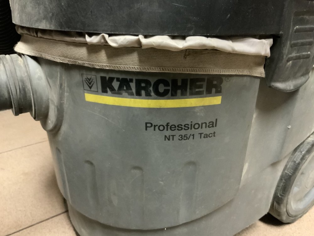

Używam kaerchera przemysłowego z trzepakiem filtra i dodatkową membraną. Sprzęt garażowy i do kotłowni. Radził sobie nawet z sadza z ekogroszkowca, która zakleja normalnie wszystko.. Wszystko inne wcześniej się nie sprawdziło.
Możesz podać jaki to model? Czy używasz do niego worki syntetyczne takie białe?
Nie stosuje żadnych worków. Tylko membranę, która chroni dodatkowo filtr przed pyłem. To wydłuża jego żywotność. Nadaje się do wszystkiego wciąga wszelki syf, błoto, wodę etc.
Teraz tak czytam opinie i kupię chyba Karcher AD4. Kupiłem jakieś chińskie gów.. na alle.. za 150zł z rzekomym otrząsaczem filtra i zwróciłem po jednym użyciu (sprzedający nie robił żadnego problemu bo wie czym handluje..)

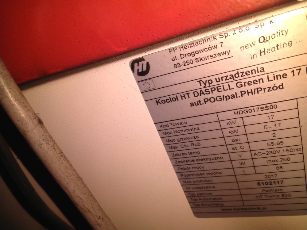

Mam pod opieką kilka kotłów z czego ten Daspell opisany poniżej zdecydowanie sprawia najmniej problemów, a zdecydowanie mniej niż Ekosilvery, Tekle i inne SASy.

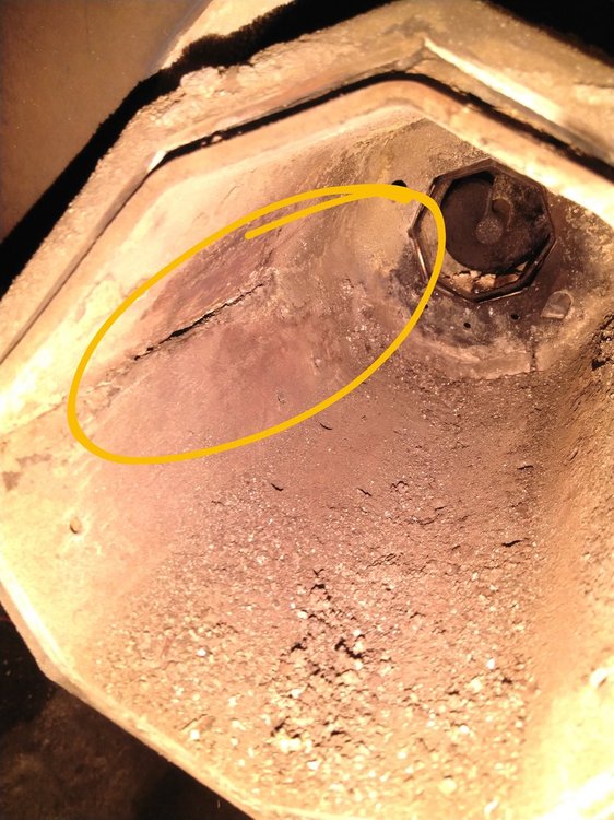

Natomiast dzisiaj klient zawołał serwis z Ostrołęki, który montował mu jakiś zgarniacz przy tym palniku bez mechanicznego czyszczenia. Przy okazji wyszło że rynna palnika jest pęknięta chyba z dwóch stron. Serwis wziął 1300zl i pojechał ale po interwencji wyszedł kolejny problem bo mieszczacz przestał reagować i siłownik nie kręci. To tam jakoś opanuje, ale do rzeczy.
Jak widać kocioł dobrze wygląda a klient o niego dba. Powiedz mi co można w takim przypadku zrobić? Rozumiem że już jest po gwarancji i tego tematu już nie ruszymy?

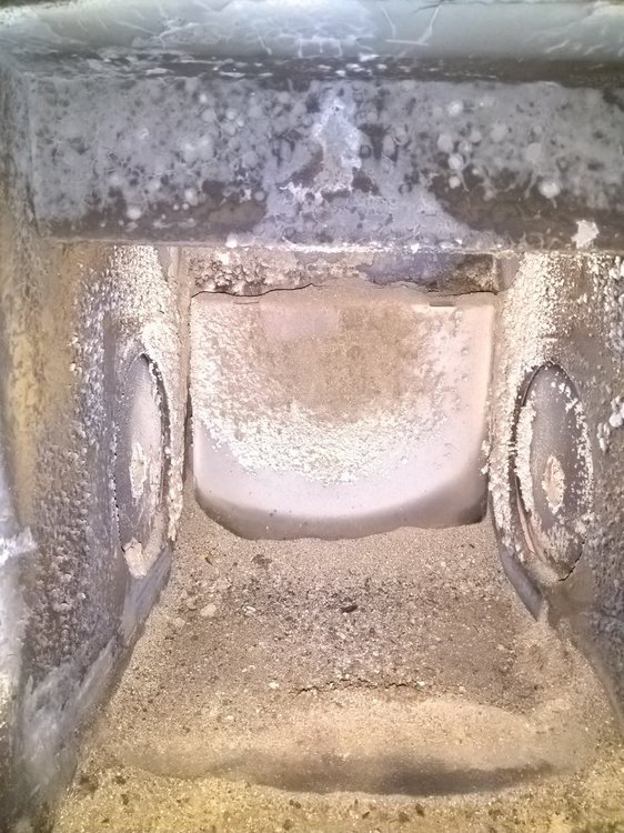

Kocioł z postu #822 dostaje trochę za dużo powietrza, przez co ma ładny biały nalot,
ale też temp na palniku wyższą niż potrzeba i przez co palnik nie wytrzymał
