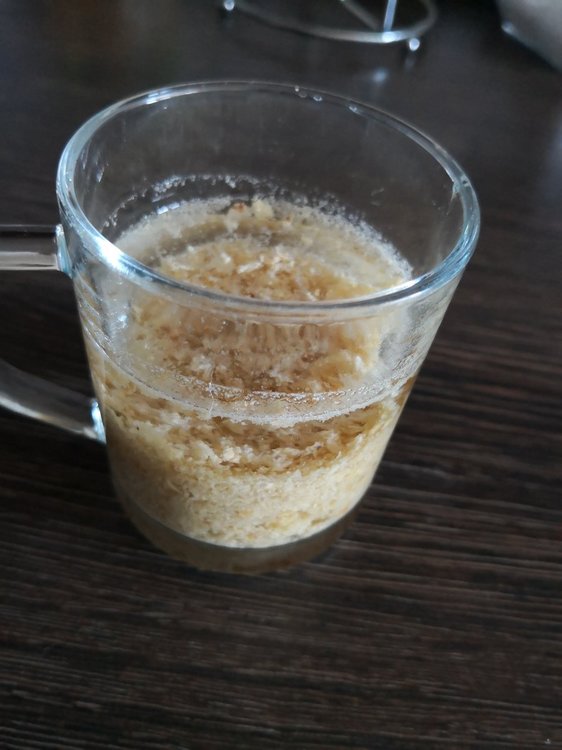

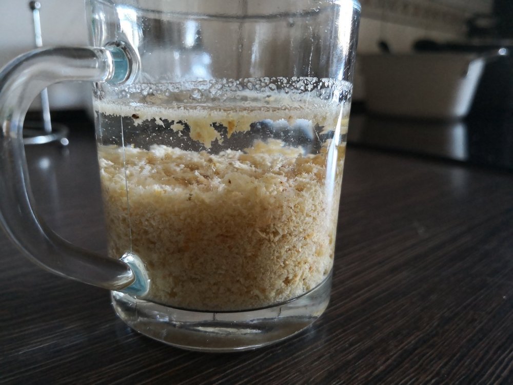

Dziś dostarczony pellet KONOPKO - Raczki. Zrobiłem "sławny" test wodny :) Od wsypania trochę pelletu do wody minęło niecałe 3 min. I tak to wygląda.

Gilal.... Też nie znam tego języka :) Ogólnie widać, że powinno być OK. Szybko się rozpuścił i raczej nic niepokojącego nie widać.
Szwagier palił tym pelletem cały sezon i ok. Tak tylko sobie sprawdziłem :)
