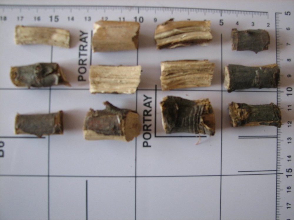

Zainteresowałem się palnikami na pellet (mógłbym kiedyś podłączyć taki), lecz nie widziałem jeszcze kotła CO pracującego na tym paliwie. Przeważyłaby możliwość stosowania zrębki. Kiedyś zostawiałem gałęzie w lesie; teraz przepuszczam je przez rębak i po wysuszeniu „rozpędzam” nimi piec. To nie jest wielka oszczędność :)
Mam więc pytanie: Czy podajnik i palnik "przełknie" kawałki drewna zamieszczone na poniższym zdjęciu?

Najważniejsza jest motywacja, wiele od tego zależy… zamożność, nędza lub życie przeciętne. Ja wybieram przeciętne, dlatego zamieszkałem na wsi, poświęcam czas do pracy w lesie (nie aż tak wielki) i mógłbym Cię zasypać zrębką…
Jeśli znajdzie się fachman, który wymyśli palnik na to „palowo” to prawdopodobnie zarobi troszkę grosza (zanim konkurencja się obudzi). Rębaki już są, niepoważnie wysokie ceny gazu, węgla, pelletu też są… Trzeba więc w miarę możliwości korzystać na tej sytuacji; a nie narzekać… Daj ludziom piec na zrębkę, to nie będziesz musiał wędrować po świecie za robotą… przynajmniej spróbuj…

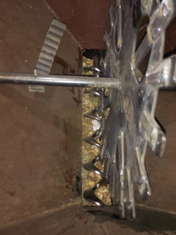

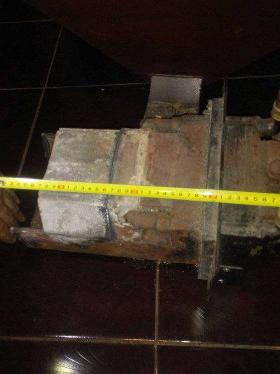

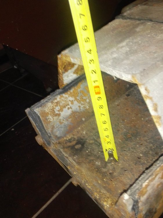

Ja ostatni sezon palę groszkiem. Myślę o zrębce. Mam duże ilości materiału na zrębkę .Już byłem u kolegi z forum i oglądałem jego podajnik do tego typu paliwa. Pali już 6 sezon. Palnik spali wszystko co przejedzie przez rurę. Wrzucę fotki z jego palnikiem może się nie pogniewa.
Proszę więcej takich wynalazków! :)
Jeśli znacie jakiś talent inżynierski to prześlijcie opis i zdjęcia – niech się nie marnuje gdzieś w kącie wsi.
Możemy też zaprezentować maszyny do zrębki; „zaworkować” zrębkę i wysłać jakiemuś forumowemu palaczowi do testów…
Kto wie, może z pomocą jakiegoś forumowego marketingowca odczarujemy ceny opału :)
Edytowane przez Fozgas
Przy okazji zapytam: czy ktoś próbował palić wierzbą energetyczną?
Podajnik jest sprzedany to są tylko zdjęcia poglądowe jak wyglądał gotowy produkt do spalania zrębki.
Prezentuje się ładnie (obejrzałem zdjęcia z ogłoszenia) - konstrukcja przemyślana. I jak się okazuje, był klient…
A większość kupuje piece, które „uczą muchy latać” i pellet, który jest już chyba droższy od węgla… i to ma być postęp?
