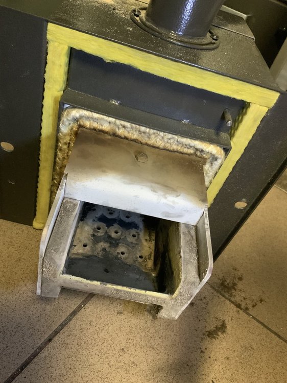

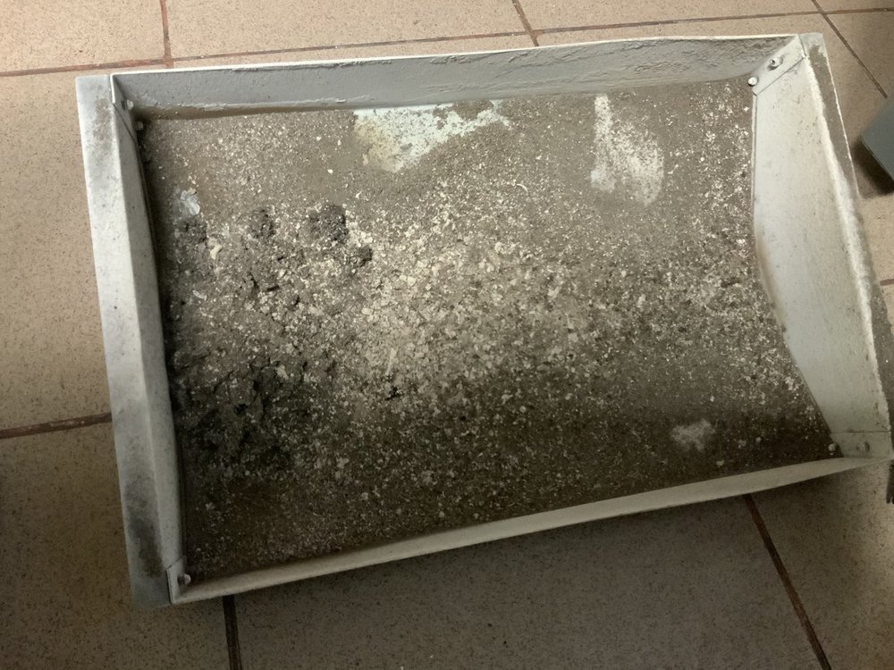

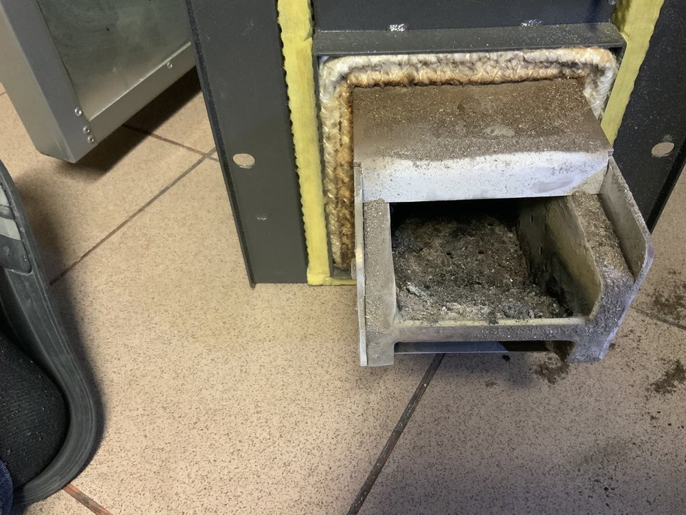

Ostatnio wziąłem na próbę trzy worki pelletu. Blue pellet swierkowo-sosnowy. Ilość spiekow minimalna. I bardzo drobne. Na moje wymagania będzie ok poniżej foty. Ilość popiołu po szeesciu cyklach ładowania bufora. Cena 900. Zmieniam bo cena olimpa i lavy przekracza już poziomy absurdu.

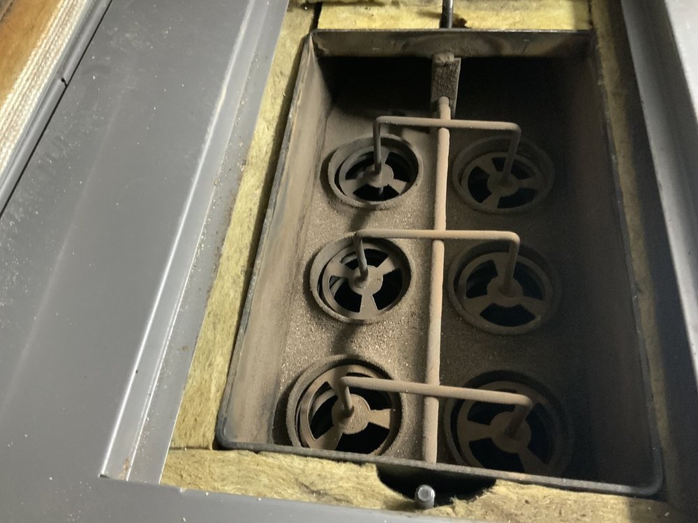

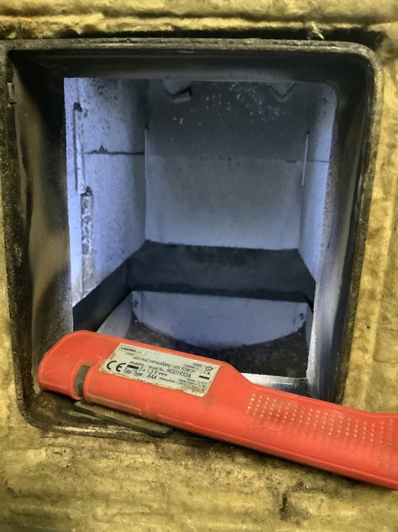

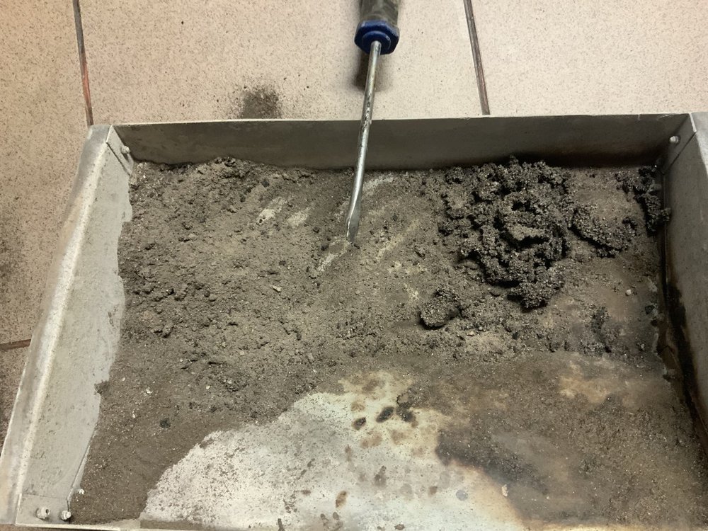

Pellet Blue dojechał. Cztery dni palone. Popiół jest zdecydowanie ciemniejszy niż z Olimpa. I trochę ciemniejszy niż z Lavy. Zawirowacze zmnienily barwę z kawowej na bialosiwą. Ilość spiekow niewielka. Są kruche.oczywiscie trzeba było pozmieniać przesypy, dawki, nadmuchu i parametry sondy.
Co powoduje że zawirowacze są białe?
Nadmiar soli kuchennej lub drogowej w paliwie.
A tak na serio to powstaje taki popiół w którym nie ma niespalonego węgla czyli sadzy.
Im popiół lub osad ciemniejszy tym więcej w nim niespalonego węgla.
Te osady to pewnie jakieś związki krzemu.
