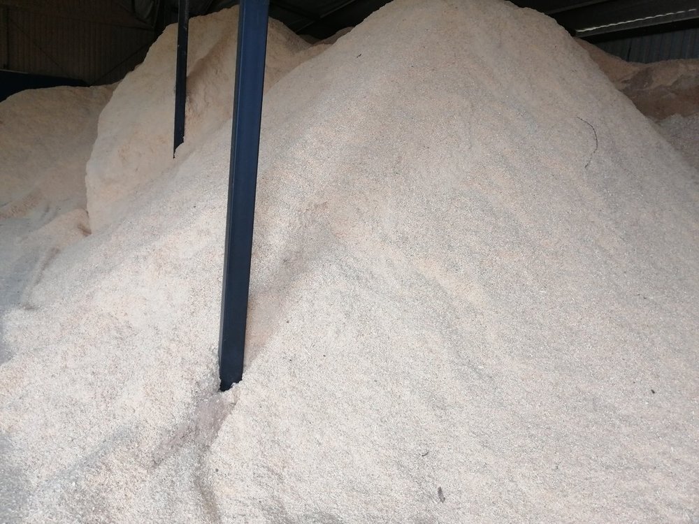

Kolejny pellet na tapecie skład okolice Myszyńca. Powiem szczerze rewelacja!
Co to za producent?
No jak sie to pali. Bo to co wodac na skladzie pod dachem! To moze byc calkiem dobrze.
Super pelecik pali się super no i zapach lasu to najważniejsze jak dla mnie haha

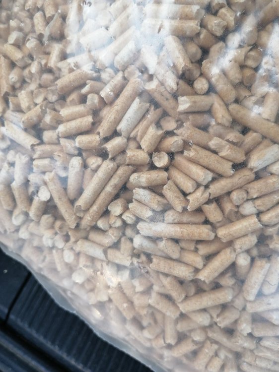

Własnie wczoraj zapaliłem ten ciemnym pelletem nie dość ze dymi z komina na biało to jeszcze tak jakby czuć zapach żywicy w kotłowni. Tak że odpuszczam tego dostawce.
Zapach żywicy nie jest zły,  ale dymu nie powinno być przy tej pogodzie, no chyba że przy odpale te półtorej, 2 minutki.
Biały dym to para wodna - masz albo zbyt wilgotny/mokry pellet albo mokry kocioł i komin.
Ew za mocno podajesz paliwo w kocioł.
Trzeba przepalić mocniej, ew wyregulować spalanie - pobawić się dawką paliwa i powietrzem.
Zapach żywicy - jak kolega pisze jest OK, przecież czym będzie pachniał spalany pellet , jak nie żywicą lub drewnem.
Gorzej jakby dym pachniał lakierem nitro!.
No to tak dłużej był i to tak ze zrobiło zadymę wokół domu, tylko ze zapach tej żywicy czuć było na drugi dzień
I bardzo dobrze, bo nie wróżyło z tego nic dobrego.
Bawiłem się z dawka paliwa dawałem podawanie i duże i małe komina nie mam wilgotnego bo jak pale starym pelletem to nie ma dymka i nie zostaje nie spalony pellet a tutaj zostaje.

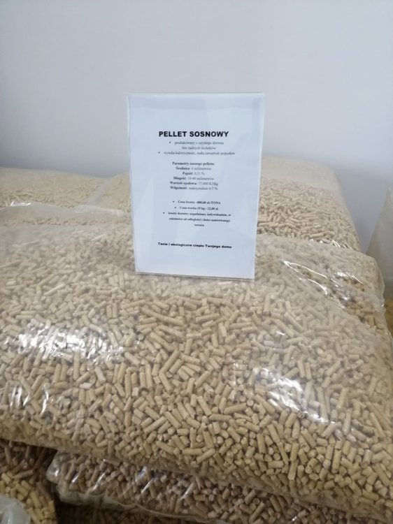

Robin - daj znać jak ten pellet z Czarnej Białostockiej :)
No cóż Ci mogę powiedzieć. Cena trochę za duża jak na producenta , ale przynajmniej z Vat czyli bez kombinatorstwa. Jestem Za.
Co do produktu to sama sosna. Zapach w całej chałupie jak otworzę drzwi do garażu. Moja stara powiedziała , że jak by mogła to by mieszkała w lesie sosnowym.
W kwestii   spalania to po prostu towar  bijący na głowę nawet  producenta z Raczek  koło Augustowa, choć temu też nic nie brakuje.
Jak masz możliwość to bierz tym bardziej , że masz blisko bo cena na pewno wzrośnie za niedługo.
