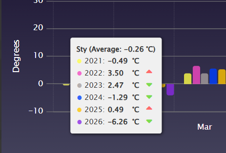

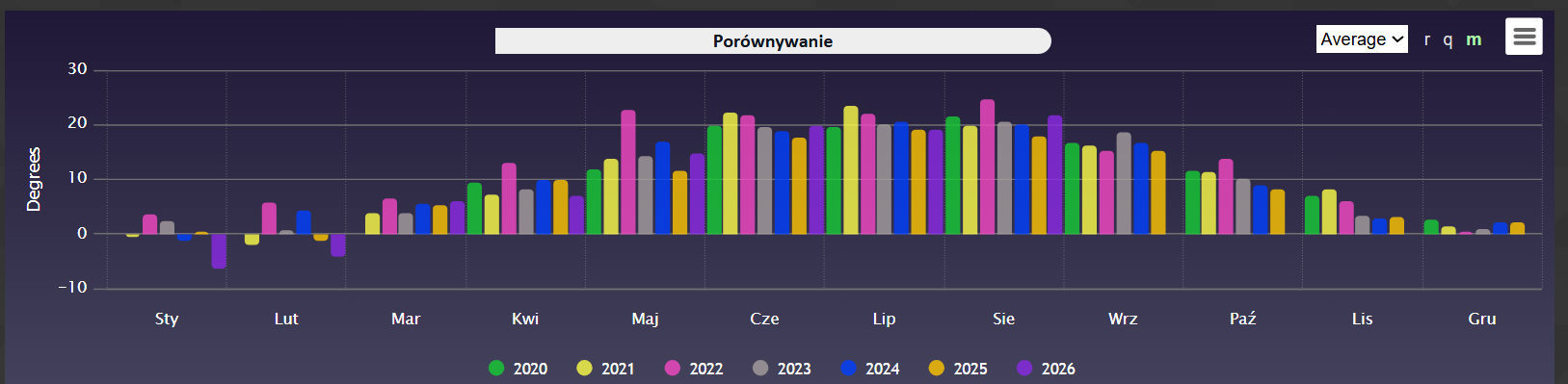

Robiłeś korelacje do temp? Czy tylko to dane ile w danym roku pokazał czujnik? Jeżeli w jednym roku masz powiedzmy średnią 2*C w danym miesiącu, a w drugim roku -5*C to te wyniki będą się znacznie różnić. Dodatkowo ludzie zostali zmuszeni do wymiany piecy i częściowo przez to ilość pyłów spadła, komputer steruje i samo się grzeje, a nie jak przedtem zawalamy piec węglem i palimy od dołu.
Proszę, rozkład temperatur:
Oczywiście średnia temperatura ma na to wpływ, to nawet widać, ale widać też, że im droższy opał tym ilość pyłów robi sie mniejsza. Ludzie po prostu zaczynają kombinować jak go wydajniej spalać. Do tego w mojej wsi troche osób poszło w pc, więc siłą rzeczy ilość pyłów spada.
Największe dwa zbiorowe kopciuchy w mojej okolicy wyraźnie przestały tak kopcić zimą, po 2022r
