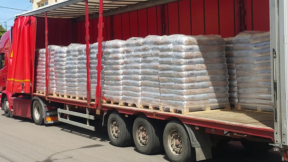

No i dziś w końcu dzięki uprzejmości mego kolegi który dowiózł nam pellet i wziął tyle co nic, na paliwo dotarły 24 palety z Czarnej Białostockiej w cenie po 792 zł za paletę na której znajduje się 990 kg.
