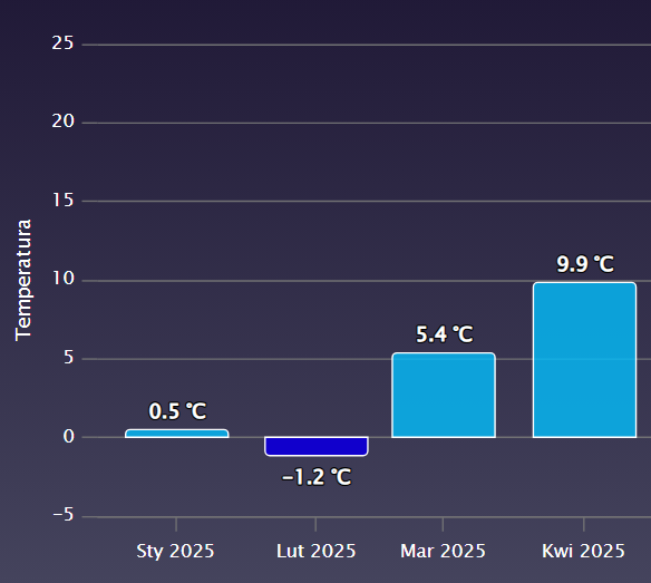

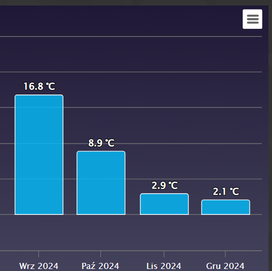

Było tak:
W mojej lokalizacji podczas sezonu grzewczego średnia temperatura roczna w sezonie:
2021/22   4,1*C
2022/23  4,5*C
2023/24  4,9*C
Spalanie podczas używania ekogroszku wynosiło średnio powiedzmy 2,5t/sezon
Teraz zamontowałem PC Kaisai 6kW monoblok, do tego ciepłomierz, więc będę podawał zużycie i wyjdzie porównanie co jest bardziej opłacalne. Dla przypomnienia powierzchnia ogrzewana to ok 170m2 dom 20cm styro + 30 wełna. Pompa zamontowana w możliwie najprostszy sposób z buforem równolegle. Reszta domowej instalacji pozostała bez zmian. Podłogówka na RTL`ach i grzejniki.

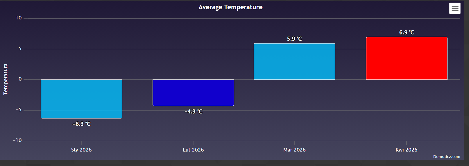

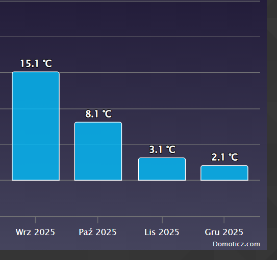

Bieżący rok:
