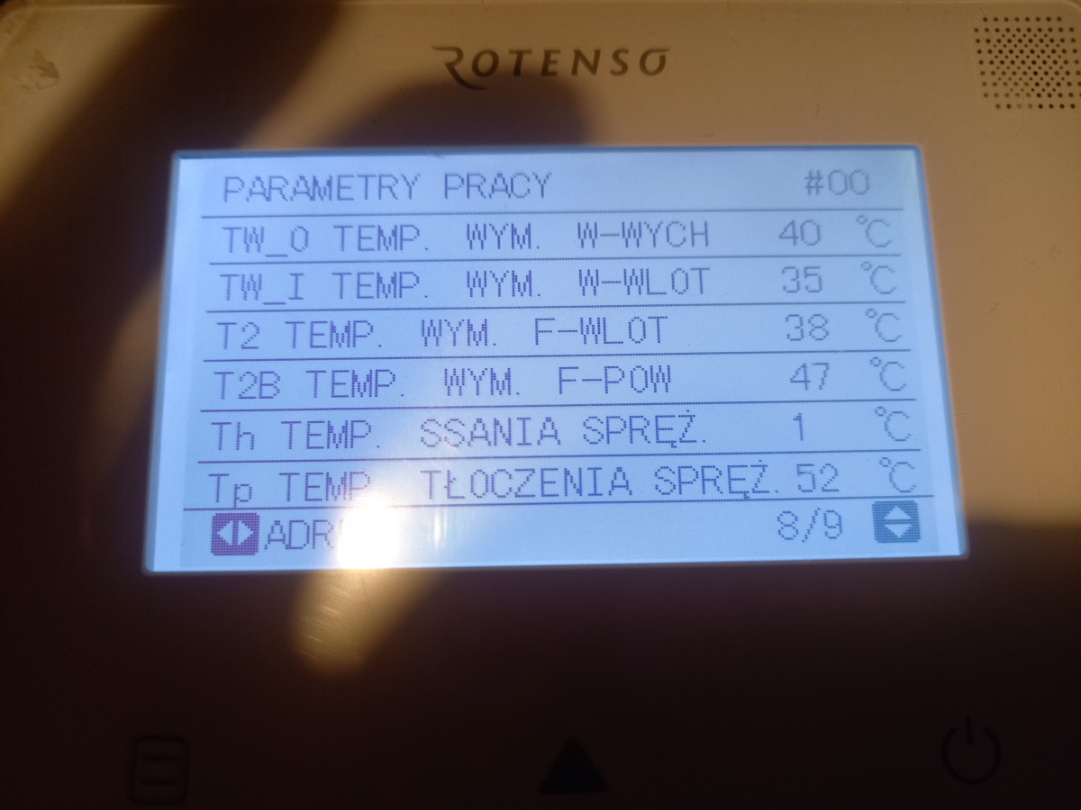

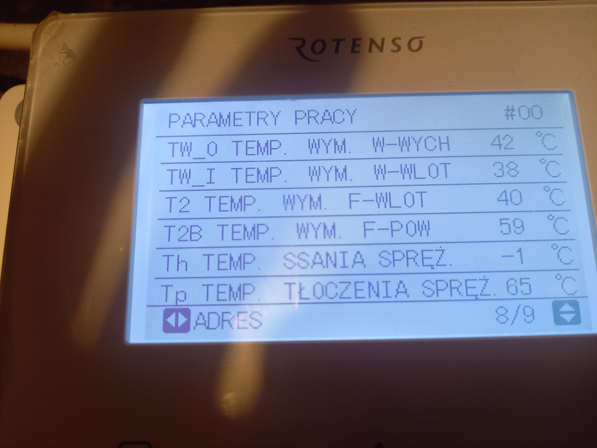

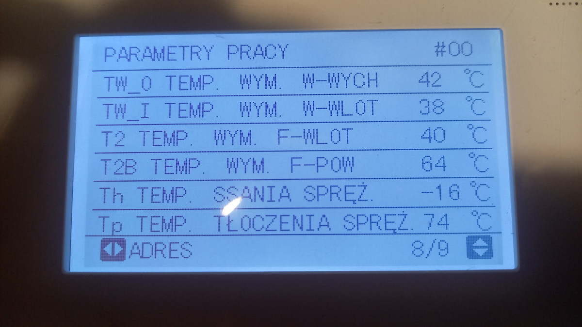

1 godzinę temu, nightwatch napisał(a):
I to wcale nie taki duży...
Ale pewno temperatura gazu duża z 2 razy większa niż wody ?
Jeżeli woda ogrzewana jest do 40 st to jaką temp gazu?
Edytowane przez cezario1
Ja słyszałem o trendach wymiany wymiennika w PC na większy, nie wiem jak się zmienia praca całej PC, ale wg mnie ta zmiana powinna na coś wpływać.
To zależy kiedy ... czy stabilne warunki , wzrasta moc , zimno - ciepło itd.
