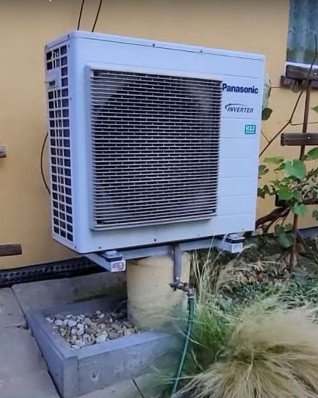

W dniu 8.03.2025 o 18:34, nightwatch napisał(a):
Może polecicie jakiś patent na wykonanie podstawy w łatwy sposób?
Krawężnik betonowy drogowy  na pół  są też gotowe połówki wystarczy wywiercić otwory na kołki i pompa stoi można też wybrać sobie kolor kamienia.
Tanio i szybko i żle to nie wygląda  mi stojaka nie chciało się robić a tym bardziej kupować bo ceny wtedy były jeszcze wyższe też postawiłem na kamieniach .Można by się też zastanowić czy cała ta zabawa w wymienniki bufory glikol nie wyjdzie drożej niż cena kolejnej nowej  pompy ciepła gdyby jej w pewnych okolicznościach woda zaszkodziła  ,ja na wodzie jadę piaty sezon .Zdjęcie poglądowe nie moje .
Edytowane przez marcus312
Nowa pompa Kasai ok 6tyś, Haier był niedawno za niecałe 3tyś zł. nie ma sensu zabawa z glikolem, lepiej dla świętego spokoju jakiego UPS`a zamontować, a nawet jak jakimś cudem ją szlag trafi, to przy tych cenach nową sie kupi.
Otóż to, Panowie, przy tych cenach PC to zakup pompy to najmniejszy wydatek, więcej kosztują te wszystkie pierdółki dookoła instalacji i sama robota. Ładne te stópki, @Marcus

W dniu 11.03.2025 o 11:43, nightwatch napisał(a):
Pompa będzie przymocowana do podstawy i chyba wystarczy,  nigdzie sama nie pójdzie.
Zapomniałem, że budżetowo może także oznaczać w mowie potocznej po dziadowsku (Mental).
Po co masz się trudzić i stawiać te Sześć Tysięcy na trzech łapkach, kiedy można wyważyć i postawić na jednej.
