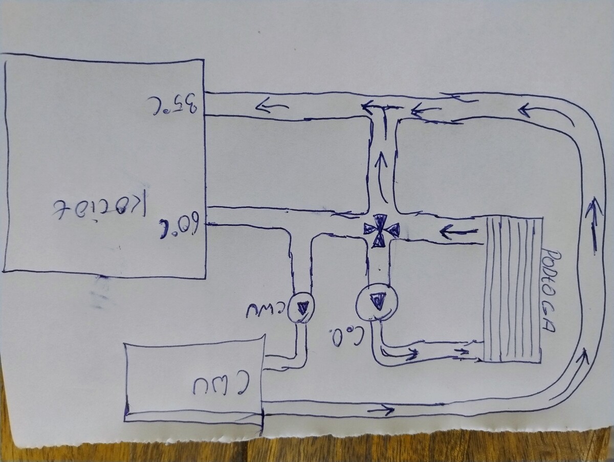

Kolego dodatkowa pompa na powrót między zawór a kocioł.
Jeszcze lepszy byłby zawór 3D za 4D ale to koszty 😔

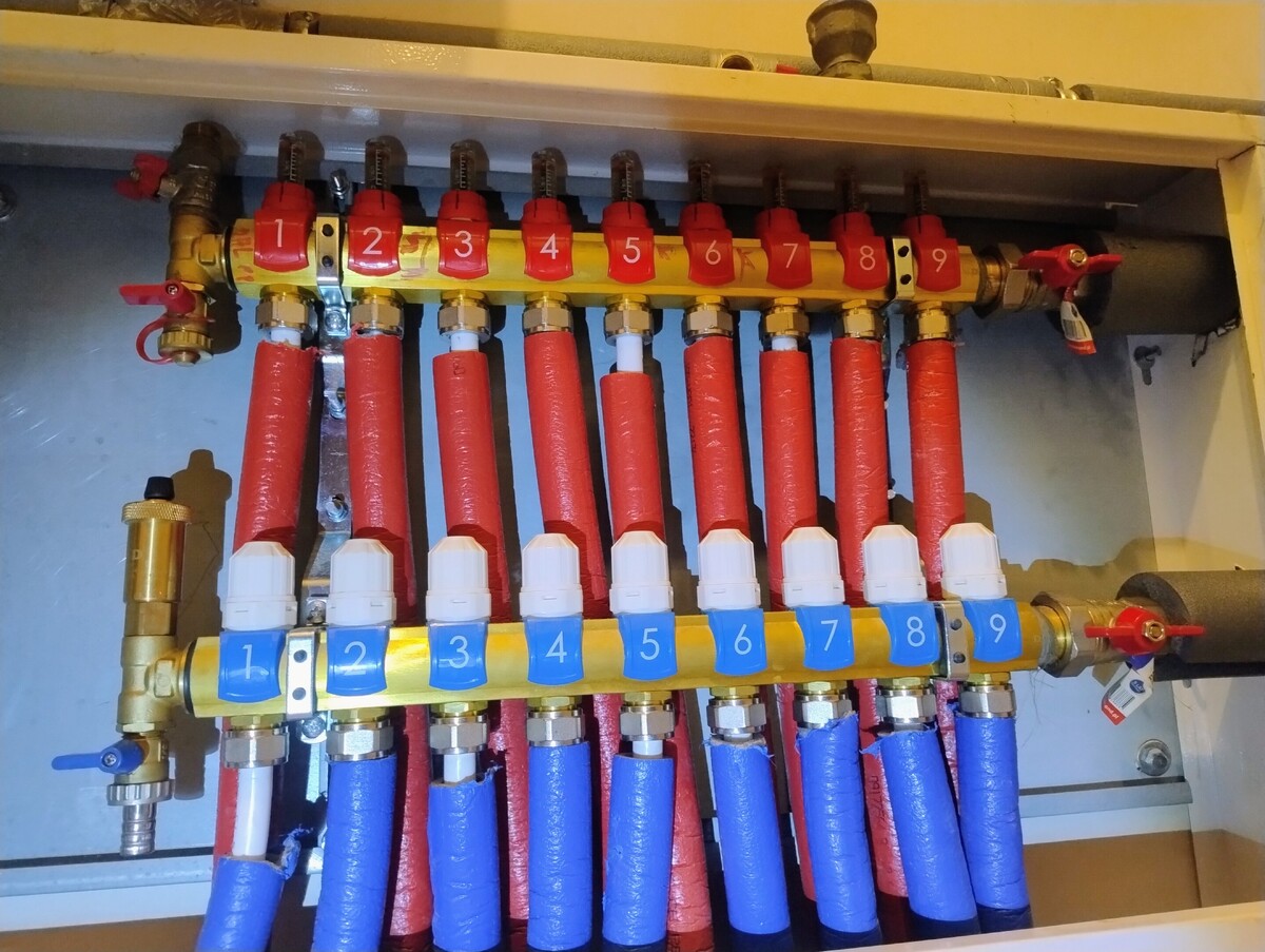

Wrzuć zdjęcie tego rozdzielacza podłogi
Kolego Sambor nie wiem co to jest DTR-ka. jeśli chodzi o tą pompkę to trzeba będzie to zrobić to jedyna dostępna przeze mnie opcja. Zaraz zrobię zdjęcia i narysuje schemat mojej instalacji,bo nie jestem pewien czy się dobrze rozumiemy jeśli chodzi o miejsce montażu pompki.
Trochę amatorsko ten rysunek sorry. Pompka na rurze tej pod zaworem rozumiem.
Odwrotne rysunek się zapisał,ale mam nadzieję, że wszystko czytelne

To bardzo zabawne, jeśli jeszcze mi powiesz,że podłogi w sypialniach będą na bank ciepłe ,bo to oczywiste jak ten rysunek to jakaś nagrodę dla Ciebie wyślę jak w konkursie radiowym.
