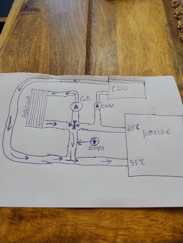

Właśnie o to chodzi,że w salonie przedpokoju i łazienkach jest temp.ok.24-25 st.podlogi. a w sypialniach 18-19 st ma podłoga i nie może być więcej ze względu na mały bieg pompy jak większy bieg to kocioł wariat.

  • Ta instalacja w takim stanie nigdy nie będzie prawidłowo działać - aby coś ruszyło potrzeba ingerencji w kotłowni i ingerencji w nastawy. Samo pisanie nic nie da.
  • Jestem Pepik,to prosze o zrozumienie przy czytaniu 🙂  Sterownik musi byc w stanie zamknac zawor,poki wylaczy sie pompka co,przynajmniej z powodu podlogowki i možliwosci grawitacyjnego zaciagnucia
  • No popatrz- jeszcze czujnik temp podłogi - nie śledzę tego tematu cały czas , a wyskakują w nim kolejne "kwiatki", a może raczej chwasty! Taka wyłączana cyklicznie instalacja wymaga dobrego polic
Trzeba wyregulować przepływ, ustawić odpowiednią moc pompy, ale i tak będzie zalewać kocioł zimnym czynnikiem, a sterownik będzie mieszał zaworem 4D. I tak w kółko. Trzeba odseparować zimny powracający czynnik, a potem ustawić przepływ dla pętli podłogowych.

Jak tylko pompa którą zaznaczyłem teraz na swoim schemacie ma uchronić kocioł przed zalewaniem zimną wodą.Dodalem zdjęcie z pompą
Widać, że kolega nie zna zasady działania zaw 4-D - na powrocie do kotła będą mieszane dwa obiegi - powrót z podłogówki i wyjście zasilania z kotła - muszą się tak zmieszać, aby na wlocie kotła było min 55C inaczej gwarancja kotła nie jest ważna.
Temp na podłogę ustawiasz 4-D , s temp powrotu ustawiasz biegami pompy kotłowej.
Za pompą kotłową, ale przed trójnikiem z powrotem grzania bojlera, musi być zaw zwrotny.

Kolego wstaw tą pompę dodatkową a potem pokierujemy i poprowadzimy Cię dalej 😉
Nie ,nie. Zrozumiałem zrobię tak jak koledzy podpowiedzieli. Dam znać jak będzie działać. Dzięki wszystkim za rady.

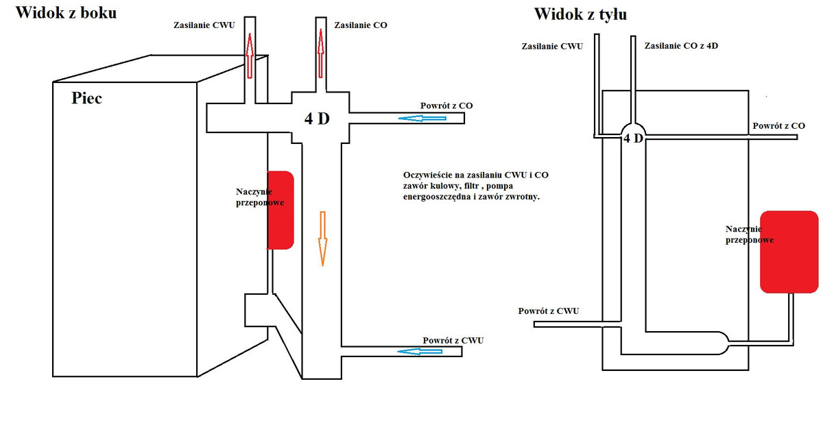

Najlepiej dołożyć dodatkowy obieg kotłów przed zaworem 4D. Ja u siebie taką wycinkę zrobiłem i w 2 kotła podobnie, sprawdza się już kilka lat.891885229_Schematdodatkowegoobiegu.jpg.045a02e2af2c8982467aa9d346cb08b7.jpg.7297558d3cb3f390613092a618bf3a5d.jpg
Pompa przewałowa - łącząca zasilanie z powrotem sprawdzała się przy kotłach zasypowych, najlepeij przewymiarowanych, przy kotle na pellet może nie wydać.
Jedno mam jeszcze pytanie,b już zamówiłem potrzebne części ,czy jak te pompy czyli zaworu i pompa przewałowa będą dokładnie na przeciwko siebie i to w odległości 70 cm.  to nie będzie jakiegoś problemu,bo jedna w górę czyli c.o a druga w dół czyli kotłowa. Tak tylko pytam ,bo one naprawdę blisko siebie będą i to w prostej linii dzieli je tylko zawór 4D.
Żadnego. I nie przewałowa tylko powrotu lub krótkiego obiegu.

Jest w pod menu pompy przewałowej opcja pompy krótkiego obiegu gdzie sterowanie odbywa się progiem załączenia i wyłączenia. Więc wszystko jest dobrze.Dzieki.
