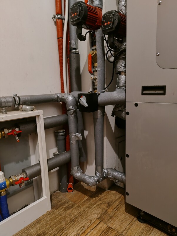

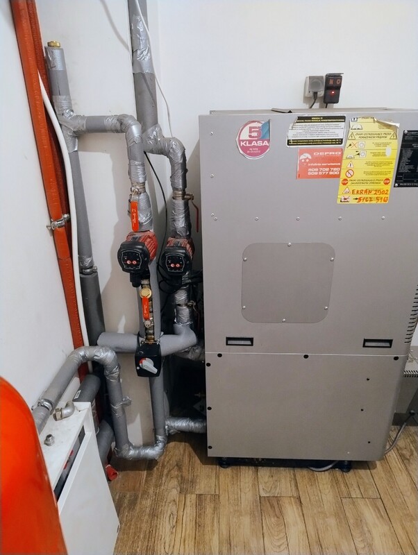

Tak to wygląda, montaż raczej dobry.

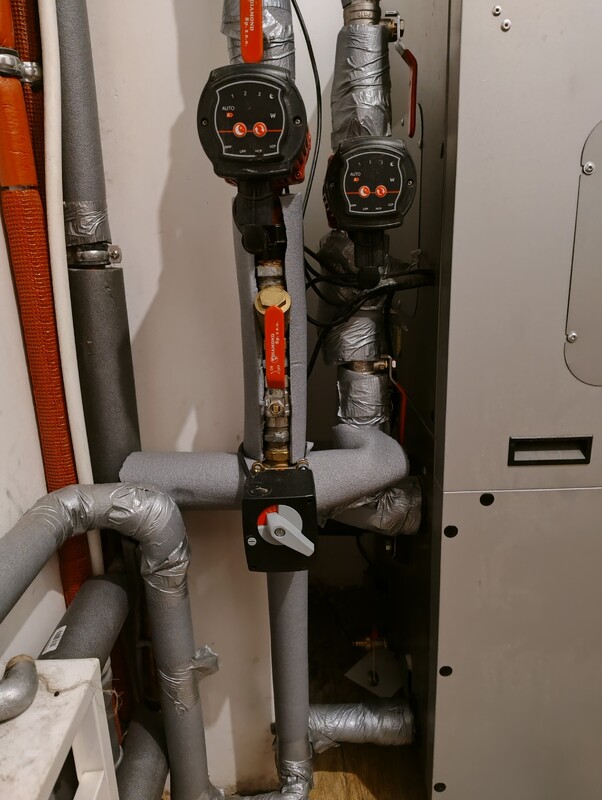

Na pierwszy rzut oka źle zamontowany siłownik zaworu 4d a tym samym zawór może być przestawiony o 90 st. Druga rzecz to chyba już standard w instalacjach 4d- brak pompy na powrocie.
Właśnie zawór ostatnio badałem nawet rozbierając go w celu sprawdzenia w jakim położeniu jest zawieradło jest ustawiony dobrze 100% i 0%jest tak jak ma być. Pięć uruchamia sterownik od podłogówki st-293 techa.Piec chodzi około godziny zanim st. Poda informację,że podłoga dogrzania jest termometr w podłodze nie z pomieszczenia.

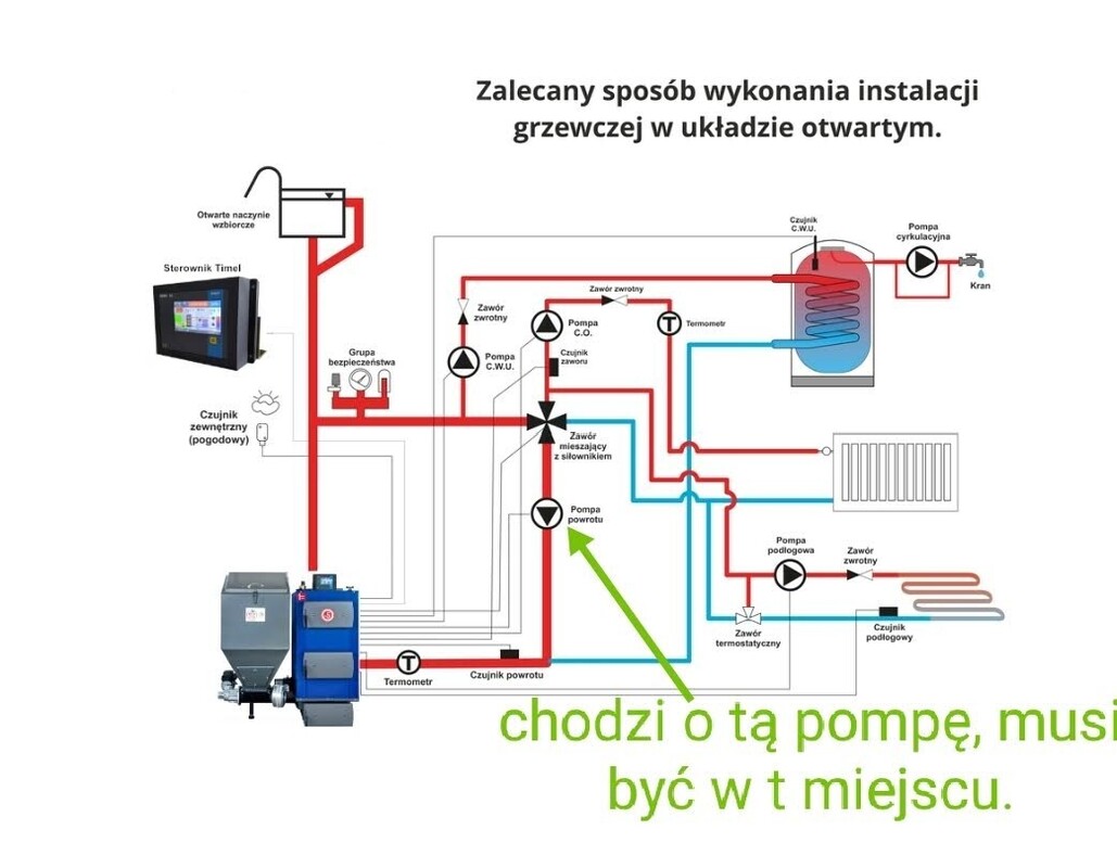

Tak jak wyżej, brak pompy powrotu. Sam 4D nic nie da. Kocioł dostaje cały czas zimnego czynnika z podłogówki i chce dogrzewać. I tak cały czas.
Trzeba kociołek uspokoić poprzez dogrzanie powrotu z podłogówki. I powinno się ustabilizować się

Dobrze , czyli jak ? Położenie zwierciadła- pion? poziom ? Przy ustawieniu siłownika dokładnie w połowie zakresu. Położenie rączki wskazuje że zawór jest całkowicie otwarty a nie jest  więc twoja pewność w tym zakresie jest wątpliwa.  Więc dobrze ogarnij ten temat . Siłownik powinien być w poziomie- jest w pionie. Przy ustawieniu tak jak pisałem wyżej rączka też powinna być w pionie a dziubek na tabliczce powinien wskazywać połowę pomiędzy oznaczeniami niebieskie- czerwone. To tego służy praca ręczna na silowniku- ten wyłącznik.

Kolego 1mps to co na zdjęciu tym się nie sugeruj zdjecie zrobione tuż po wyłączeniu się kotła i wtedy zawór przekręca się sam do pozycji 100%. Nie wiem czy to dobrze różnie też ustawia się z koleji jak np. grzeje zasobnik z ciepłą wodą użytkową.

Ta pompa nie jest potrzebna, ale dod. pytanie jaka odległość do rozdzielacza i jakie rury są do rozdzielacza doprowadzone?
Dodanie pompy kotłowej  jest trochę  problematyczne - ale trzeba, inaczej kocioł będzie niedogrzany
Jak prześledzić całe podłączenie centymetr po centymetrze od wyjścia z kotła poprzez zawór, pompę i dalej tow sumie ok. 150cm. Rurka 1cal.

Oj, powiem tak: kolega ma kociołek 12kW i ogrzewa spory domek piętrowy. Instalacja mieszana, a do tego kociołek stoi w garażu 15 m od domu. I śmiało daje rade na niskich mocach. Kocioł to DEFRO SMART12. I jak wyłączę pompę krótkiego obiegu widzę co się dzieje, zalewa go zimną wodą z podłogówki. Zaraz chłodzi kocioł, a ten wstaje i grzeje jak szalony. Jak już zbliża się do zadanej PID obniża moc i zwalnia. Ale zaraz znowu powrót z podłogówki daje znać o sobie i chłodzi kociołek, a ten dalej pracuje na wyższych mocach i tak w kółko. Pompę krótkiego obiegu uruchamiam i wszystko się normuje.
Tak samo było u szwagra. Dołożony krótki obieg i kociołek pracuje super. Choć to kociołek 5 klasy innej firmy i przerobiony z eko na pellet.

A co to za urządzenie pompa krótkiego obiegu jakiś schemat może gdzie to jest w instalacji.
To jest dodany dodatkowy obieg zaraz na wyjściu kotła i połączony z powrotem do kotła. Oczywiście z pompą i regulatorem przepływu. W sterowniku powinieneś mieć podłączenie pompy dodatkowej i wybierasz jako pompę krótkiego obiegu lub przewalową.
A ok. W sterowniku jest taka opcja .Pompa przewałowa to wiem co to ale określenia pompa krótkiego obiegu nie znałem . Tak czy inaczej to przeróbka , której nie dam rady zrobić. Tak jak widać na zdjęciach na początku wątku trzeba by wszystko wypruć. Dzięki wszystkim za rady póki co sytuacja bez wyjścia.
U ciebie 4D,to žadny bajpas nie robisz.Pompka naležy prosto instalowac na rurze,ktora idzie od 4D w powrot kotla.

Jak ustawisz krótki obieg to pompa będzie pracować cały czas od zadanej startu. Przewałowa to od zadanej startu do określonej temp. powrotu i stop. Ja mam wycinkę przed 4D i leci do powrotu. Pompka na niskiej mocy. Sprawdza się bardzo dobrze.
