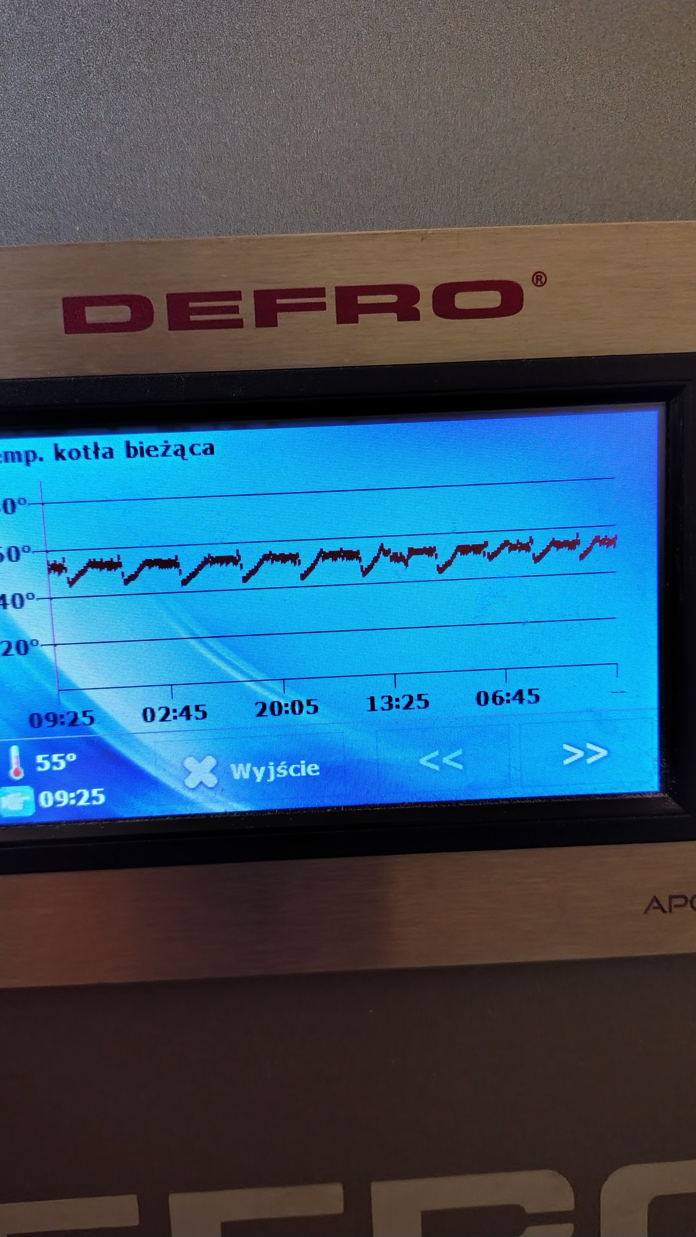

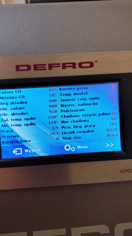

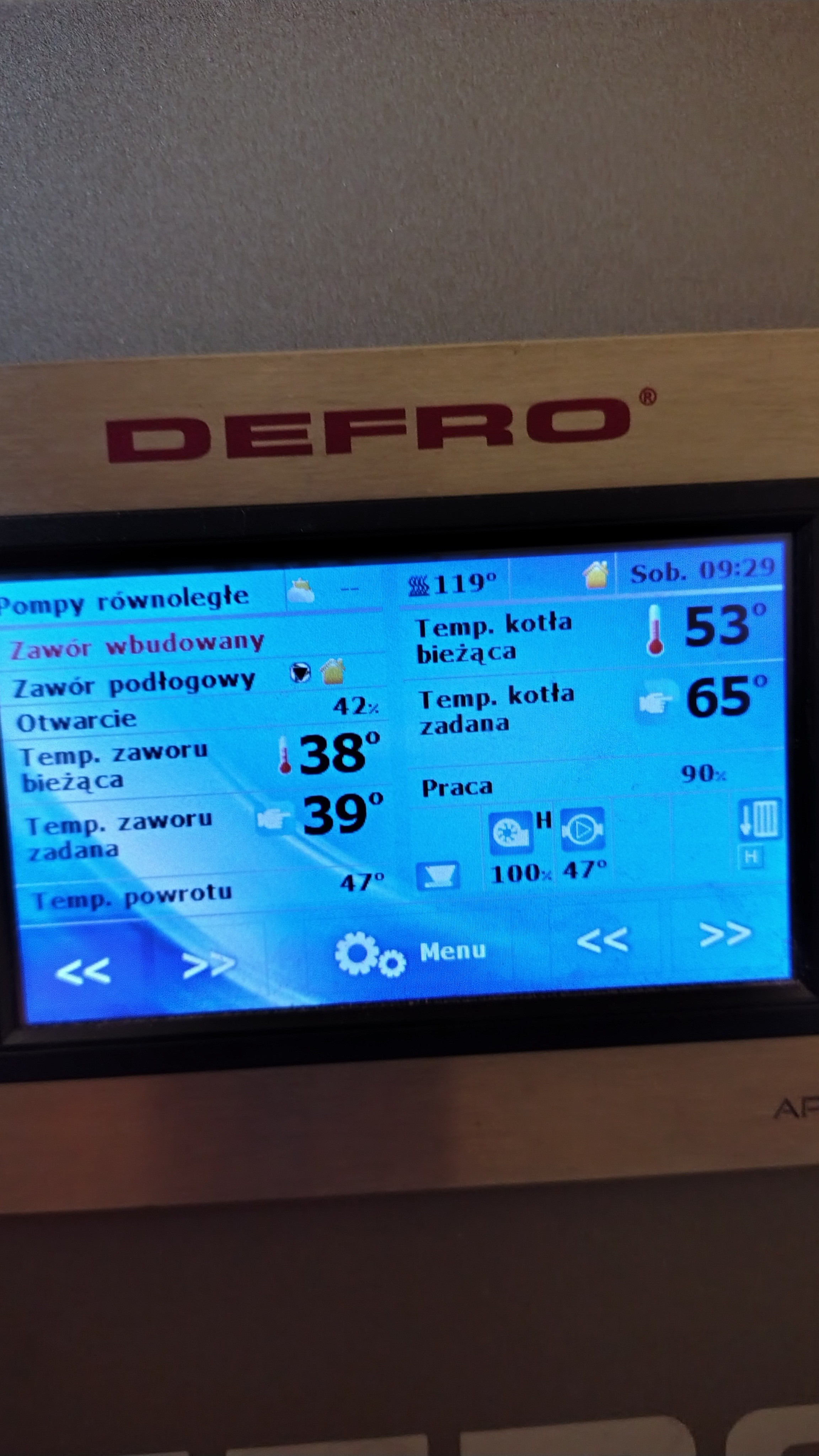

Panowie wraz z malejącą temperaturą na zewnątrz temat słabej wydajności kotła powrócił. Dziękuję koledze Samborowi za wcześniejsze porady wg. ich przerobiłem instalację dodając pompę krótkiego obiegu i modyfikację ustawień,ale jak wspomniałem temperatura na zewnątrz -15 stopni i wydajność kotła jest tak niska ,że nie jest wstanie dojść do temperatury 55 stopni przy zadanej 65. Co za tym idzie zawór kręci jak opętany w celu ochrony powrotu. Czy mogę jakoś jeszcze coś zrobić, żeby było lepiej. Teraz kocioł chodzi na 90%mocy i o dziwo jest lepiej jak na 100% Zrobię zdjęcie ekranu producenta.
IMG_20260124_092903120_HDR.thumb.jpg.24bb11cd18540001a9ceb12f2bb4ee38.jpgIMG_20260124_092952698_HDR.thumb.jpg.62877f40da861c8f474be0ae4f40d913.jpgIMG_20260124_092942645_HDR.thumb.jpg.7a5fc34bcee2197d6f8a85d9bc70fabf.jpg
Dodam ,że kocioł chodzi w trybie sterowania czujnikiem temperatury podłogi z Tech 292 ponieważ jest podłogówka, więc widać czasu postoju ale bardzo krótkie

Na wykresu wyglada na robotu ochrony powrotu,wylacz testowo.Wszystkie pompki grzania sa wlaczone stalo,czy cyklycznie wlacza jakis termostat,czy inny"osczednik"? Wlacz na stale grzanie i termostat niech tylko obniža zadanej o 2˚.
Witam kolegę Bercus twoje porady ostatnio też mi pomogły razem z kolegą Samborem udało się dojść do ładu z kotłem.Tym razem jest jednak inaczej wyłączenie ochronny powrotu nic nie daje jest jeszcze gorzej kocioł schodzi z temperaturą nawet do 46 stopni.Pompa CO czyli zasilania podłogówki pracuje przez cały cykl pracy grzania załącza się dopiero po przekroczeniu temperatury zadanej 53 stopnie.
Widzę,że regulacją obrotów wentylatora w dół temperatura trochę rośnie kocioł pracuje w PID i trochę mnie to dziwi ale tak jest.
Možesz poniechac nadmuch jaki jest i napchac troche wiecej opalu do tej max.mocy? Palnik isto przewymiarowany i kociol tež troche wiecej mocy oddaje.Najgorzej lekko wzrosna spaliny,ale poki mocy brakuje tylko kilka dni,to po co nie wspomagac zwiekszeniem mocy.Poki nie spalasz 60+ kg pelletu za 24 godz.,to 11 kW mocy nie osiagasz.
Jak obniżyłeś nadmuch i temp. rośnie to znaczy że wcześniej ciepło uciekało w komin. Potestuj z nadmuchem.
Jeszcze na pompie krótkiego obiegu zwiększ bieg, może będzie lepiej.
Jak nie dobija do temp. zadanej to też może być za mało paliwa.
No właśnie tutaj jest taki problem , że instalacja bardzo zalewa kocioł zimną wodą i 11kw mimo że powinno wystarczyć to jest za mało. Kocioł ma małą pojemność wymienika tylko 50litow sprawdziłem w specyfikacji. Dlatego pompa zasilania na najniższym biegu.,rotametry skręcone tak ,żeby komfortu cieplnego nie tracić a i tak coś nie domaga. Jak było na dworzu koło 0 stopni to jeszcze ok. ale teraz jest w dzień -7  a w nocy -11 i kocioł pracuje przez trzy godziny i nie jest w stanie zrobić 55 stopni i tym samym w instalację puszcza tylko chwilami żądaną na zaworze a potem zawór skręca i tak od nowa.
Ile spalasz twgo pelletu na dobe?
To nie wina kotła, a instalacji.
Ja mam 12kw 120m tylko grzejniki dom niocieplony i przy - 14 pracował na 50% mocy w domu 23st. temp. zadaną 65st. utrzymywał bez problemu.
Zwiększ dawkę paliwa praca na 4 nadmuch zostaw jak był i sprawdź czy coś lepiej.
I wyłącz ochronę powrotu bo 4d głupieje nie wie czy ma chronić powrót czy puszczać na instalację, a na pompie kotłowej zwiększ bieg.
Co znaczy,že kociol pracuje 3 godziny?Pojemnosc kotla wodna nie ma znaczenia.Ja mam 80 litrow w kotlu,niemal 500 w instalacji i žadnych problemow.
Poki wylaczy czujnik temp.podlogi grzanie,to bedzie zawsze problem dogrzac kilka ton podlogi,czy kociol 11 kW,czy 25.Zasilanie podlogi 39°w przypadku,že potrzebne ja wygrzac do 28 nie jest dobrym pomyslom.Zasilaj temp.o 2°wyzsza,niž chcesz osiagnuc i po osiagnieciu niech sa temp.zasilania o 2°obniža,ale zasilanie-pompka i kociol niech nadal pracuja.Dopiero w pracy 24/7 možne miec stabilny niski odbior mocy,ochrone powrotu.

Obniżyłem temperaturę żądaną zaworu na 35 stp. rzeczywiście kocioł łapie teraz temperaturę zadaną 65st. ale prawie wcale się nie wyłącza fakt ,że bardzo ładnie moduluje pracą więc nie wiem jak to wpływa na ekonomię. Parę dni tak zostawię i zobaczę
35°do podlogowki w nowym domu jest dla -35 na dworze.Ustaw ponižej 30.Bedziesz w koncu zaskoczony,jak niska temp.zasilania wystarcza do utrzymania komfortu w twoim domu.Poczales z grzaniem na odwrotnym koncu-ja bym poczal od 24°zasilania i poki nie wystarczalo by,to bym po 1°co dwa dni zwiekszal dopoki nie bylo by cieplutko.I dosterowal dla tego pogodowke.
