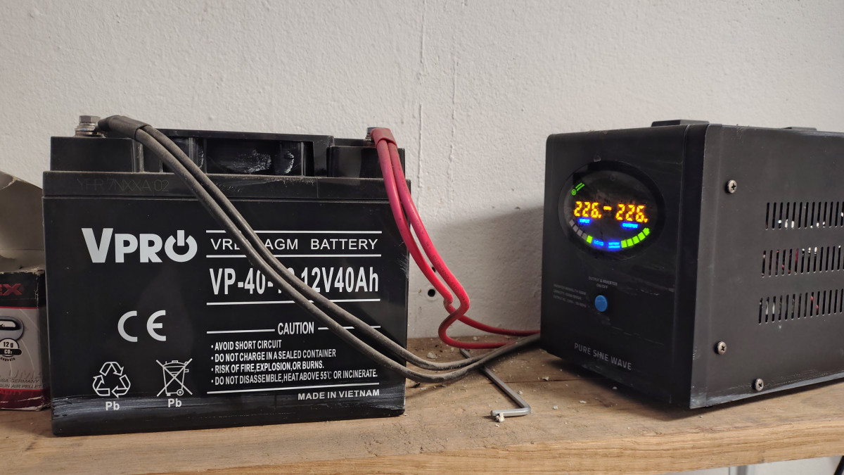

Dzień dobry. Od pięciu lat mam taki zestaw. Braki prądu mam sporadyczne ale dzisiaj przy odpięciu zasilania zauważyłem, że aku praktycznie nie trzyma. Kilka sekund i wszystko gaśnie. To normalne zużycie czy gdzieś szukać problemu w przetwornicy?
5 lat može byc dla Pb baterii koniec žycja.
Ten Aku był w zestawie z przetwornicą. Temperatura różnie, bo grzeje na dwa piece raz gazem raz drewnem. Ale jakiegoś upały nie ma.
W dniu 14.12.2023 o 08:07, bercus napisał(a):
Dužo zaležy od napiecia utrzymania.agm ma inne,niž klasyczna olowka.Poki na sinus pro zle ustawione,to baterijka po 3 latach dužo wyschla,bo kiedy napiecie wyžsze,to stale pozwoli sa "ladowala"zamiast utrzymawania.W manuali k baterii isto bylo napiecie sczytowe i utrzymawacie opisane.Ja mam ten opis wydrukany bezprosrednio na baterii.
Może tu jest problem, bo przetwornica daje cały czas 14.2V
To bedzie sucha.Zamien za nowa.
AGM do wymiany
