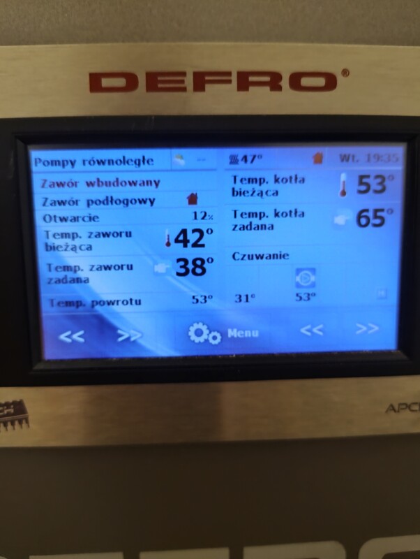

Podczas postoju kotła powiedzmy po 30 min.od wygaszenia wygląda to tak.
Wbrew pozorom wygląda to dobrze. To z innej beczki przestaw skok jednostkowy i minimalne otwarcie na fabryczne czyli po 5.

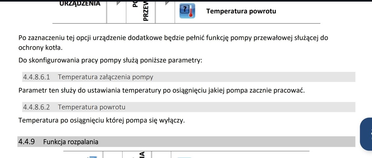

Szkoda ,że pomy powrotu nie można wyłączyć po zatrzymaniu kotła ,bo cały czas chodzi aż temperatura zejdzie poniżej 43st.
A skąd wiesz że nie można. Myślę że powinnaś wrócić do instrukcji. IMG_20241217_205113.thumb.jpg.935476d8317cfc68a933dc922e57f689.jpg
Ale nie miała być oznaczona jako pompa przewałowa tylko jako krótkiego obiegu i tak jest ustawiona w sterowniku mogę to oczywiście zmienić
Może to jest to czego oczekujesz jest możliwość warto sprawdzić.
Ok.
Niestety to też nie działa pompa uruchamia się przy 42st. działa do momentu kiedy powrót osiągnie 53 st. Po zatrzymaniu kotła temp.powrotu przebija lekko na 58st. i w tym przedziale pompa nie chodzi od 53-58 st.  Natomiast kiedy tepm.spadnie poniżej 53 pompa się uruchamia i chodzi do 44st. oczywiście kocioł nie chodzi. Jest to trochę lipa,bo ta pompa to 30 Watt ciągnie.
