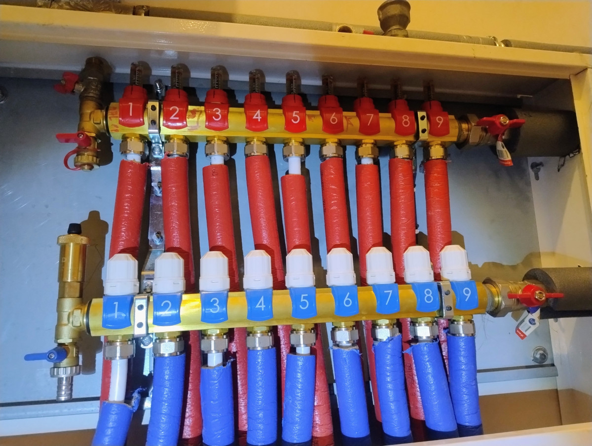

Zdejcje rozdzielacza tež byloby przydatne.
Edytowane przez bercus

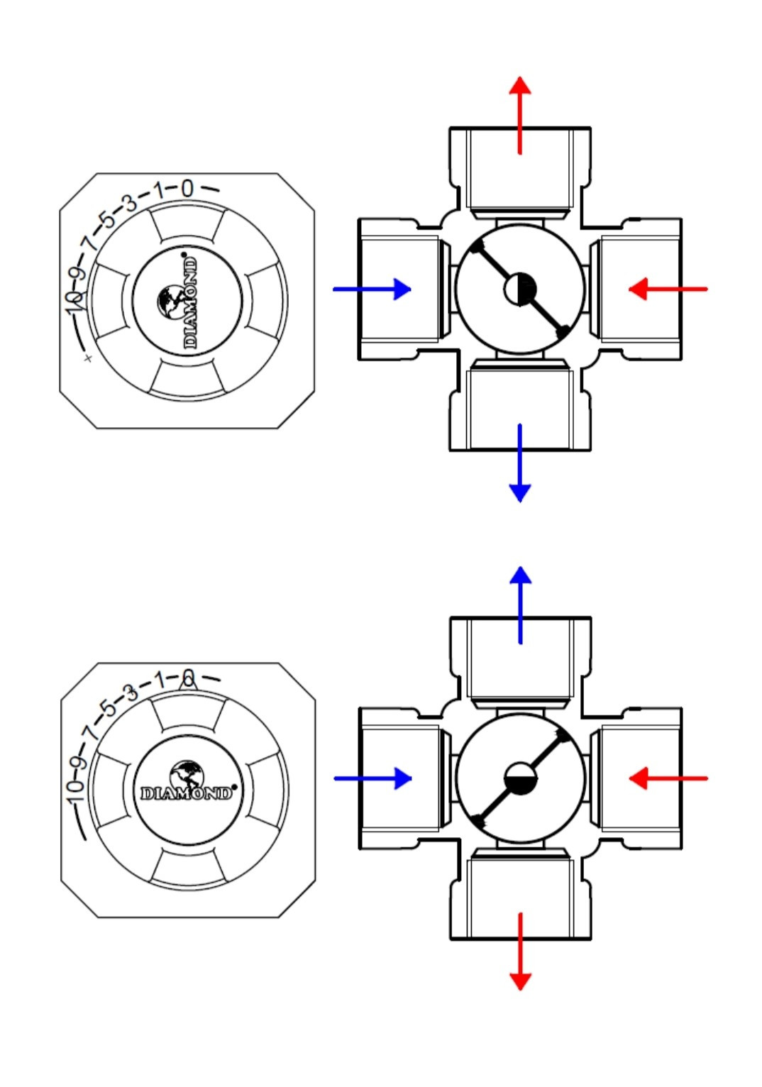

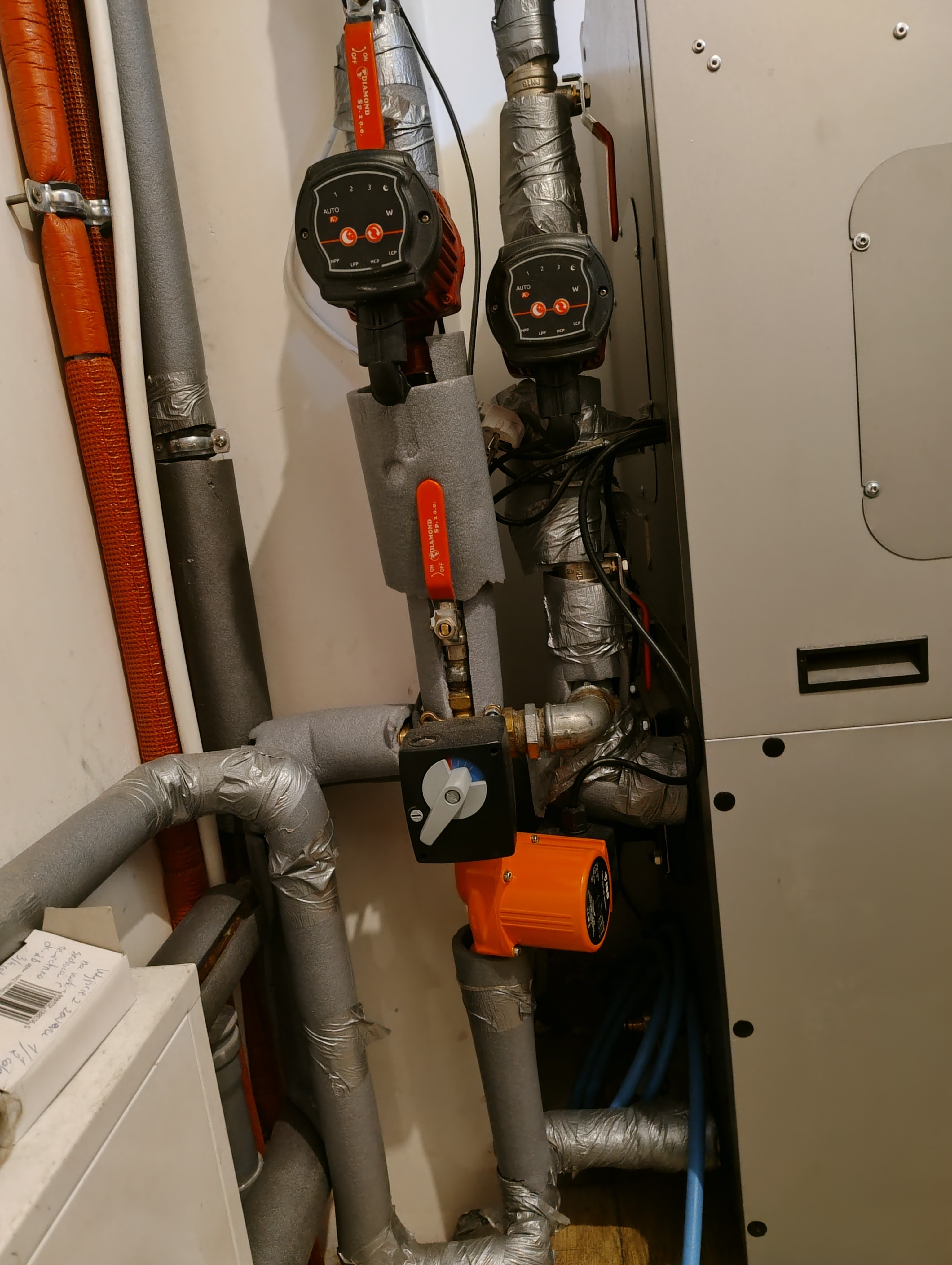

IMG_20241202_175154339_AE.thumb.jpg.b81c199dfd4414b9834c0c5a60196cf7.jpgIMG_20250118_101053901.thumb.jpg.88ebbfff92eec527f629ca2dd5bc2fa8.jpg
Może się mylę ale w tej pozycji jak jest na zdjęciu zawieradło 4d powinno być otwarte. Wygląda na źle podłączone kable, kręci odwrotnie.
Jeśli to jest pozycja startowa czyli minimalnego otwarcia 9% i zawór otwiera się w lewo to kierunek jest dobry, jedynie co mi nie pasuje to ta strzałka na siłowniku czy w pozycji 0 nie powinna być skierowana do góry? Czy sugerujemy się pozycją tym przecięciem na środku zaworu i dolny obrazek pokazuje pozycję 0 czyli zbliżoną jak na foto instalacji? - to zawór z siłownikiem diamond? (nie mam takiego zaworu u siebie więc nie wiem jak powinien być w pozycji 0)

Potrzebujemy teraz do szczęścia pomiaru temperatury za pompą na ogrzewanie podłogowe widzę że leci tam kabelek z czujnika więc trzeba porównać czy temperatury pasują do tego co pokazuje sterownik, druga sprawa to interesuje mnie instalacja do C.W.U  czy na tym obiegu do C.W.U jest zamontowany jakiś zawór zwrotny? I czy tam jest zbiornik poziomy z płaszczem wodnym? Bo jedyne co mi przychodzi do głowy to tylko to że pompa przewałowa ma łatwiej popchnąć wodę ciepłą z powrotu do płaszcza bojlera i zrobić w nim sprzęgło hydrauliczne (grzejąc wodę od powrotu zamiast pchać ją do kotła przez powrót dlatego kocioł nie potrafi dojść do zadanej bo mu brakuje tej wody powrotnej z krótkiego obiegu - można do szybkiego testu zamknąć zawór powrotny za bojlerem w kierunku do pieca na C.W.U jeśli jest). Wiem że to glupie ale gdzieś się to ciepło gubi.
Edytowane przez djbuzer
Jeśli chodzi o zawór to na pewno jest dobrze,był taki kierunek już wcześniej na forum co zmusiło mnie do rozebrania zaworu na części pozycja "0" to jest maksymalny zamknięty. Zrobiło się chłodniej i już to widać na temp.zadanej kotła już nie chce dojść do 65 tylko max.58 a jest raptem -4. Dołączam zdjęcia temp.na wejściu w listwę jest rzeczywiście zbliżona do zaworu a powrót jest zimniejszy pomyliłem się wcześniej,bo już mi się to wszystko kiełbasi.
