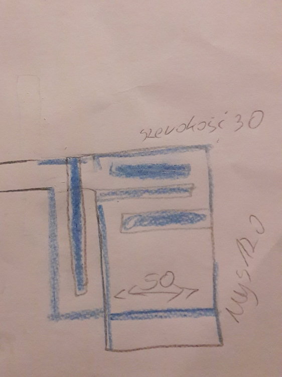

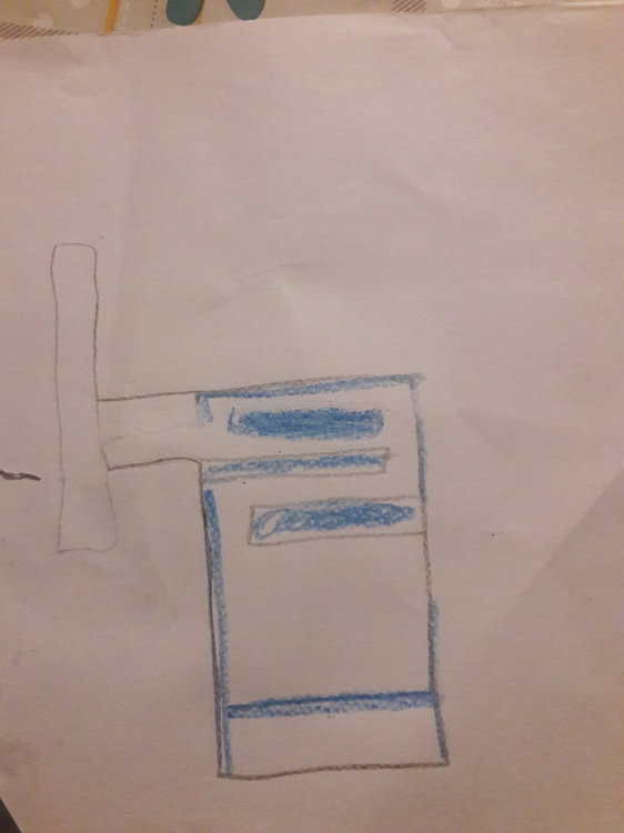

Witam wszystkich kupiłem ostatnio okazyjnie prawie nowy piec CO co prawda na chwilę stąd ta decyzja. Piec wykonał jakiś ślusarz problem jest taki że jest słabo wydajny dosyć mocno grzeje komin temperatura spalin przy rozpalaniu przekracza 350 stopni, po nagraniu instalacji spada do około 250 jak otworzy się klapka. Zdjęcie 1 jak wygląda teraz. Na 2 zdjęciu. Myślę dołożyć taka półkę, tylko niewiem jak będzie z zachowaniem ciągu kominowego. Może ktoś coś podpowie
Jeżeli teraz masz ok. 250st. więc wymiennik nie odbiera wytworzonego ciepła. Pomysł jak na drugim zdjęciu bardzo dobry. Kocioł sam z siebie ma za małą powierzchnię w środku żeby mógł odebrać ciepło wytworzone na palniku więc dorobienie kolejnej półki nie osłabi ciągu kominowego.
Na jakiej zasadzie miałby być zrobiona ta półka? Jako oddzielny wymiennik z płaszczem wodnym i połączony rurami z kotłem?
Myślę wyciąć tylny płaszcz wodny zewneczny wstawić wymiennik i dorobić płaszcz. Połączenie rurami to trochę klejone i nie estetyczne
Jesli tak planujesz można zrezygnować z kopciucha i zrobić dolniaka,ale jak to będzie działało to okaże się po przeróbce
