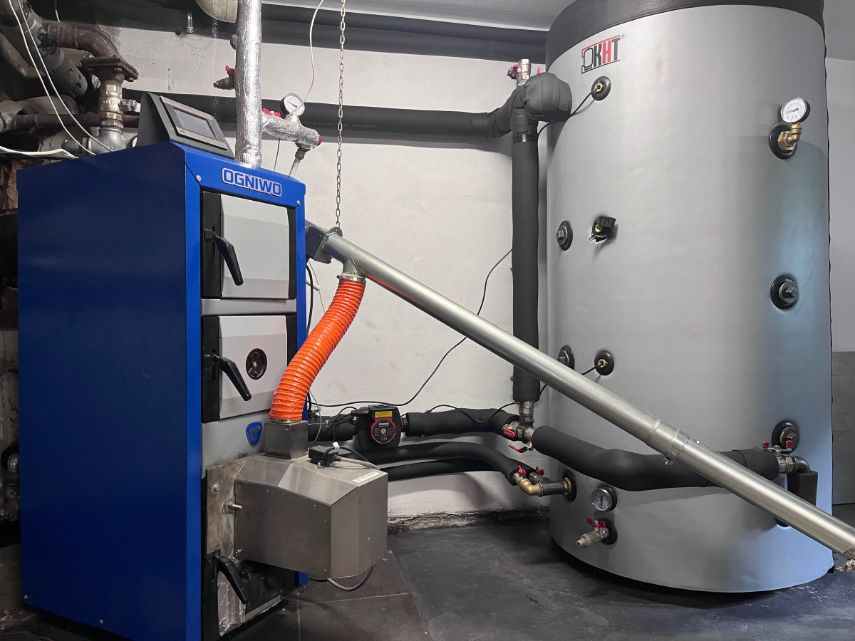

    O to kolega trafił z pytaniem ponieważ ostatnio właśnie robiłem tygodniowy test spalania tylko cwu i wyszło dokładnie 15 kg czyli woreczek na tydzień. Nadmieniam iż to jeszcze było na starym kotle (Classic). Grzanie wody od 37st do 47st zasobnik 300 litrów. Myślę że teraz ok. 2 kg będzie mniej. Osób do korzystania 4sztuki.
  3. aparatowypl odpowiedział(a) na odpowiedź w temacie w Kotły zasypowe
    Temperatura spalin przy tych ustawieniach palnika (palnik 15 kw ustawiony na ok. 12) w pracy max 120-140 st. Oczywiście pierwsze testy to głównie grzanie cwu. Po obserwacji strumienia ognia postanowiłem dorobić deflektor przed ten pionowy wymiennik ponieważ cały ogień "uderza" w jego początek. Dało to tyle iż teraz rozprasza ten ogień przed wymiennik i myślę że więcej za wymiennik i kieruje ogień na tył kotła. Trochę zawirowywuje tym ogniem i prakrtcznie tak omywa ten pionowy wymiennik. Nadmieniam że jak narazie tą zaślepkę krótkiego obiegu mam wyjętą. Myślę że prób przede mną jeszcze sporo spróbuję też na "oryginale" trochę się obawiam że ze względu na mniejszą komorę załadowczą (bio jest wiele większa) temperatura palnika może być wysoka. Tak jak pisałem wszystkie możliwe próby pewnie pomalutku będziemy realizowali i dojdziemy do jakiegoś najlepszego rozwiązania.

    Jest kociołek zainstalowany i odpalony. Pierwsze próby jak najbardziej na plus przy tej samej dawce paliwa co przy Classicu ewidendnie wyższa sprawność.

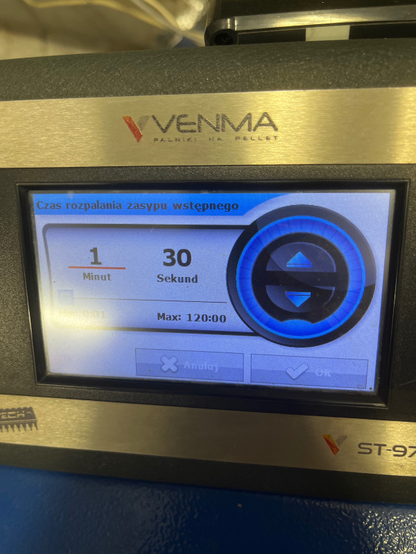

  11. Czy kocioł czasami nie odpala się z trybu plan pracy kotła?

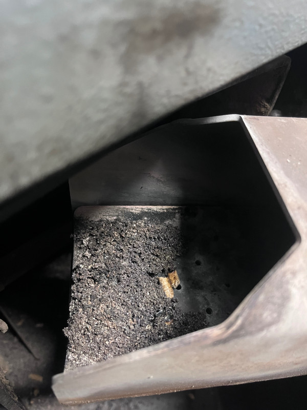

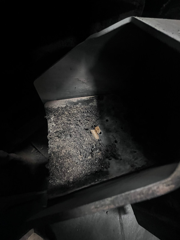

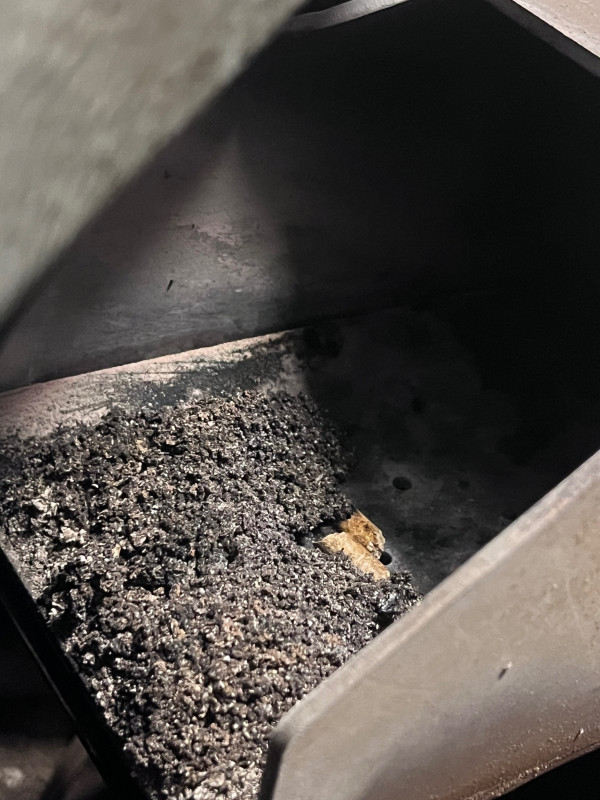

  12. Witam Czy doradziłby ktoś na problem moim zdaniem nadmiernego produkcji pyłu z pelletu. Ja wiem że dużo tu zależy od pelletu ale już przerobiłem parę rodzajów i jest to samo. Palę od trzech sezonów i co dziwne tak przez pierwszy rok nie było z tym problemów. Teraz trochę mnie zaczyna denerwować trochę po jakimś czasie osadza się go zbyt dużo na drugim ślimaku i klei się. Przykład : wczoraj podajnik i zbiornik wyczyszczony do gołej blachy a już dzisiaj:

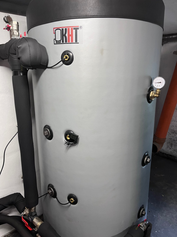

    Koledzy mam pytanie prośbę Jest ktoś w stanie opisać mi jak w jaki sposób zainstalowana jest ta pionowa szamotka w DS jak wygląda komora po jej wyciągnięciu może zdjęcie. Już tłumaczę po co mi potrzebna taka informacja. Obecnie posiadam Ogniwo Classic 13 w którym w dolnych drzwiczkach mam zainstalowany palnik pelletowy. Przymierzam się do zmiany i chciałbym kupić praktycznie to samo konstrukcyjnie DS 13 i pewnie też chciałbym włożyć palnik tylko będę zmuszony wyciągnąć tą pionową szamotkę i nie wiem co jest za nią
  19. Też próbowałem coś takiego po obserwacji temperatury spalin i kolorze komory zasypowej zostałem przy rozwiązaniu z mojego poprzedniego postu. Po kolorze komory można stwierdzić że cała dolna komora "bierze" udział w odbieraniu ciepła. Palnik mam w górnej części dolnych dzwiczek myślałem też o wstawieniu palnika niżej pod ruszta wodne (ogniwo Classic ma i tu trochę też tracę bo palnik nad rusztami jest ogniwo DS nie ma rusztu wodnego) ale musiałbym kocioł podnosić a to już gruba robota a palnik pod samiutkimi rusztami to pewnie miejscowe gotowanie wody 😔. I teraz np jeżeli kupiłbym takie Ogniwo DS najmniej przeróbek (pewnie nawet drzwiczki od starego z palnikiem będą pasowały plug-in) płaszcza ma niby na papierze 0,6 m2 więcej i w najgorszym przypadku w DSie mógłbym nawet spokojnie obniżyć palnik. Najbardziej obawiam się że strumień ognia może za bardzo "bić" w ten pionowy wymiennik ale deż jakoś z szamotem by pokombinował.
  20. Temperatura spalin przy max 160-190. W komorze zasypowej już wszystko kombinowałem Najlepszą sprawność uzyskałem instalując płytkę szamotową ok 10 cm nad palnikiemi jedną przed też ok 10 cm coś w lirerę T płomień fajnie to omiata, na pierwszej półce zawirowywacz i w kanałach poziomych także. Wymiennik wyczyszczony do gołej blachy i taki staram się utrzymywać i myślę że już więcej z tego nie wyciągnę. Ogólnie jestem zadowolony z bezobsługowości i spalania na ok 100m2 domu przy ok 0 st C na zewnątrz plus CWU spala mi to ok 15 kg/doba w domu 22.5-23 st Teraz właśnie myślę żeby coś zmienić wcześniej czy później i tak pewnie trzeba będzie coś z papierami mieć a i wymiennik byłby większy to i sprawność tego wszystkiego lepsza co powinno wpłynąć na dalsze oszczędności no i np w takim DS w razie W wyjmuję palnik i palę węglem i drewnem
  21. Witam wszystkich potrzebuję konkretnej porady otóż sprawa wygląda tak Posiadam obecnie kocioł Ogniwo Classic 13 kw w którym już 2 latka temu wpasowałem palnik pelletowy Venma 16 kw. Po wszystkich modernizacjach ( instalacja oparta o sprzęgło hydrauliczne) planuje wymianę kotła i tutaj chciałbym zakupić coś sprawniejszego coś już z papierami oczywiście i jak najbardziej chciałbym dalej korzystać z mojego palnika. Przeglądnąłem już chyba wszystkie dostępne dolniaki z rynku i jeżeli chodzi o dalsze wykorzystanie palnika to tylko zmieści się do swojego brata też Ogniwo 13 DS. Mam drobne jednak obawy czy to będzie działać no oczywiście pewnie w grę wchodzi usunięcie szamotu może i odkrycie klapy krótkiego obiegu i taki DS trochę dalej staje się górniakiem ale trochę sprawniejszym bo wymiennika ma więcej niż stary GS. Co sądzicie? A może poszukać np jakiegoś ekogroszkowca i z nim kombinować?
  22. U mnie jest 6 minut Rozpalanie nigdy u mnie nie trwało dłużej niż 2 minuty
