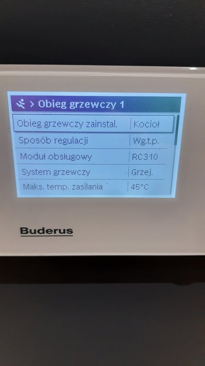

Witam,
Proszę o opinie i porady w temacie.

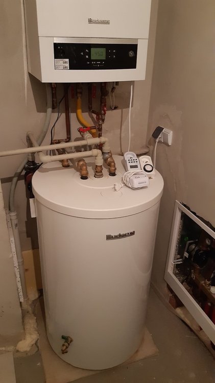

Posiadam instalacje gazową (piec Buderus). Dom podzielony na ogrzewanie podłogowe (ok. 70m2) oraz grzejniki (poddasze około 8 grzejników). W załączeniu przesyłam zdjęcia instalacji oraz rozdzielacza i ustawienia.
Problem polega na tym, że obecnie pompa w rozdzielaczu podłogowym uruchamiana jest na przycisk oraz ze względu na mieszanie wody z "powrotu" z zasilaniem kotła, kocioł potrzebuje względnie wysokiej temperatury żeby rozgrzać podłogę. Grzanie temperaturą 55-60 stopni na zasilaniu nie jest ekonomiczne, tym bardziej przy podłogówce.
Pytanie, jak przerobić instalacje aby sprawnie obsługiwać dwa niezależne systemy podłogówki oraz grzejników?

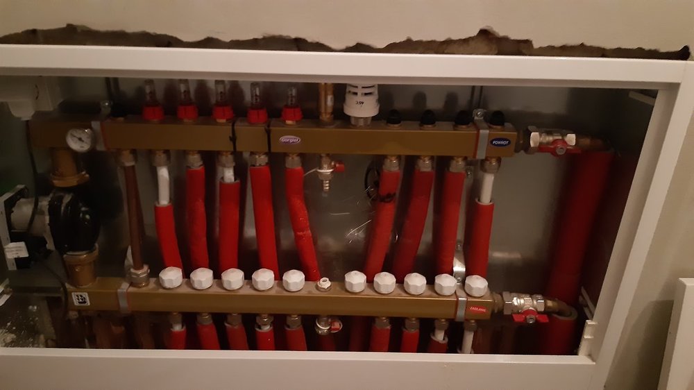

Czy cała instalacja schodzi tylko do tej jednej szafki (rozdzielacza)?
Bo na zdjęciach widać 5 pętli podłogówki i 4 obwody do grzejników, a piszesz o 8 szt.
Na jaką temperaturę były dobierane grzejniki (czy można je zasilać temperaturą podłogówki)?
Jest jeszcze drugi rozdzielacz na górę do grzejników. Grzejniki można zasilać temp podłogówki
Jeżeli chcesz faktycznie dwa niezależne obwody to należało by skorzystać z oryginalnych rozwiązań producenta kotła, ale to pewnie tanie nie będzie.
Jeżeli natomiast grzejniki mogą pracować na parametrach podłogówki i nie potrzebujesz zaawansowanych metod sterowania a wystarczy tylko krzywa grzewcza i termostaty na grzejnikach to można to połączyć w jeden układ. Rozdzielacz z układem mieszającym jest do zdemontowaniu w całości i na sprzedaż. Zamiast niego albo dwa rozdzielacze (jeden grzejnikowy, drugi z rotametrami do podłogówki) albo jeden zmontowany "na zamówienie" (5 obwodów podłogówki zasilanej z dolnej belki +4 grzejniki zasilane też z dolnej bo tak jest teraz i żeby nie przerabiać). Tylko jest najważniejsze pytanie, czy pompa w kotle da radę to wszystko uciągnąć, jeżeli nie to trzeba dołożyć sprzęgło i dodatkowa pompa.
Póki co planuje rozwiązać to w taki sposób:
Montaż sprzegła + dwa moduły MM100, oraz wymiana rozdzielacza z mieszaczem na 2 osobne rozdzielacze (grzejniki, podłogówka).
Dwa systemy grzewcze będą od siebie niezależne i ustawiane  panelu sterowniczego.
Mam nadzieje że to pomoże na zwiększenie wydajności kotła i mniejsze rachunki.
Bardzo dobre rozwiązanie.
