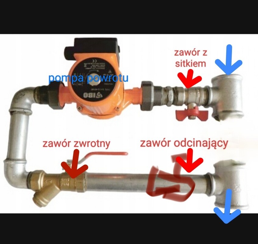

Zawór zwrotny na zasilaniu bojlera. Najpierw pompa potem zawór a przed bojlerem odpowietrznik. Natomiast drugi zawór zwrotny powinien być za pompa powrotu. Tj zawór pompa powrotu zawór zwrotny i dopiero za nim połączenie powrotu z bojlera.

Wstaw przynajmniej ten zawór zwrotny przy bojlerze bo on tak czy inaczej musi być.

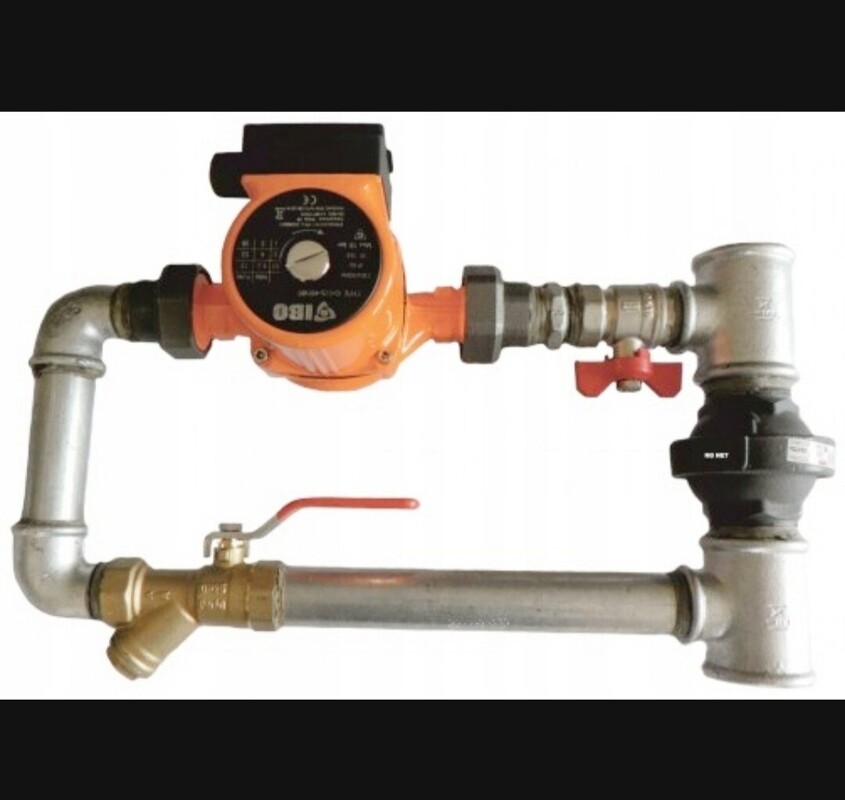

Proste rozwiązanie z wykorzystaniem tzw obejścia, bez zaworu różnicowego .IMG_20241217_181311.thumb.jpg.42161b489a019c3ad48a18fa1c1104ae.jpgIMG_20241217_182052.thumb.jpg.1513726c194b9e1d96944b46b0c48d97.jpg
Jak bym znalazł zawór zwrotny co by miał wejście 1.5cala bezpośrednio z pompy żeby wyjść to bym może to upchnął jeszcze ale to jak w ręku będę miał to dopiero się okaże. 4D cały czas przebija jak kocioł się wygasza ustawiłem na 12% trochę mniej alei tak do 45st.dobija.
Takie obejście z miedzi też zrobisz. Co do przebijania to pompa, daj pompę c.o. na 1 a kotłowa na 2 . Kotlowa i tak ściąga z instalacji więc napływ też będzie.
