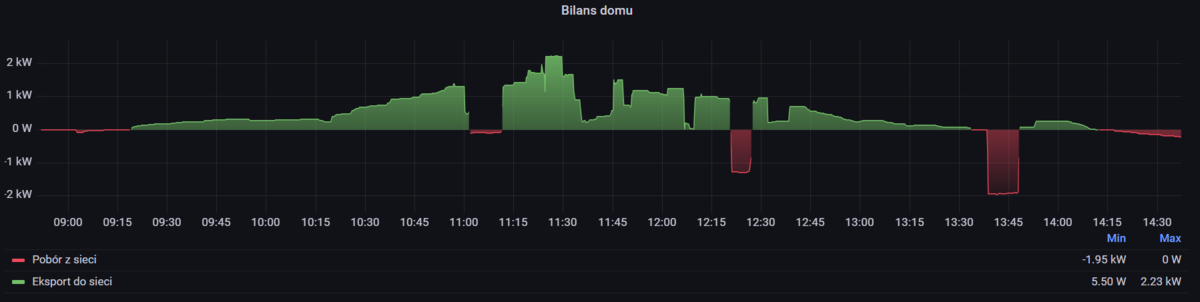

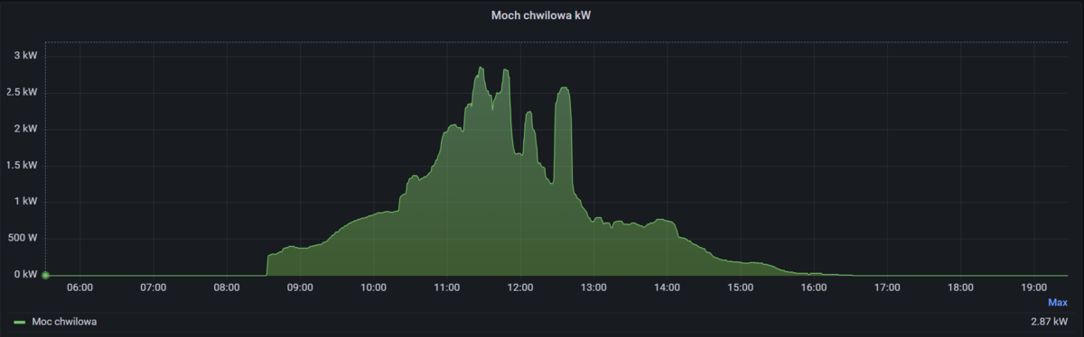

Dzisiaj w końcu trochę słońca:
6,8kWh wyprodukowane 👍
od 9 do 13.30 prąd prawie za darmo 😄
Edytowane przez o6483256

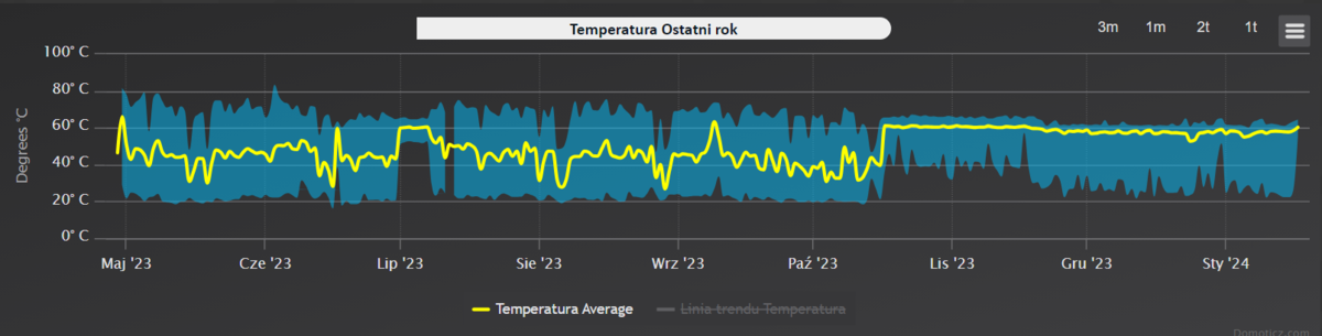

Jak ciekawostka, tak wygląda rozkład temperatury w bojlerze podczas grzania tylko z PV (lewa strona wykresu) i z kotła CO (prawa strona od połowy października)
Tak jak już pisałem udało mi sie grzać tylko z PV bojler CWU od połowy kwietnia do połowy października. Były pojedyncze dni w który wspomagałem sie grzałką, ale można je policzyć nas palcach jednej ręki.
PS To jest średnia temperatura. Bojler z PV grzeje zawsze do oporu (jeżeli tylko sie da) w granicach 65*C mierzonej w połowie zbiornika.
