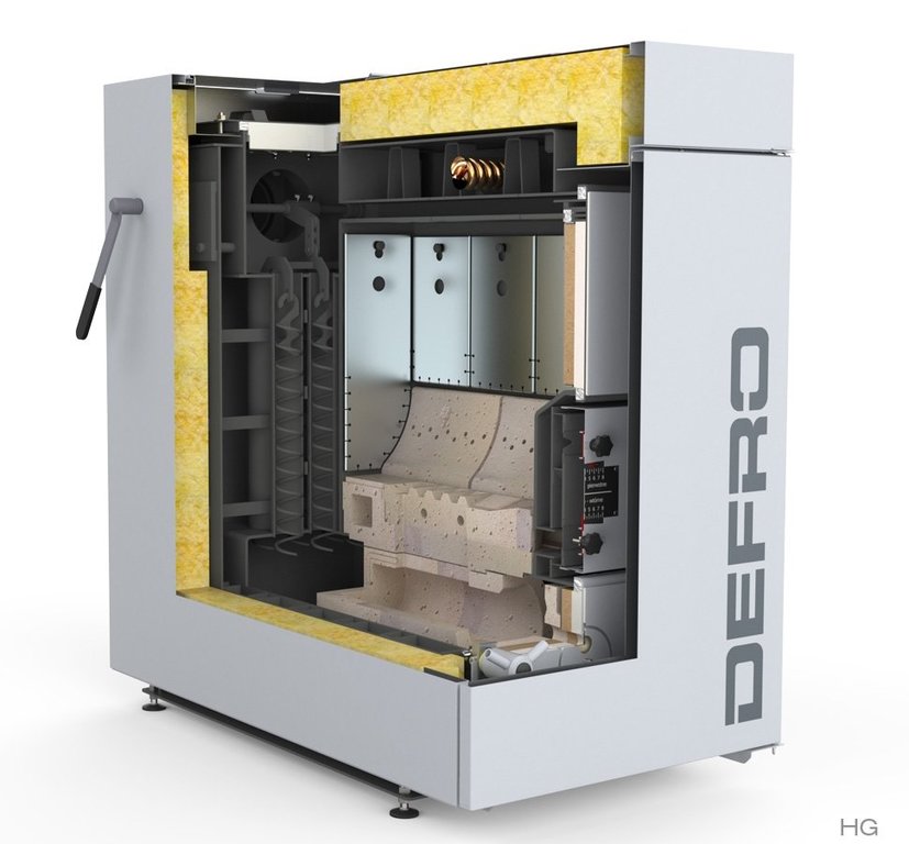

A tak przy okazji. Gdzie można kupić zasypowca, który spala przeciwprądowo, bo ja widzę same wycofane z produkcji. Chociaż i w tych, jak się potrafi, można palić na odwyrtkę.
Godzinę temu, Ryni napisał:
I to jest właśnie ciekawe, bo według tej teorii kocioł zasypowy nie powinien spełniać wymogów 5 klasy, a jednak tak się dzieje pytanie dlaczego?

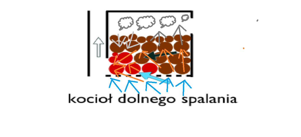

To proste. Dolniaki spalają współprądowo.
To wcale nie jest takie proste, bo do tej pory jeszcze nikt nie zauważył, że wszystkie obecnie produkowane kotły zasypowe to kotły zgazowujące, a takiego procesu spalania nie do się zaszufladkować jako spalanie współprądowe, czy przeciwprądowe.
Żaden Dolniak nie jest kotłem zgazowujacym.
Przymiotnik zgazowujacy przy dolniakach jest tylko po to by dało się go sprzedać w Małopolsce, gdzie uchwała antysmogowa dopuszcza tylko kotły automatyczne i zgazowujące.
Prawilny kocioł zgazowujący w ścisłym tego słowa znaczeniu to np. taki kocioł

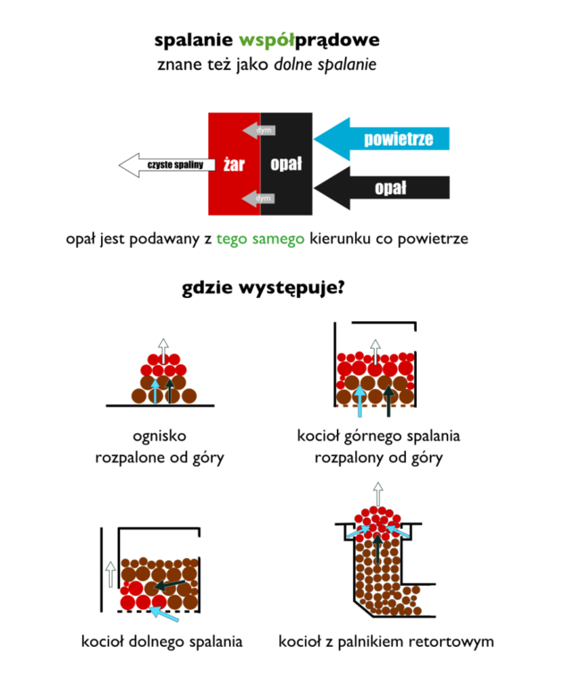

To może jeszcze dla uzupełnienia wiedzy niektórych kolegów jeszcze to: https://czysteogrzewanie.pl/rozwoj/zgazowanie-wegla-i-drewna/
Takie rysuneczki to dla laików.
.Tu masz filmik, zastanów się w jakim obrębie jest komora spalania i jak ona wygląda.

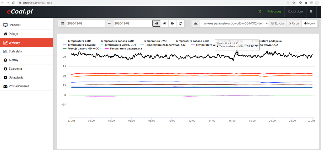

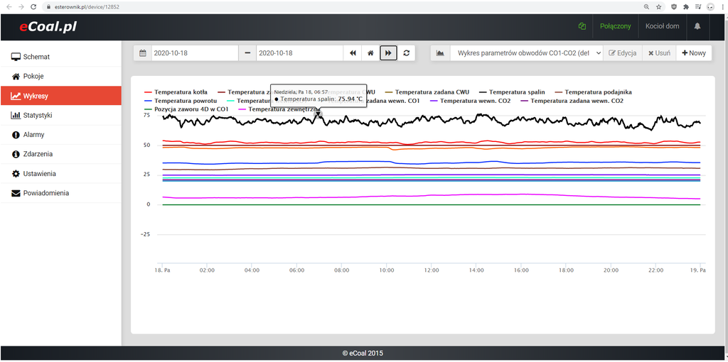

I 150*C na końcu długiego czopucha przy samym kominie.bezradny.gif&key=771bcaa1d28f634a28ec30c
Tak jest u mnie świeży  z dziś, na tym bezklasowym podajnikowcu.
Dwa miesiące nie czyszczony wymiennik,.
Tak  wygląda tydzień po czyszczeniu.

To wyidealizowany schemat w rzeczywistości w kotle dolnego spalanie jest tak i pali i/lub gazuje cała fura paliwa na raz czyli spalanie przeciwprądowe.schemat.thumb.png.6a4f7915f6054a77dc9f06416c862587.png
Nic tu nie trzeba udowadniać wyniki z laboratorium mówią same za siebie. Na węglu (~30% części lotnych) emisja zanieczyszczeń jest mniejsza niż na drewnie (~70% części lotnych) a spalanie przeciwprądowe jest tym czystsze im mniej części lotnych zawiera paliwo.
