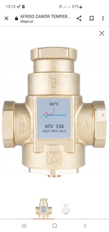

Czy taki zawór będzie rozwiązywał problem?
Nie
Oczywiście masz namyśli taki zawór i pompka plus zawór zwrotny, by zalatwił sprawę moim zdaniem gdyby był na 70 stopni , a tak to wątpię czy piec da radę uzyskać właściwą temperaturę pracy czyli powyżej 80stopni.
Niech wypowiedzą się ci co mają wkładki na 60 stopni.
Chodzi mi o taki zawór (trójdrożny) Plus pompka za zaworem.
Takie zawory zaczynają się otwierać przy 60 stopniach (temperatura nominalna na zaworze) a w pełni są otwarte przy 70 (czyli 10 stopni powyżej temperatury nominalne).
Występują tylko w wartościach nominalnych 45, 50, 55 i 60 stopni.
Piszesz ze jeszcze zawór zwrotny. Gdzie powinien być do tego? W którym miejscu instalacji.

Zawór zwrotny na rurze pomiędzy buforem a zaworem temperaturowym. Ja osobiście chyba bym nie ryzykował 60 stopn,
mam wkładkę w laddomacie 72 i jak pompka chodzi na drugim biegu to na piecu da się osiągnąć 80 w porywach 82 stopnie , więc na 60 wątpię czy dobijesz do 80 , nie wiem nie próbowałam tylko tak się domyślam.

Po moich przygodach z wkładką 53 nie ma możliwości osiągnięcia temperatury 80 stopni na piecu. Teraz mam wkładkę  78 i temperatura na piecu ok. 84 stopni.

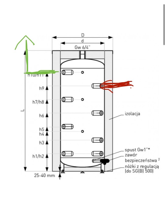

Po ogarnięciu palenia w piecu na odpowiednich temperaturach pojawił się problem znów z nagrzewaniem bufora.
Po paleniu przez ponad 6h nie udało mi się nagrzać bufora 800l (piec 21kW).  Zastanawiam się czy mam dobrze podpięty bufor…
tak jak na grafice na zdjęciu.  „Strzalka” czerwona podpięcie z pieca, „Strzalka” zielona podpięcie na grzejniki i boiler. Powroty na samym dole.
Czy to nie powinno być odwrotnie tzn podpięcie z pieca powinno być wyżej niż  wyjście na grzejniki i cwu? Po włączeniu pompki na grzejniki po kilku minutach góra bufora jest zimniejsza i pompka od grzejników wyłącza się bo już spadło poniżej zadanej temperatury, dodam ze piec cały czas pracuje.

Ja mam zaw VTC511/60C i nie ma problemu z osiągnięciem temp nawet 100C i więcej- mam układ zamknięty i bufor potrafię naładować nawet do 105C na górze i 97C na dole.
Mój VTC511/60C  zaczyna się otwierać przy 55C a całkowicie jest otwarty przy ok 70C

Po paleniu przez ponad 6h nie udało mi się nagrzać bufora 800l (piec 21kW).  Zastanawiam się czy mam dobrze podpięty bufor… Może wiecej ciepła dajesz na grzejniki niż kocioł produkuje .
tak jak na grafice na zdjęciu.  „Strzalka” czerwona podpięcie z pieca, „Strzalka” zielona podpięcie na grzejniki i boiler. Powroty na samym dole.Zasilenie na grzejniki to może być z mufy na samej górze bo całe ciepło z bufora można wyciągnąć .
Czy to nie powinno być odwrotnie tzn podpięcie z pieca powinno być wyżej niż  wyjście na grzejniki i cwu? Po włączeniu pompki na grzejniki po kilku minutach góra bufora jest zimniejsza i pompka od grzejników wyłącza się bo już spadło poniżej zadanej temperatury, dodam ze piec cały czas pracuje.A co się dzieje z temperaturą dolną bufora ,może nie ma u Ciebie rozwarstwienia a następuje mieszanie ,masz tam jakiś mieszacz na grzejniki ? jak to podłączone jest ?
Z tego co tu napisałeś to ciężko cokolwiek wywnioskować chłopie np. co to znaczy w ciągu 6 godzin nie udało mi się naładować bufora , jaka temp. na termometrach może by coś rozjaśniła? jaki był w tym czasie odbiór z bufora? brak danych. Potem piszesz po włączeniu pompki od Co ale nie piszesz kiedy ona się włącza przy jakiej temp. do tego pewnie pompa CWU kiedy jak przy jakiej temp? do tego potrzebny jest dokładny schemat podłączenia tych buforów żeby tu coś wywnioskować.
Nie wiem czy to ma znaczenie ale ja mam wyjście na grzejniki przez zawór czterodrożny na szczycie bufora, zasilanie niżej jak widać. Zależy  z jaka temperaturą zasilasz grzejniki, lepiej ciągle a niższą aby rozładować bufor. Jak mam ustawione 32/34 stopnie w okresie jak teraz jest pogoda to mi wraca do bufora 22/24. Ale jaka bym zasilił 60 to by wróciło 50 stopni, zależy też od prędkości pompki
Zawór 4D dlaczego? dzięki niemu miesza ci się woda w buforze i nie jest tak jak piszesz że wraca do bufora 22-24, taka wraca do zaworu 4d i tam niepotrzebnie się miesza z gorącą z bufora i dopiero idzie do bufora ,co skutkuje wymieszaniem wody w buforze.

Na wyjściu z bufora na grzejniki mam zawór 3-drogowy z pompka i właśnie wygląda to tak gdy włącza sie pompka na grzejniki to  po dosłownie chwili na górze bufora spada temperatura a na dole bufora jest temperatura wyższa, tak jakby właśnie ta woda się wymieszała. Tylko pytanie dlaczego nie następuje rozwarstwienie?
Jest cos nie tak z podłączeniem. Zawór 3 drogowy powinien na grzejniki wyrzucić zadana temperaturę i na powrót powinna wpłynąc cała zimna woda z grzejników. powrót podłączony jak najniżej a zasilanie jak najwyżej.
