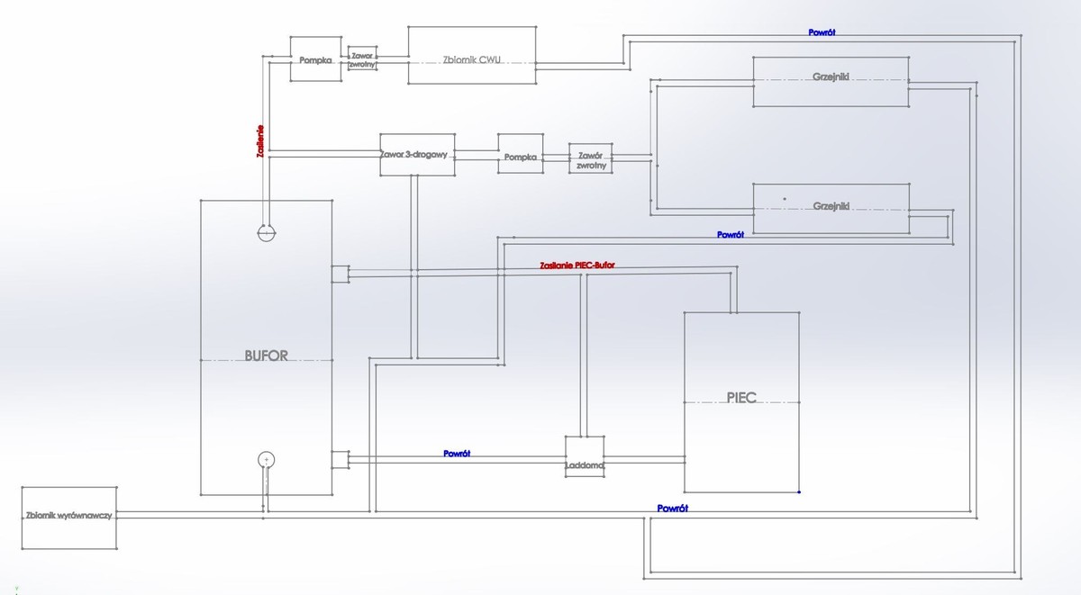

Podczas  tych 6 godzin palenia zbiornik CWU caly czas pobiera ciepła wode grawitacyjnie ( a nie powinien), tutaj na pewno jest duzo strata ciepła. Pompka od Co włącza sie gdy temp na srodku bufora osiagnie 45 stopni. Pompke od CWU ustawilem gdy temp na srodku bufora osiagnie 50, ale obecnie nawet jej nie włączam bo zbiornik CWU sam sie nagrzewa.
Sytuacja wyglada tak, ze gdy włączy mi sie pompka od Co nie jestem podczas jej pracy osiagnac 80 stopni na gorze bufora, mimo to, ze w piecu caly czas sie pali.
Probowalem nawet przez pare godzin nie włączac pompki od Co to wtedy naladuje mi bufor (gora 80, srodek 75, powrót laddomat ok 60). Gdy juz nie pali mi sie w piecu gdy wlacze pompke od Co po 1-2h dochodzi nawet do takiej sytuacji ze gora bufora ma 40, srodek 50, a powrót do laddomatu 60. Czy to jest normalne?
Ponizej przesyłam urposzczony schemat mojej instalacji ( nie jestem specjalistą w tej dziedzienie wiec nie wiem dokladnie jakie sam oznaczenia itp ale mam nadzieje, że cos rozjaśni sytuacje).
Dodatkowe ciekawostki.
1. Gdy właczy sie pompka od CWU to rozgrzewa mi 2 grzejniki powrotem.
2. Na kolejny dzień rano po paleniu, temperatura na piecu wskazuje na 70 stopni... mimo tego, ze nie pali sie od co najmniej 8h...
Nie wiem dlaczego ci grzeje grawitacyjnie CWU , albo masz zepsuty zawór zwrotny albo to jest zawór zwrotny klapowy , w każdym razie przy zaworze zwrotnum grzybkowym nie powinno tego być, po drugie masz żle wpięty powrót od CWU, powinien być wpięty bezpośrednio do bufora w drugą rurę od góry. Ten zawór zwrotny za pompką do CO również nie w tym miejscu on musi być na powrocie przed buforem. Nie wiem ile masz wyjść z bufora na rysunku tego nie ma , piec wpięty niżej nie wiem dlaczego? nie ma dwóch wyjść na tej samej wysokości?
Zasilanie cwu trzeba było se zrobić z kotła a nie bufora , no i pewnie brakuje zaworów zwrotnych w paru miejscach .
Miedzy innymi bufor grzeje kocioł kiedy już się nie pali .
Właśnie nie mam wyjść na tej samej wysokości. Zastanawiam się czy nie wpiąć pieca tam gdzie jest teraz wyjście na grzejniki i cwu a grzejniki i cwu wpiąć na samej góry na buforze, tam gdzie jest odpowietrznik. Będzie to lepsze rozwiązanie ?
Zasilanie na grzejniki można wpiąć na samej gurze gdzie odpowietrznik , zasilanie z kotła nie koniecznie musi być jak najwyżej , przede wszystkim zawory zwrotne muszą być w odpowiednich miejscach .
Jak zrobisz CWU z kotła to czasami nie będziesz miał wody ciepłej wystarczy tak jak mówiłem powrót wpiąć wyżej ponieważ wraca ci tą rurą gorąca woda i niepotrzebnie miesza ci wodę w buforze i zawór zwrotny grzybkowy załatwia sprawę . Tak, tak na pewno by było lepiej co i cwu na górze a kocioł tam gdzie teraz co , a tam gdzie teraz piec powrót z cwu, i koniecznie zawór zwrotny na powrocie przed buforem . Jak to możliwe że grzeje ci piec to nie wiem laddomat ma zawór zwrotny więc nie powinno.

Być może laddomat włącza mu się mimo że piec nie grzeje , bo woda w buforze się miesza .
Miesza się bo grawitacyjnie przez wymiennik cwu płynie,( jak wyżej pisze) do tego powrót na samym dole to jak ma się nie mieszać .
Czyli zawory zwrotne powinny być:
- na powrocie do bufora
- za pompka do cwu( czyli w tym miejscu co mam aktualnie)
- można jeszcze w razie czego dołożyć zawór zwrotny na zasilaniu z pieca  tak żeby na 100% nie nagrzewalo piec ?
Czy jeszcze gdzies potrzeba zawór zwrotny i czy użyć tylko zaworów zwrotnych grzybkowych ?
Tak ,w obwodzie CO na powrocie do bufora przed samym buforem tam najlepiej klapowy, w obwodzie CWU może być tam gdzie jest i tu musi być grzybkowy, ale oczywiście powrót nie może wracać w tym miejscu gdzie jest teraz tylko bezpośrednio do bufora w wyższe wejście  h6 lub h7/h8 to jest dodstawa żeby to działało, więcej nie potrzeba na żadnym zasilaniu.

Została mi zmieniona instalacja tak jak pisaliście. Teraz już nie miesza mi się woda w buforze, grawitacyjnie również  nie grzeje mi zbiornika cwu ale nadal po skończonym paleniu piec zostaje rozgrzany do ponad 70 stopni. Musi jakoś wracać z bufora ciepła woda do pieca ale w jaki sposób? Zawory zwrotne założone na:
-za pompka grzybkowy do zbiornika cwu
- na powrocie z Co przy buforze
-został zawór za pompka przy zasilaniu Co( podobno takie jest wymaganie gwarancyjne pompki),
-oraz dodatkowo założony jest przy buforze na zasilaniu z pieca.
Dodatkowo jeszcze po nocy miałem naładowany cały bufor ( wszędzie ok 80 stopni) i na zbiorniku cwu miałem 60 stopni a zadana miałem 45 ( to jeszcze jest do weryfikacji bo możliwe ze była może „awaryjna” sytuacja i włączyła mi się pompka po prostu bo bufor był naładowany . Jedynie co zauwazylem to na zasilaniu cwu rurka jest chłodna a powrót z cwu do bufora bardzo gorący.
moze jesCze trzeba dołożyć zawory zwrotne na powrocie bufor-laddomat i powrót cwu-bufor?
Pomysły mi się już skończyły co inne może być tego przyczyna.

Na zasilaniu z pieca nie wiem jaki tam dałeś? mam nadzieję że nie grzybkowy , ogólnie to niepotrzebnie .  W obwodzie piec bufor jest zawór zwrotny w laddomacie i tam ma woda po wyłączeniu pompy krążyć  grawitacyjnie żeby ciepła woda z pieca po zakończeniu palenia mogła przepłynąć do bufora drugi zawór zwrotny będzie to utrudniał a grzybkowy to uniemożliwi. Co do temp. w cwu , po pierwsze zawsze nagrzeje ci do wyższej temp. niż zadana po drugie wszystko zależy w którym miejscu jest włożony czujnik temp. w zbiorniku cwu , im niżej tym bardziej będzie podbijać temperaturę,  tak samo jak nie jest dobrze włożony.
