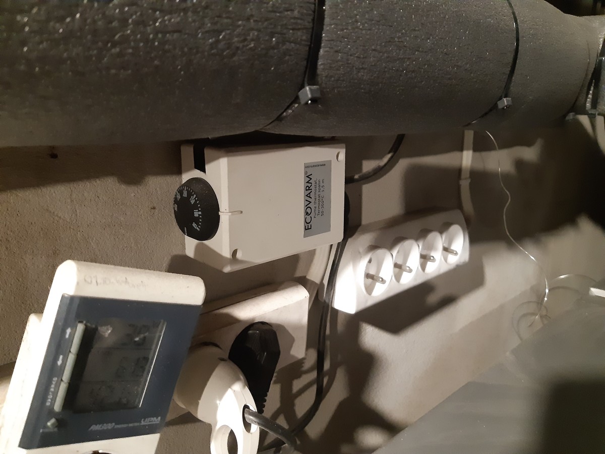

No ale on się wyłącza chyba wtedy jak temp na piecu będzie niższa niż na buforze a nie jak osiągnie temp.zadaną czy coś mylę ? w sumie tego nie podłączyłem nawet zalaczam laddomat z termostatu od temp spalin.
Może być zwykły termostat od piekarnika za 25 zł
