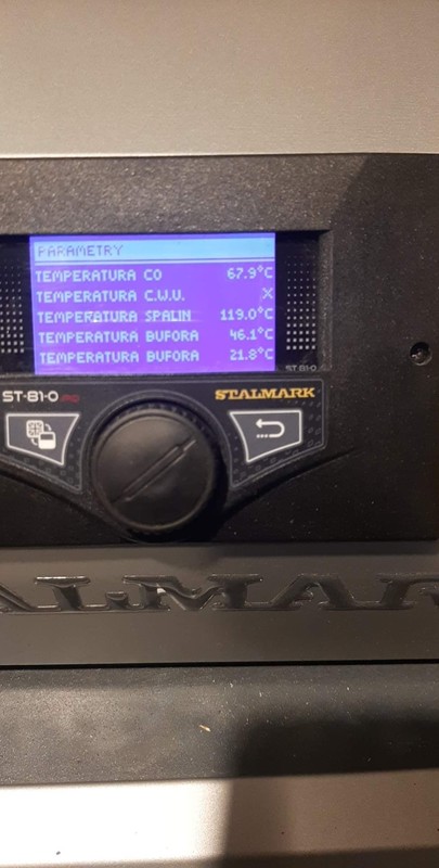

Cześć. Mam pięć eko wood 22kW od tygodnia i nie potrafię rozgrzać go do zadanej temperatury. Gdy tylko załącza się pompa grzejąca bufor (800l) traci kilka stopni i momentalnie się wychładza.
Pompa pracuje na 1 biegu a zawór trójstronny mam ustawiony na 30% zasilania bufora.
Klapka powietrza wtórnego jest uchylona na 50%.
Pompa obiegowa kocioł - bufor ustawiona na 65 stopni, histereza 5 stopni.
Zasilanie grzejników załącza się przy 45 stopniach, histereza 5 stopni.
Co może być nie tak?
W załączniku zdjęcie pokazujące sterowników w momencie złączenia grzania buforu. Mija 5 min i temp spada.
Edytowane przez sebastian33444

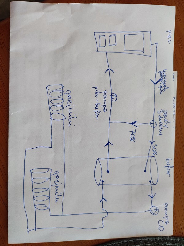

Musisz narysować jak jest instalacja zrobiona, jaka temp idzie na powrót kotła to informacja zasadnicza jest, przy kotle 21kw to w zasadzie powinien być laddomat z wkładką 78 stopni  ewentualnie 72 wtedy to będzie działać dobrze.
Piec zasila bufor. Oczywiście jest zrobiony powrót na obiegu z zaworem trójstronnym. Nie ma laddomatu. Jest ręczny zawór.
Bufor zasila grzejniki na oddzielnej pompie.

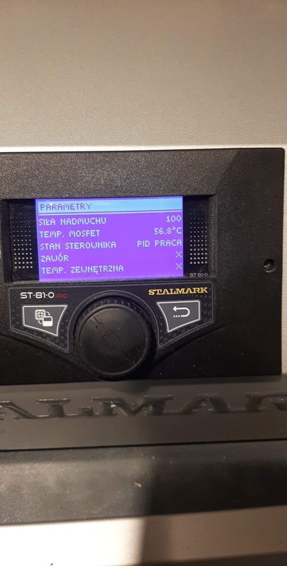

Nie mam chyba czujnika na powrocie do pieca. Wrzucam zdjęcia z parametrów pieca.
Sugerujesz żeby pompę zasilająca bufor z pieca załączyć przy 72 stopniach ?
Ile czasu pięć będzie osiągał taka temp ?
Te parametry ze sterownika to możesz nie pokazywać bo na razie to problem jest gdzie indziej , musisz to narysować  albo zrobić zdjęcie jak to jest podłączone ,z tego co tu opisujesz to na zaworze trójdrożnym masz obieg kotłowy i obieg co? nic nie rozumiem. Musisz mieć w obiegu kotłowym laddomat lub ewentualnie zawór temperaturowy ponieważ na powrót kotła musi iść temperatura 70-75 stopni inaczej ten piec nie nie będzie dał rady osiągnąć właściwej temperatury i nic z tym nie poradzisz, a piec musi pracować w temperaturze minimum 80 stopni.

Wrzucam schemat.
Piec zamontowany u rodziny. Gościu co sprzedawał zauważył że dwie baby nic nie kumają i nie ma laddomatu. Tylko zawór trójdrożny.
No jest tu trochę tragedi , ktoś tu coś kombinował coś wiedział ale nie do końca, gdyby ten zawór był we właściwym miejscu to mogłoby to działać od biedy, ten zawór musi być na dole przed pompką to po pierwsze, po drugie to musiał by być( z uwagi na zmieniające się temperatury wody w tych rurach podczas pracy ) z siłownikiem i sterownikiem żeby utrzymywał stałą temp. powrotu, bo ręcznie to słabo to widzę. W zasadzie ten zawór należało by przenieść na zasilanie Co w domu bo tam jak widzę to nie ma żadnego sterowania( nie rozumiem jak to działa bez regulacji temperatury na grzejniki)   a do bufora dokupić laddonat bo ten zawór po przeniesieniu na dół i nawet z siłownikiem to i tak nie będzie działał tak dobrze jak laddomat niestety żeby to działało to będą wydatki .
