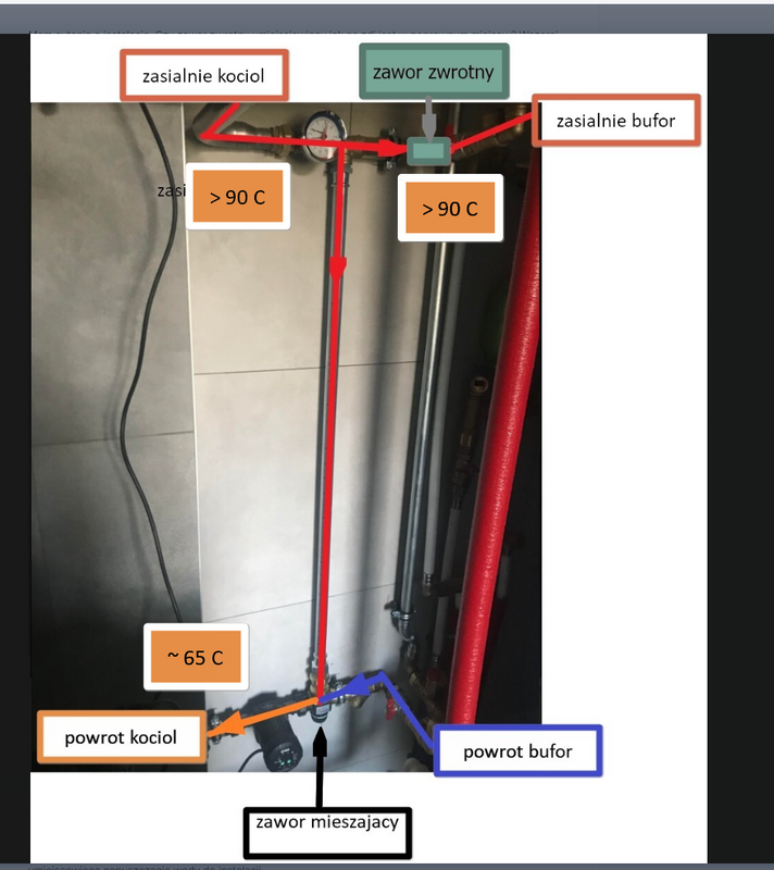

Opublikowano 21 kwietnia 20242 l Czesc, Po kilku dniach palenia, w końcu odważyłem się założyć pełen wsad i nastąpiła niemiła niespodzianka. Piec rozbujał się do ponad 90 C i zawór DBV musiał się otworzyć. Przy paleniu okolo polowy wsadu nie mialem takiego przypadku. Zastanawiam się co jest przyczyną? *zasilanie i powrót, rury - 1cal. *pompka IBO BETA 25-40/180 gdzie wydajność na max biegu to 50l/min (i na takim biegu pracowała jak zaobserwowałem, ze temp rośnie). *zawór mieszający: Zawór temperaturowy ESBE VTC 422 1" 50-70°C ustawiony na ~65C, skrecilem na 55 jak widzialem, ze temp rosnie, niestety nie zatrzymalo to wzrostu temp. Rozklad temp jak na zdj, poza wzrostem na zasilaniu pozostale sekcje pracowaly poprawnie. Pierwsze co przychodzi mi na myśl to za mała wydajność pompki obiegowej.
Opublikowano 21 kwietnia 20242 l Nie ma najważniejszej informacji, jakie temperatury na buforze , bo jak bufor cały zagrzany to nic w tym dziwnego
Opublikowano 21 kwietnia 20242 l Jakby tak było, to bym nie pytał na forum bo znałbym odpowiedź ... 1/3 góra bufora ~85C 2/3 w dół ~20C
Opublikowano 21 kwietnia 20242 l Najlepiej policzyć. 1 litr wody podniesiony o 1 stopień akumuluje 1,16 Wh. Czyli razy 50 bo taki jest przepływ i razy 35 bo taka delta. Czyli mamy 2 kw energii mogła przyjąć ta woda przepływająca w ciągu minuty. Kocioł daje 37 kWh czyli 0,61 kWh na minutę. Coś się tu nie zgadza. Powinien spokojnie wychłodzić kocioł.Moze jest zapowietrzony? Chyba że coś namieszałem w wyliczeniach.
Opublikowano 22 kwietnia 20242 l Przepływ zależy od oporów. Czyli należało by znając opory odczytać z charakterystyki punkt pracy. Po drugi Ibo nie gwarantuje parametrów pomp. Kupiłem jedna sztukę ich pompy i w instrukcji pisze jak byk że nie gwarantują parametrów. W celu osiągnięcia zamierzonych rezultatów należy metodą prób i błędów sprawdzić wiele egzemplarzy. Po trzecie rozbujany kocioł, wyższa temperatura, to i woda bardziej gazuje więc zapowietrzenie całkiem możliwe. Przed termometrem na wyjściu bufora musi być odpowietrzenie bo inaczej instalacja nie będzie działać prawidłowo. (zawór zwrotny będzie to powietrze tam blokować P.S. Na zdjęciu na dole widać zakręcony zawór Edytowane 22 kwietnia 20242 l przez kult5
Opublikowano 22 kwietnia 20242 l 18 godzin temu, luq napisał(a): Czesc, Po kilku dniach palenia, w końcu odważyłem się założyć pełen wsad i nastąpiła niemiła niespodzianka. Piec rozbujał się do ponad 90 C i zawór DBV musiał się otworzyć. Przy paleniu okolo polowy wsadu nie mialem takiego przypadku. Zastanawiam się co jest przyczyną? *zasilanie i powrót, rury - 1cal. *pompka IBO BETA 25-40/180 gdzie wydajność na max biegu to 50l/min (i na takim biegu pracowała jak zaobserwowałem, ze temp rośnie). *zawór mieszający: Zawór temperaturowy ESBE VTC 422 1" 50-70°C ustawiony na ~65C, skrecilem na 55 jak widzialem, ze temp rosnie, niestety nie zatrzymalo to wzrostu temp. Rozklad temp jak na zdj, poza wzrostem na zasilaniu pozostale sekcje pracowaly poprawnie. Pierwsze co przychodzi mi na myśl to za mała wydajność pompki obiegowej. A kocioł nie dał rady się zdusić przez sterownik to trochę lipa ,u mnie miarkownik się zamknie to kocioł stop ,fakt produkcja smoły extra ale nie zagotuje nawet na samo cwo jakby tylko było
Opublikowano 22 kwietnia 20242 l 5 godzin temu, kult5 napisał(a): P.S. Na zdjęciu na dole widać zakręcony zawór A to dobre, ciekawe czy problem się już sam nie rozwiąże🤣 Najciemniej jest zawsze pod latarnią

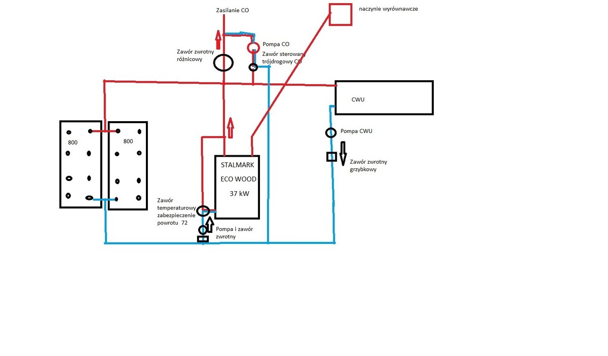

Opublikowano 22 kwietnia 20242 l Witam Kociołek czeka na podłączenie. Planuję tak rozwiązać moje podłączenie. Instalację mam starego typu grawitacyjną ze średnicami rur 2 cale, grzejnikową Na zasilaniu co planuję dać zawór zwrotny różnicowy który będzie działał po wyłączeniu pompy CO dając resztę ciepła z buforów, Pompa i zawór trójdrożny sterowany z pieca ustawi mi temperaturę na instalacji CO CWU będzie miało zasilanie z głównej rury natomiast na powrocie planuję pompę CWU i zawór zwrotny, sterowanie z pieca na zadaną temperaturę wody w zasobniku. Piec będzie miał zabezpieczenie powrotu zaworem 72 stopnie plus pompa i zawór zwrotny. Czy powrót z CWU nie powinienem wpiąć bezpośrednio do bufora? Bardzo proszę o opinie, uwagi, lepsze rozwiązanie... Edytowane 22 kwietnia 20242 l przez Miro76
Opublikowano 22 kwietnia 20242 l Podejrzewam, pompke, miała dłuższy moment przy zalewaniu instalacji gdzie pracowała na sucho przez moje niedopatrzenie. Mam na zapasie 25-60 zrobię podmianę i zobaczymy czy tutaj jest problem. Odpowietrzniki są odpowiednio: -na buforze -przed przeponowym (na poworocie) -na rozdzielaczach Nie mam odpowietrznika przed zaworem zwrotnym, przed buforem na linii zasilania. Akurat mam tam przedłużki mosiężne to trójnik z odpowietrznikiem zmieszczę. Ale po kolei, najpierw pompka, aby mieć pewność co jest przyczyną główną. ps. zdjecie jest z innego dnia, w trakcie palenia wszystkie zawory byly otwarte, to bylaby najlepsza opcja - szybka diagnoza :)
Opublikowano 22 kwietnia 20242 l Usuń ten zawór zwrotny ,jest zbędny, tylko i wyłącznie zmniejsza ci przepływ i nie spełnia żadnego innego zadania.
Opublikowano 22 kwietnia 20242 l 8 godzin temu, Miro76 napisał(a): Bardzo proszę o opinie, uwagi, lepsze rozwiązanie... Poszukaj na forum rozwiązań prawidłowych, ten schemat jest zły.
Opublikowano 23 kwietnia 20242 l Obecna pompa powinna przerzucić od 1,5 do 2 ton wody na godzinę. Producent zaworu podaje że obsłuży kocioł 30 kW przy delcie 15 stopni. To daje przepływ 1,7 tony na godzinę. Bez powietrza powinno to wszystko działać. Tylko jak woda jest świeża to największe gazowanie będzie w kotle, na jego wyjściu przydał by się odpowietrznik.. Ale jaki to nie mam pojęcia. (może rura pionowa z zaworem na górze i spustem do dołu tak żeby zbierał większą ilość powietrza?? tam jest wysoka temperatura to trzeba zrobić to z głową. (ja hydraulikiem nie jestem) Jak zawór mieszający będzie widział niską temperaturę to woda będzie zawracać na kocioł a w pionowej rurze zbierze się powietrze i może woda stanąć. Na bufor obieg będzie słaby bo temperatura ciągle za niska i problem z odpowietrzeniem będzie się pogłębiał.
Opublikowano 23 kwietnia 20242 l 21 godzin temu, wkl napisał(a): Usuń ten zawór zwrotny ,jest zbędny, tylko i wyłącznie zmniejsza ci przepływ i nie spełnia żadnego innego zadania. wkl czy grawitacja przy wygaszonym juz piecu nie bedzie wychladzac bufora ? Ew, moze zawor klapkowy zamiast sprezyny ? kult5 masz racje, byc moze to jest główna przyczyna, przy dluzszym paleniu i zwiekszaniu gazowania (tak, woda jest świeża) instalacja na krótkim obiegu moze sie zapowietrzac. Czy az tak bardzo, ze "w pionowej rurze zbierze się powietrze i może woda stanąć" - pewnie jeszcze nie ten przypadek. Mam wszedzie podoklejanie termometry elektroniczne, wiec temperatury widzialem na biezaco. Temp do zaworu mieszajacego była równa temperaturze za zaworem zwrotnym przed buforem, wnioskuje, ze woda krazyla. Jednak nie odpowietrzała sie na krótkim obiegu i wracała do pieca! Odpowietrznik moge mało inwazyjnie dodac w miejscu gdzie jest termometr na zdj, wrzucę go na przedłużce. Cale dojscie do termometru jest spawane z nierdzewki (~3mb) oczywiscie z zachowaniem spadku, wiec duzo zachodu aby umieścić odpowietrznik bliżej pieca (którego finalnie byc moze i tak nie uniknę). Dziekuje za uwagi, plan działania to: 1. wymiana pompy (mam na zapasie)wiec to mnie nic nie kosztuje. 2. dodanie odpowietrznika na linii zasilania (przed odejsciem na zawór mieszajacy) 3. ew. wyrzucenie / wymiana na klapkowy zaworu zwrotnego. Najwcześniej pewnie zacznę w sobotę, obecnie krucho mam z czasem, dam info jak się sytuacja rozwinie.
Opublikowano 24 kwietnia 20242 l Czy nie jest po instalacji jakis kawalek czegos w zaworze 3d ochrony powrotu i nie blokuje jego zamkniecie?Wyjalbym patrone termostatowa i poobserwowalem.
Opublikowano 24 kwietnia 20242 l 20 godzin temu, luq napisał(a): wkl czy grawitacja przy wygaszonym juz piecu nie bedzie wychladzac bufora ? Ew, moze zawor klapkowy zamiast sprezyny ? kult5 masz racje, byc moze to jest główna przyczyna, przy dluzszym paleniu i zwiekszaniu gazowania (tak, woda jest świeża) instalacja na krótkim obiegu moze sie zapowietrzac. Czy az tak bardzo, ze "w pionowej rurze zbierze się powietrze i może woda stanąć" - pewnie jeszcze nie ten przypadek. Mam wszedzie podoklejanie termometry elektroniczne, wiec temperatury widzialem na biezaco. Temp do zaworu mieszajacego była równa temperaturze za zaworem zwrotnym przed buforem, wnioskuje, ze woda krazyla. Jednak nie odpowietrzała sie na krótkim obiegu i wracała do pieca! Odpowietrznik moge mało inwazyjnie dodac w miejscu gdzie jest termometr na zdj, wrzucę go na przedłużce. Cale dojscie do termometru jest spawane z nierdzewki (~3mb) oczywiscie z zachowaniem spadku, wiec duzo zachodu aby umieścić odpowietrznik bliżej pieca (którego finalnie byc moze i tak nie uniknę). Dziekuje za uwagi, plan działania to: 1. wymiana pompy (mam na zapasie)wiec to mnie nic nie kosztuje. 2. dodanie odpowietrznika na linii zasilania (przed odejsciem na zawór mieszajacy) 3. ew. wyrzucenie / wymiana na klapkowy zaworu zwrotnego. Najwcześniej pewnie zacznę w sobotę, obecnie krucho mam z czasem, dam info jak się sytuacja rozwinie. Jak w twojej instalacji może krążyć woda między piecem a buforem ? nie może ponieważ zawór mieszający jak przestaniesz palić i wyłączysz pompę to się zamknie to raz, a dwa to w którą stronę to miałoby krążyć i dlaczego? Gdybyś miał baypas pompy z zaworem zwrotnym wtedy grawitacyjnie by ci krążyło ale nie ciągle, tylko napływała by zimna woda z dołu bufora w miarę jego wychładzania piec wtedy działa jak dodatkowy bufor.

Opublikowano 5 sierpnia 20242 l W dniu 22.04.2024 o 14:49, Miro76 napisał(a): Witam Faktycznie cały schemat jest zły. Majster zrobił po swojemu. Wszystko gra tylko obawiam się pełnego wsadu, jak to się będzie zachowywać. Rury mam 5/4 cala więc chyba będzie dobrze. Pozdrawiam forumowiczów
