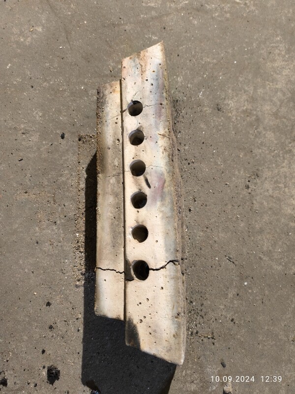

Opublikowano 10 września 20242 l Witam😏 czy jest ktoś w stanie wykonać taki palnik do 21kw ekowood tylko z lepszego materiału i go sprzedać ?
Opublikowano 10 września 20242 l Te pęknięcia wyglądają jak by były od za ciasnego spasowania ( gorący szamot się rozszerza). Poklej, podszlifuj końce żeby był luźniejszy i jeszcze popracuje. Jak ładujesz pierwszą warstwę to nie wrzucaj klocków i nie celuj w środek.
Opublikowano 23 września 20242 l W dniu 10.09.2024 o 14:37, robson96 napisał(a): Witam😏 czy jest ktoś w stanie wykonać taki palnik do 21kw ekowood tylko z lepszego materiału i go sprzedać ? Mój palnik w 37 wygląda jeszcze gorzej po 4 latach. Dopóki się nie ropadł to uzywaj bo jedyne co mu sie moze tam stac to sie odkruszy jeszcze troche. Mozna by próbować odlac takie cos ale komu sie bedzie chciało bawić w forme do tego to nie wiem czy taniej nie wyjdzie kupić.

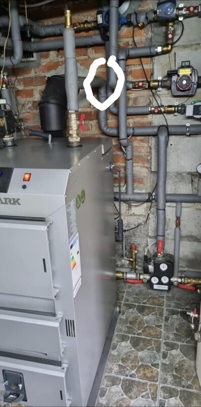

Opublikowano 14 października 20242 l W dniu 22.04.2024 o 14:49, Miro76 napisał(a): Witam Kociołek czeka na podłączenie. Planuję tak rozwiązać moje podłączenie. Instalację mam starego typu grawitacyjną ze średnicami rur 2 cale, grzejnikową Na zasilaniu co planuję dać zawór zwrotny różnicowy który będzie działał po wyłączeniu pompy CO dając resztę ciepła z buforów, Pompa i zawór trójdrożny sterowany z pieca ustawi mi temperaturę na instalacji CO CWU będzie miało zasilanie z głównej rury natomiast na powrocie planuję pompę CWU i zawór zwrotny, sterowanie z pieca na zadaną temperaturę wody w zasobniku. Piec będzie miał zabezpieczenie powrotu zaworem 72 stopnie plus pompa i zawór zwrotny. Czy powrót z CWU nie powinienem wpiąć bezpośrednio do bufora? Bardzo proszę o opinie, uwagi, lepsze rozwiązanie... Mam 2 bufory Stalmark 800 l każdy z 8 krućcami przyłaczeniowymi + odpowietrzniki u góry buforów oraz piec Stalmark ECO WOOD 37 kw Schemat faktycznie zły. Hydraulik zrobił całkowicie inaczej i wszystko działa tylko zastosował wkładkę 60 stopni zamiast 72 tłumacząc że może wodę zagotować . Co w praktyce skutkuje tym że nie uzyskuję temperatury pieca powyżej 75 stopni..... Po paru przepaleniach zauważyłem jeszcze inny problem mianowicie hydraulik podłączył mi powrót z CWU na rurze powrotu do kotła przed zaworem temperaturowym zabezpieczającym powrót kotła. Przy normalnej pracy wszystko wygląda dobrze po załączeniu pompa CWU tłoczy mi gorącą wodę do powrotu bufora mieszając wodę dopuki wkładka zaworu nie otworzy się całkowicie, wtedy gorąca woda jest dodatkowo podgrzewana i tłoczona do bufora. Problem zaczyna się gdy piec się wychładza wtedy cała gorąca woda z powrotu CWU wtłaczana jest do dołu bufora mieszając całą wodę.... Jedyne rozwiązanie jakie przychodzi mi do głowy to podłączyć powrót CWU do 2 poziomu od góry króćca bufora . Jak będę miał chwilę wrzucę fotki. Pozdrawiam wszystkich użytkowników tego kotła... Zrębka nadaje się tylko na rozpałkę lub ewentualnie w małych ilościach na domieszkę do grubego opału..
Opublikowano 15 października 20242 l W dniu 13.10.2024 o 12:08, marcin25 napisał(a): Laddomat jest na równi. Ja mam 1.1 na zimnym, moze za małe cisnienie? Jakie masz ustawione wstepne w naczyniu? Nie sądzę. Ciśnienie jest zależne od wysokości na jakiej masz odbiór. Na zbiorniku mam 1,5 bara. 19 godzin temu, Miro76 napisał(a): Mam 2 bufory Stalmark 800 l każdy z 8 krućcami przyłaczeniowymi + odpowietrzniki u góry buforów oraz piec Stalmark ECO WOOD 37 kw Schemat faktycznie zły. Hydraulik zrobił całkowicie inaczej i wszystko działa tylko zastosował wkładkę 60 stopni zamiast 72 tłumacząc że może wodę zagotować . Co w praktyce skutkuje tym że nie uzyskuję temperatury pieca powyżej 75 stopni..... Po paru przepaleniach zauważyłem jeszcze inny problem mianowicie hydraulik podłączył mi powrót z CWU na rurze powrotu do kotła przed zaworem temperaturowym zabezpieczającym powrót kotła. Przy normalnej pracy wszystko wygląda dobrze po załączeniu pompa CWU tłoczy mi gorącą wodę do powrotu bufora mieszając wodę dopuki wkładka zaworu nie otworzy się całkowicie, wtedy gorąca woda jest dodatkowo podgrzewana i tłoczona do bufora. Problem zaczyna się gdy piec się wychładza wtedy cała gorąca woda z powrotu CWU wtłaczana jest do dołu bufora mieszając całą wodę.... Jedyne rozwiązanie jakie przychodzi mi do głowy to podłączyć powrót CWU do 2 poziomu od góry króćca bufora . Jak będę miał chwilę wrzucę fotki. Pozdrawiam wszystkich użytkowników tego kotła... Zrębka nadaje się tylko na rozpałkę lub ewentualnie w małych ilościach na domieszkę do grubego opału.. Ja tez mam wkladke 60 stopni i spokojnie mi pracuje na 83 stopniach kocioł. kwestia sterownika myslę. Co do CWU to wyjscie mam na osobnym przyłączy i powrót też. Nie widze problemu.

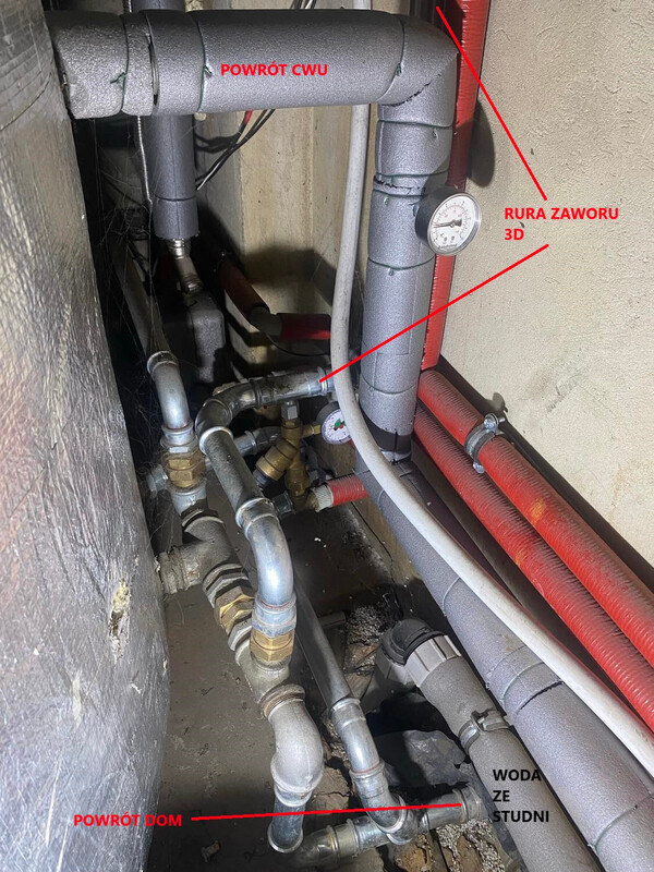

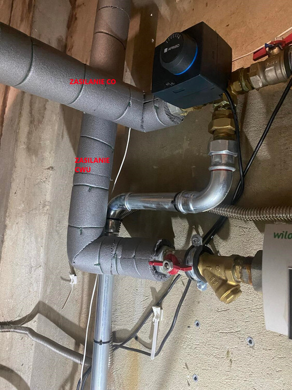

Opublikowano 28 grudnia 20241 r Witam wszystkich, Od ponad roku użytkuję Stalmarka Eco Wood 37 wraz z buforem 2000l. Od samego początku mam problem z zaworem 3-trgowym który puszcza wyższą niż ustawiona temperaturę na dom. Wcześniej był to zawór Afriso manualny (ustawiany ręcznie), przekonałem hydraulika że trzeba go wymienić na taki którym będę mógł sterować za pomocą pieca i pogodówki. Delikatnie się poprawiło, tzn. że teraz jak mam 50 stopni na zbiorniku to na dom daje mi to co jest zadane, jednak przy przekroczeniu 65 stopni w ponad 3/4 bufora znowu temperatura jest znacząco przekraczana. Przykład z dzisiaj, na piecu 84, bufor u góry 75, środek 65 i 70 a na samym dole 63 a na dom zawór podaje 55-60 stopni (55 odczyt ze sterownika kotła, a 60 z elektronicznego termometru). Obecny zawór Afriso 384 Vario Proclick + siłownik. Co może być przyczyną albo jakich informacji potrzebujecie żeby zasugerować jakieś rozwiązanie bo hydraulik rozkłada ręce🤣
Opublikowano 28 grudnia 20241 r @demolka19 zdjecia z instalacji i ustawien na sterowniku dotyczace zaworu oraz schemat instalacji odwzorujacy polaczenia i armature (pompy, zawory zwrotne, miejsca na czujniki, srednice rur itd).
Opublikowano 7 stycznia 20251 r W dniu 28.12.2024 o 17:15, demolka19 napisał(a): Witam wszystkich, Od ponad roku użytkuję Stalmarka Eco Wood 37 wraz z buforem 2000l. Od samego początku mam problem z zaworem 3-trgowym który puszcza wyższą niż ustawiona temperaturę na dom. Wcześniej był to zawór Afriso manualny (ustawiany ręcznie), przekonałem hydraulika że trzeba go wymienić na taki którym będę mógł sterować za pomocą pieca i pogodówki. Delikatnie się poprawiło, tzn. że teraz jak mam 50 stopni na zbiorniku to na dom daje mi to co jest zadane, jednak przy przekroczeniu 65 stopni w ponad 3/4 bufora znowu temperatura jest znacząco przekraczana. Przykład z dzisiaj, na piecu 84, bufor u góry 75, środek 65 i 70 a na samym dole 63 a na dom zawór podaje 55-60 stopni (55 odczyt ze sterownika kotła, a 60 z elektronicznego termometru). Obecny zawór Afriso 384 Vario Proclick + siłownik. Co może być przyczyną albo jakich informacji potrzebujecie żeby zasugerować jakieś rozwiązanie bo hydraulik rozkłada ręce🤣 Może przestawił ci się zawór mieszający? Trzeba zdjąć sterowanie z siłownika i ręcznie minimalnie przymknąć zawór potem założyć sterowanie. U mnie pomogło bo też nie mogłem obniżyć temperatury podawanej na ogrzewanie. Jeszcze pytanie skąd pobiera ci zawór mieszający chłodną wodę? Powinien z powrotu CO.
Opublikowano 7 stycznia 20251 r Może pobiera wodę z powrotu z bufora zamiast z powrotu c.o. Zawór zwrotny jest?

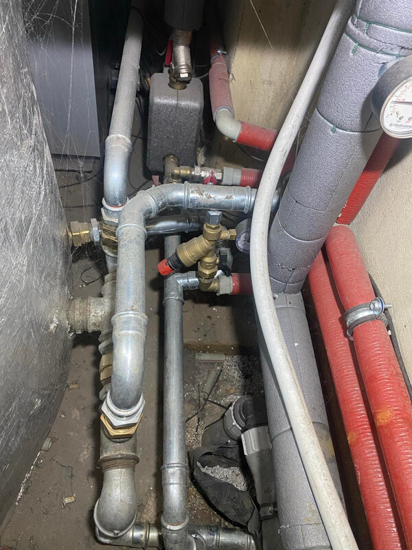

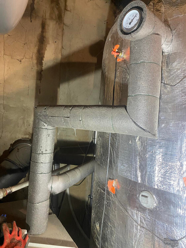

Opublikowano 7 stycznia 20251 r W dniu 28.12.2024 o 17:28, PioBin napisał(a): @demolka19 zdjecia z instalacji i ustawien na sterowniku dotyczace zaworu oraz schemat instalacji odwzorujacy polaczenia i armature (pompy, zawory zwrotne, miejsca na czujniki, srednice rur itd). Schematu nie posiadam a hydraulikiem nie jestem żeby takowy naszkicować. Poniżej kilka zdjęć, ciekawe czy uda Wam się coś na nich zobaczyć 2 godziny temu, Miro76 napisał(a): Może przestawił ci się zawór mieszający? Trzeba zdjąć sterowanie z siłownika i ręcznie minimalnie przymknąć zawór potem założyć sterowanie. U mnie pomogło bo też nie mogłem obniżyć temperatury podawanej na ogrzewanie. Jeszcze pytanie skąd pobiera ci zawór mieszający chłodną wodę? Powinien z powrotu CO. Zaworem już się bawiłem na różne sposoby zanim tutaj napisałem, to raczej nie to, tym bardziej że na manualnym zaworze ten sam problem występował 1 godzinę temu, lenas1 napisał(a): Może pobiera wodę z powrotu z bufora zamiast z powrotu c.o. Zawór zwrotny jest? I właśnie nie wiem czy to nie jest to że zaciąga ciepłą wodę z dołu bufora. Zauważyłem że jak góra jest zagrzana nawet do 80 stopni a środek oscyluje ok. 50-60 to jeszcze na dom nie idzie więcej jak 45, fakt że jak na samym dole rośnie temperatura to zauważalne jest szybkie przyrastanie temp. podawanej na dom.
Opublikowano 7 stycznia 20251 r Brak zawora zwrotnego. Na wejściu powrotu do bufora jest trójnik, między tym trójnikiem a rurą z powrotu 3d jest mosiężny śrubunek odcinek w poziomie, tam bym dał zawór zwrotny.
Opublikowano 7 stycznia 20251 r Dzięki za pokazanie na zdjęciu, po wczytaniu się kilka razy w tekst to samo miejsce miałem na uwadze. Napisałem do swojego hydraulika czy to może być przyczyną to mi tylko odpisał; MOŻE🤣 Teraz palę w piecu i widzę że jak dołu nie grzeję (jest 28 stopni, a od samej góry 70/63/65) to normalnie podaje na dom 36 stopni przy pogodówce pokazującej 5,5 stopnie. Postaram się górę do ponad 80 stopni napompować i zobaczę jak to będzie wyglądało, aczkolwiek już widzę że błąd instalacji został wyłapany. Dziękuję bardzo za pomoc
