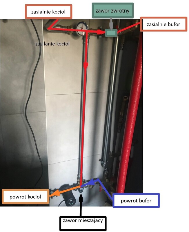

Opublikowano 24 marca 20242 l Mam pytanie o instalacje. Czy zawor zwrotny umiejsciowiony jak na zdj jest w poprawnym miejscu ? Wczoraj zalalem wodą instalacje i mam problem z odpowietrzeniem krótkiego obiegu tj. kociol-bufor. Zawor zwrotny trzyma, (pompa oc zassysa wode z powrotu bufora i powietrze z zasilania poprzez zawor mieszajacy. Zostawilem pomke na noc i wyglada, ze finalnie przepchnela i odpowietrzyla krotki obieg. Zastanawiam się czy przenosic zawor przed trojnik kociol-bufor-zawor mieszajacy na zasilaniu ? czy pozostawienie tego tak jak jest obecnie bedzie zaklocac prace zaworu mieszajacego ?
Opublikowano 24 marca 20242 l Z zaworem zwrotnym klapowym w tym miejscu nie powinno być problemu, oczywiście zależy gdzie jest umiejscowione napuszczanie wody do instalacji.
Opublikowano 24 marca 20242 l zawór sprężyna, na ten moment napełnianie jest od strony bufora, docelowo będzie od strony kotła
