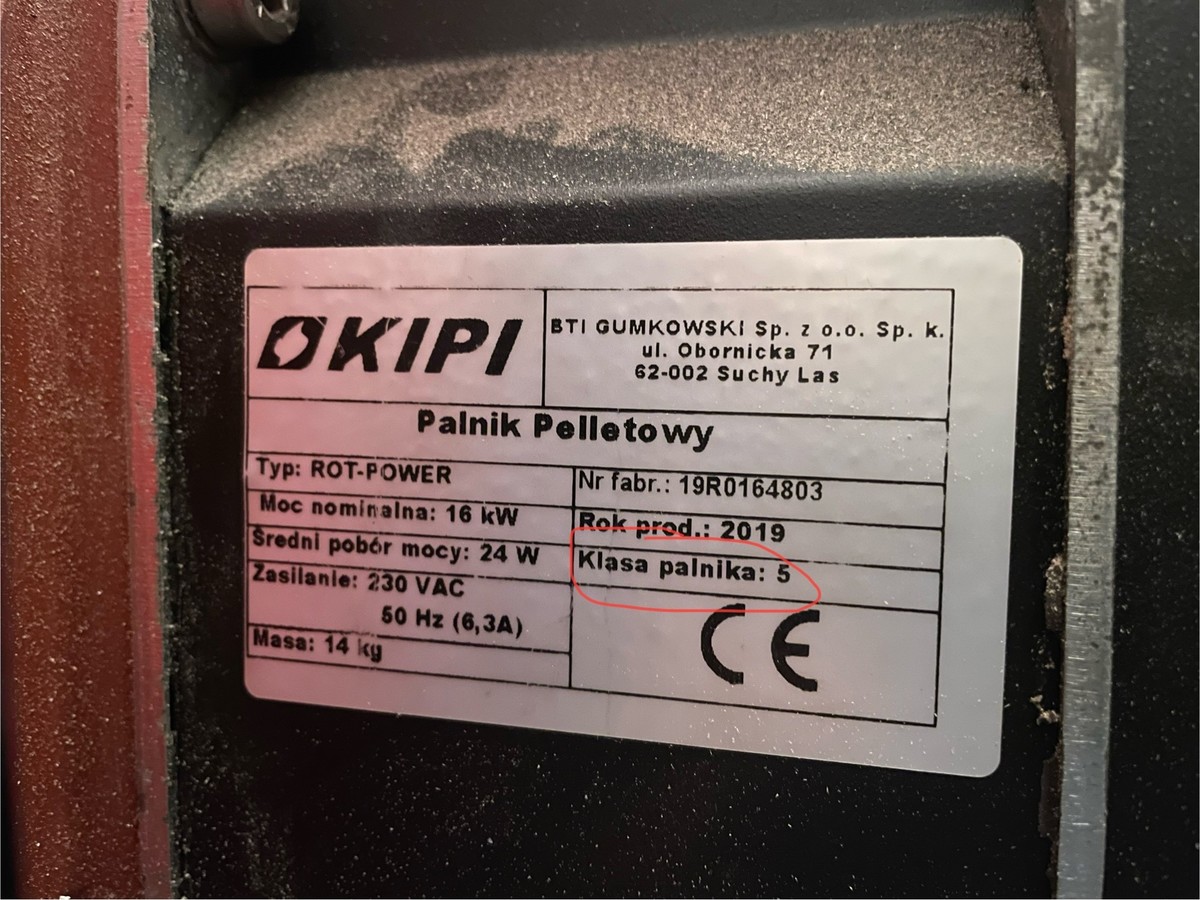

Mam nadzieję że po świętach humor się poprawił. 😀 Mam pytanie raczej techniczno- prawne. Jak do kotła ekow w te pośrednie drzwiczki wstawię palnik peletowy to straci on wtedy 5 klasę, prawnie oczywiście? Mam palnik Platinum bio a interesuje mnie automatycznie rozpalanie z domu bo kocioł ma iść do pomieszczenia razem z magazynem na drewno. Czy może potrzebnej jest też palnik na 5 klasę?  🫣 Czy to musi przejść na testy w tym tandemie. Fajny kocioł Duo miał Rakoczy ale widzę że nie dali rady zejść z zapyleniem poniżej 20mg na palniku i piszą że z powodu braku materiałów wycofują z produkcji. Chyba powód jest inny.
Nie wiem czy to do końca prawda ale jak kolega próbował  się dowiadywać na ten temat to wyszło w urzędzie),
że kocioł 5 klasy + palnik 5 klasy mają osobno 5 klasę ale jak połączyć kocioł 5 klasy z palnikiem 5 klasy to już nie ma 5 klasy 🤦‍♂️🤣
Najwyżej nasypiesz peletu przez górne drzwiczki trochę pobuczy i się spali. 😉
Palnik nie może mieć żadnej klasy.
Klasę może mieć tylko kocioł: zarówno w wersji zasypowej jak i w wariancie z palnikiem. Wtedy wszystko jest OK.
Radosna tworczosc producenta?
Najpewniej.
Może skrót myślowy: "palnik z kotła który ma 5. klasę" => "palnik 5. klasy". A to tak nie działa.
Mało tego, jakiekolwiek przeróbki kotła "z klasą " pozbawiają go certyfikatu. Papier jest na to, co zostało dostarczone przez producenta jako kompletne urządzenie.
A mi się wydaje że  to jest klasa spalania,czyli sprawność spalania ,gdzieś wyczytałem że ma około 95% tej sprawności,i w praktyce daje to to że nie syfi atmosfery a o to chodzi ,pozostaje kwestia odbioru przez wymiennik
Jak do auta z norma EURO6 zalozysz LPG (albo bagaznik albo hak) to dalej jest EURO6 czy jaki? To takie luzne pytanie…
Nie chce tu dyskutowac o prawie i interpretacji bo w moim odczuciu certyfikat wydany na podstawie normy dotyczy urzadzenia fabrycznego o numerze xxx i tyle…

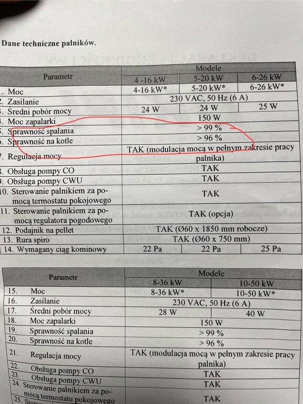

99% lub 96% jak ponizej
