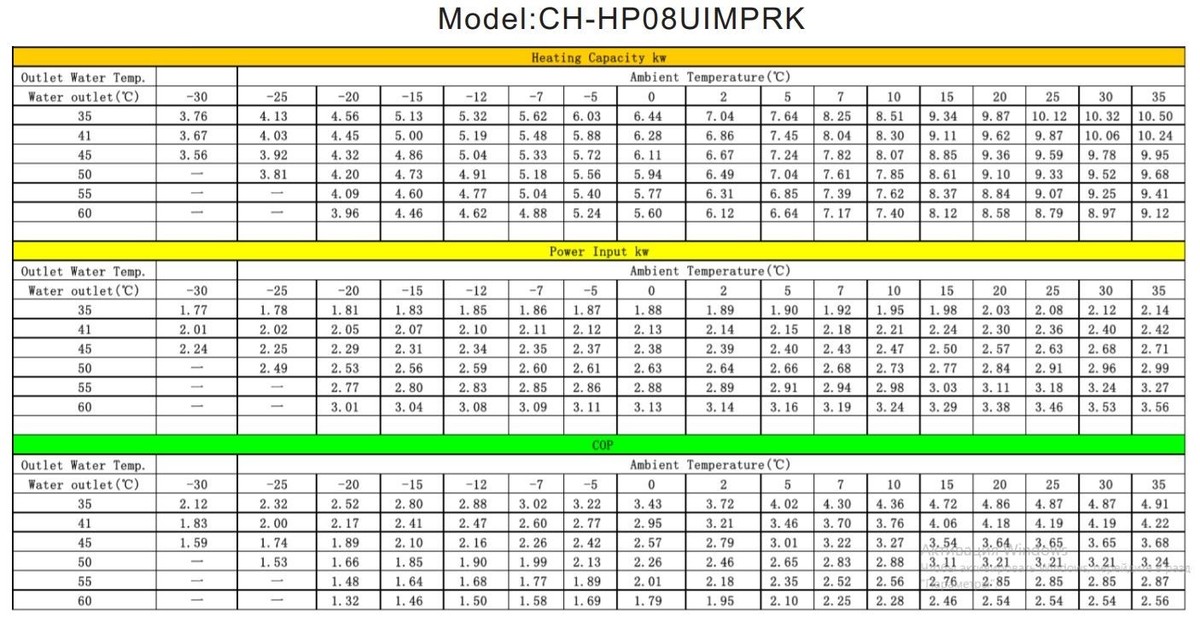

Ma ktoś jakieś doświadczenie z PC Cooper&Hunter?
konkretnie CH-HP08UIMPRK 8,25 kW (monoblok, sprężarka panasonic inv, R32, obiegówka grundfos, sterowanie pogodowe).
Mocowo/COP'owo na papierze w stosunku do Panasonic'ów WH-MDC07J3E5 oraz wersji 9kW wypada ok (przy +2C i 40C na wyjściu nawet lepiej).
