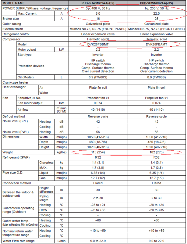

Skąd przekonanie że 3-fazowa ma być oszczędniejsza? Darmowego ciepła z prądu tam nie będzie, podobna sytuacja jak z grzałką.
27 minut temu, treborr napisał(a):
Trzeba wyjaśnić jedna podstawową rzecz   co rozumiemy pod pojęciem pompa 1 lub3 fazowa , bo  większość pomp ciepła wymaga 3 f choćby dlatego że z jednej fazy nie ma możliwości zasilić grzałek  , zaś inverter sprężarki jest jednofazowy .
Podejrzewam że wszystkie pompy do 8-9kW  mocy grzewczej nie wymagają sprężarki większej niż 3kW , dlatego producenci stosują inverter jednofazowy , tam gdzie zas wymagana jest większa moc sprężarki  i nie ma możliwości zasilić inwertera jedna fazą  bo  przyłącza w większości domów maja do 6kW obciążenia na jedna faze  , stosowany jest inverter 3 fazowy
@treborrna wydajności różnicy nie ma, to tylko kwestia sposobu zasilania, rozłożenia obciążenia na poszczególne fazy/ możliwości Twojego przyłącza/ wymaganego zabezpieczenia.
Poniżej przykład modeli Mitsubishi 8kW 1f i 3f -  różnica w zasilaniu, kompresorze, wadze, natomiast jeśli chodzi o wydajność/COP to tabele dla tych urządzeń są wspólne.

Model 8kW, który wskazałem wyżej dostaje na inwerter/sprężarkę 3f 400V, a jeśli mowa o tych tzw. "oszukanych" wariantach z podziałem faz na kompresor, grzałkę itd to w zasadzie urządzenia 1f (bardziej odpowiednik kuchennej płyty indukcyjnej w kwestii zasilania).

kompresor w pompie, którą wskazałem w powyższej tabeli ma na tabliczce znamionowej Power Output 6360W przy 240Hz..
Ja tam widze w tej tabelce ze silnik sprężarki czy w wersji 3f czy 1f ma moc 2.2kW , najprawdopodobniej są to te same sprężarki ,  a sama pompa różni się inwerterem , jeden jest na 230V  drugi na 400V .
