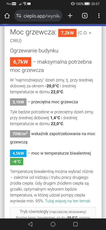

1 godzinę temu, LUKASZ215 napisał(a):
Wiesz już byli specjaliści którzy oferowali 12 albo 14 bo zobaczyli że piec jest 17kw
Już Ci pisałem że pompa pompie nie równa Panasonic T-cap wystarczy 9kw a ina musi być 16kw Więc specjaliści może wcale źle tego nie liczyli. Nie odpowiedziałeś na moje pytanie przy jakiej temp wyszło zapotrzebowanie 7kw Na razie dobór mocy PC to wróżenie z fusów.
50 minut temu, cezario1 napisał(a):
Już Ci pisałem że pompa pompie nie równa Panasonic T-cap wystarczy 9kwScreenshot_20240226_205728_com.android.chrome.thumb.jpg.dc63c45fbacc25f098276eca26582d97.jpg
Musisz szukać PC 5-7kw. Pompy się modulują z mocą. Jednej firmy bardziej drugiej mniej.
Proponuję zacząć od zapoznania się z wymogami dotacji. Następnie wybrać PC. Ustalić czy montujesz sam czy firma. A następnie myśleć jak zrobić kotłownię pod daną PC.
Dzięki wielkie za wyczerpującą odpowiedź.
Już mam jakiś zarys chociaż pompy jej mocy i budowy kotłowni.
Panowie jaki przewód do pompy ciepła około 7kw
5x4 czy 5x6 różnica w cenie 3zl długość od rozdzielni do pompy 12m
Instalację wodną myślę zrobić PP40 systemem zgrzewanym.
Będziesz miał jednofazową więc 5 żył nie potrzebujesz. Podłącza się kompresor pod 1 fazę a grzałkę pod drugą fazę. Chyba że będzie więcej grzałek. Proponuje poczekać do wyboru PC.
Sprawdzałem programowo jakiej mocy PC Panasonica Ty potrzebujesz Wyszło że PC 5kw grzałka załączy się przy -3st a PC 7kw przy -11st Trzeba wziąć 7kw Panasonica Innej firmy musi przeliczyć sprzedawca najlepiej w swoim programie.
