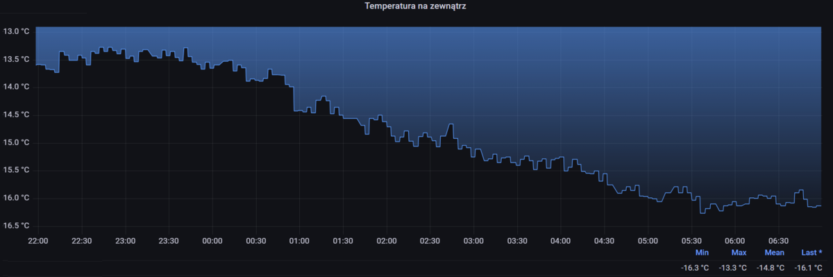

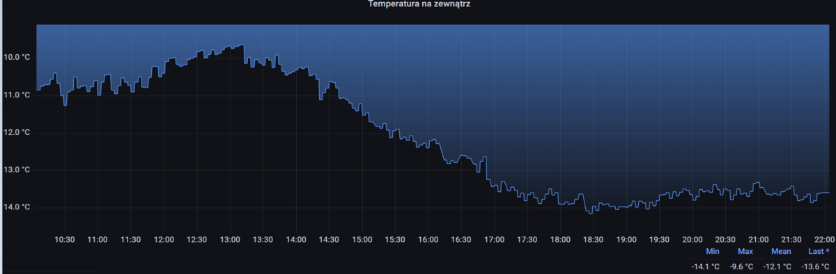

Wracając jeszcze do doboru pompy:
Średnia temperatura z ostatnich 12h:
W tym czasie ciepłomierz pokazał 38kWh (CO+CWU)
Czyli przy średniej dobowej -12*C w ciągu 24h potrzebuję 76kWh ciepła. Czyli pompa o mocy 4kW (przy temperaturze -15*C) powinna już wystarczyć.

U mnie średnia z 12h to -15*C i zapotrzebowanie domu na ciepło nie przekroczyło 75kWh, co daje trochę ponad 3kWh na godzine.
Przejrzałem pompy 6kW i są zazwyczaj droższe od 8-9kW
Taka 6kW przy -15C to bedzie miala 3kW? + CWU. Chyba ze chcesz przejsc na kociol przy nizszych temperaturach - co nie jest takie glupie uwazam, ale zabezpieczyc trzeba rozsadnie jakos pompe. Jak 8 tansza to 8 lepsza ;).
3kW wystarcza mi na temperaturę -15*C, ale i tak kupię 8, bo tańsza 😉
Przy takiej temperaturze mam zapotrzebowanie na ciepło: 10h/31kWh
Czyli na 24h/75kWh
