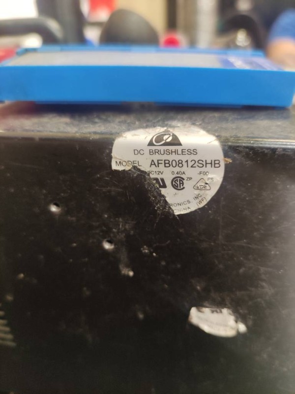

Ciężko jest dobrać z komputera musi lekko się kręcić, najlepiej jak ma łożyska. Jak taki znajdziesz to trzeba wyciąć cewki wraz z rdzeniem i nic już nie trzeba przerabiać.
Jak ktoś znajdzie model który da się przerobić to niech poda, kupiłem 5 czy 6 różnych wiatraczków od PC i wszystkie były nierozbieralne, albo rozbieralne tylko raz.

Ja przed chwilą zrobiłem test z wentylatorkie od PC jak podłączyłem to zaczął się sam kręcić i czujnik hala pokazywał obroty na SKZP jak poucinalem kable do cefki to nic nie pokazuje. Nie wiem na jakiej zasadzie on działa bo tam jest magnes w koło śmigła.
Reszta nie ma, ale w momencie podawania "sygnału" będzie zwarcie sygnałowego z masą. [emoji846]
W SKZP-05 (i zapewne w wielu innych) zewrzenie zacisków HALL z GND interpretowane jest jako impuls z czujnika. Prędkość powtarzania się tych impulsów daje wynik w rpm.

[mention=71036]Kijasr[/mention], wiem, że trzeba wybebeszyć "napęd". [emoji846]
Masz rację tak to działa, nas interesuje przepływ powietrza i to jest najbardziej miarodajny pomiar ale do tego musi być zrobiony odpowiedni soft którego nie mamy.
Jak znajdę model mojego wiatraka to wyślę mam komputera z tych droższych rozbieranych. Najlepiej mała turbinka się sprawdza 8x8 cm
O kutfa... faktycznie. Nie wpadłem na taką "okoliczność". Dzięki za info. 😉
Czujnik halla to półprzewodnik. On musi mieć zasilanie aby działać. W wiatraczku trzeba usunąć elementy silnika, czyli magnesy i stojan, a nie całkiem odcinać przewody zasilające. 🙂
Magnesy to raczej trzeba zostawić bo potrzebne żeby hall działał, samo zelastwo usunąć. Oczywiscie to bardziej dla sportu jesli można kupić gotowy wiatraczek od techa za 140pln. Ja w koncu zastosowałem samochodowy przepływomierz zamiast wiatraczka bo się sfrustrowałem, no i działa - koryguje prędkość dmuchawy na bieżąco, ale wiatraczek byłby bardziej precyzyjny.
Ja nie usunęłam zasilanie tylko rozebrałem i poucinalem kabelki które idą do cewek (czy jak to się tam nazywa). Prawdopodobnie trzeba połączyć się z hallem bezpośrednio bo tam jest jakiś mały układzik to zrobię. Ale co z tym magnesem on jest w koło wiatraka. Ja do mojej dmuchawy w piecu taki wentylator zdemontowałem wyluzowałem halla zamontowałem i kawałek magnesu wyciełem ze śmigła i działa. Tylko mi chodziło oto że jak ruszt się przypcha to go przyspieszy o tu odwrotnie.
Faktycznie, mój błąd. Zmylił mnie czujnik wałka rozrządu, który zastosowałem w swojej dmuchawie. Bo ten czujnik ma wbudowany magnes, więc wystarczy metalowa blaszka żeby zadziałał. A mówiąc dokładniej, wywierciłem otwór w obudowie dmuchawy na wysokości blaszki/spinki wyważającej wirnik i wcisnąłem czujnik na odpowiednią głębokość, podłączyłem przewody i voila. 🙂
