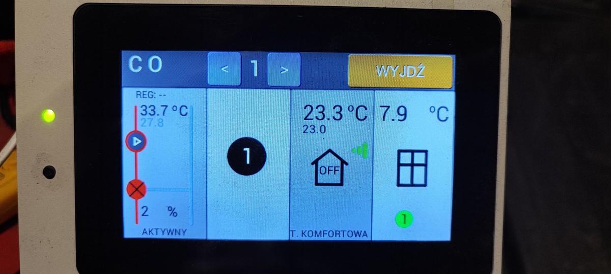

Jak to wprowadzisz to zrób fotkę widoku obwodu (lub obwodów) - tzn. z ekranu startowego kliknij w trzecią kartę i zrób zdjęcie, najlepiej w poziomie i z bliska.
Bez podłogówki, obieg CO 1 i do tego CWU nic więcej.
Mam nadzieję że o to zdjęcie chodziło . Wszystko przestawiłem tak jak pisałeś .
No i ok. W domu masz o 3-dziesiętne przebitą temperaturę, więc "domek" jest OFF.
Aktualnie na instalacje idzie 33,7°C, ale pod spodem masz 27,8 - to jest temperatura zadana regulatora proporcjonalnego, czyli regulacja działa.
W momencie gdy temperatura instalacji spadnie, to zawór zacznie się stopniowo otwierać aby utrzymać zadaną temperaturę instalacji.
Gdy w domu temperatura zacznie spadać, wtedy wartość 27,8 zacznie rosnąć, a zawór zacznie się otwierać tak aby temperatura instalacji podążała za temperaturą zadaną.
Pozostaje obserwować.
Ewentualnie, w razie gdyby przegrzewało pomieszczenia, to można zmniejszyć wartość korekty pogodowej lub wartość w CO→temperatury→t.zadana. Można też regulować parametr wzmocnienie (CO→mieszacz→1>>).
Natomiast gdyby niedogrzewało, to próbować podkręcać wyżej wspomniane wartości. Ale proponuję robić to małymi krokami i pojedynczo, nie wszystko na raz. 🙂

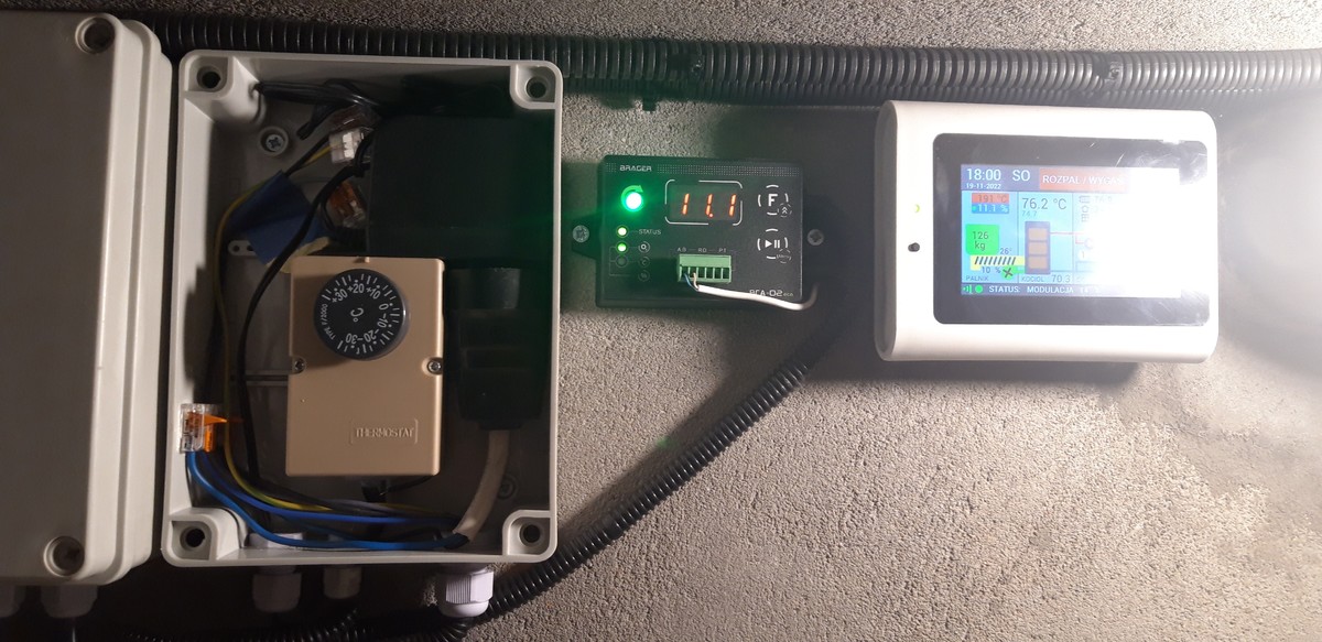

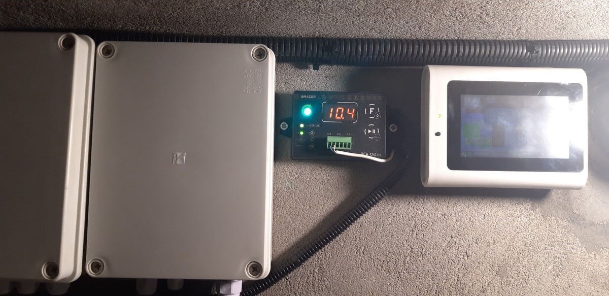

Witam.Jest możliwość podłączenia analizatora bca tak aby wyłączał się gdy piec nie pracuje? sterownik skzp-05
Ja mam podłączone pod termostat z kapilara włącza się jak na rurce jest 30 s a jak spadnie odcina zasilanie. Dostaje zasilanie i się włącza po chwili zaczyna mierzyć wysyła informacje do SKZP 5 i działa normalnie tylko sam breger się nie przełącza ale działa tylko jakiś inny parametr pokazuje ale to SKZP szczytuje tlen i koryguje dawkę. Działa tak już jakies 2-3 miesiące ja dzwoniłem do producenta bregera i powinien SKZP wysłać impuls i wyłączyć grzanie sądy mówil tylko że może chodzić cały czas i się nic nie stanie (tylko bez sensu prąd bieże) a to jest termostat bez prądowy na ciecz.
Powiem tak:
Kable poprowadzone w peszlach robią wrażenie, ale cały czar pryska przy blasku gołych czujników.
Ile masz w sezonie dni z postojem kotła?

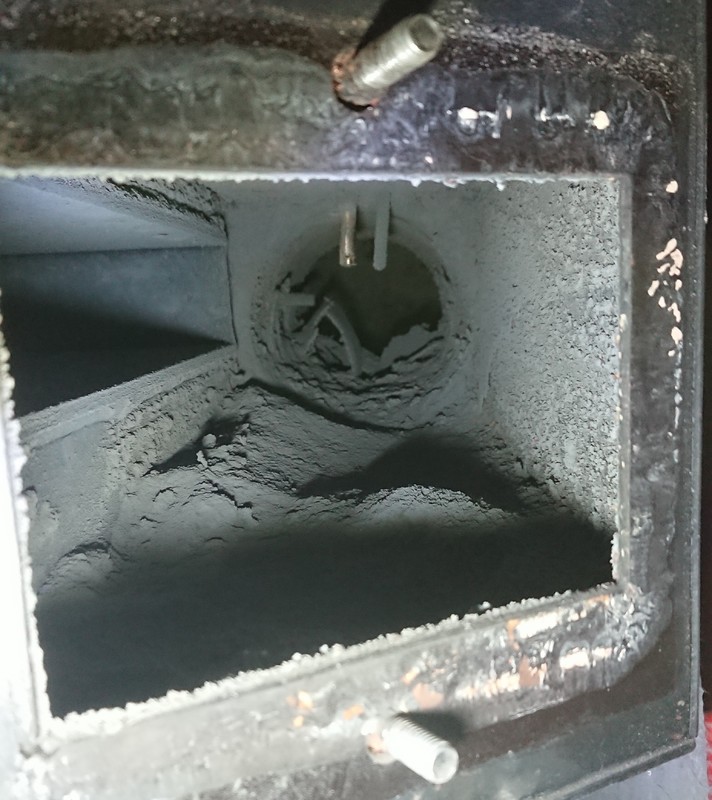

SKZP nie wysyła sygnału "uśpienia" sondy, ponieważ ona może (i powinna) być podgrzewana cały czas ze względu na środowisko w którym się znajduje. Podam naoczny dowód.
Bragera mam od 21 września br. Czujnik spalin był wymontowany i przeczyszczony w dniu montażu sondy.
Powyższe zdjęcie jest z 18-tego listopada czyli sprzed dwóch dni. I ewidentnie widać na nim, że sonda jest w miarę czysta, w przeciwieństwie do czujnika spalin.
Dlaczego ten czujnik jest taki zasyfiony? Bo jest zimny, w sensie chłodniejszy od spalin. Wilgoć w spalinach kondensuje się na nim oraz na ścianach czopucha i pył z łatwością do nich przywiera.
Nie mam tu intencji obrażania kogokolwiek, ale wyłączanie Bragera w celu redukcji zużycia 15W energii elektrycznej jest zwyczajnym dziadowaniem. ...i jak sonda się zasyfi i zacznie przekłamywać lub całkiem padnie i gwarant tego nie uzna, to dopiero ta "oszczędność" bokiem wyjdzie.
Większym sensem w redukcji zużycia kW byłoby wyłączanie telewizora na czas reklam. 😁
