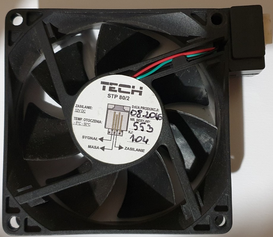

Panowie, mam pytanie do obeznanych w temacie zastosowania małego wentylatorka na wlocie do dmuchawy w roli przepływomierza, czyli tzw. turbinki.
Czym się sugerować przy wyborze takiego wentylatorka żeby nie kupić zwykłego bez czujnika halla? Czy wystarczy, że będzie miał wtyczkę 3 pin?
Kilka tygodni temu podłączyłem czujnik halla i z moich dotychczasowych obserwacji wynika, że nie jest to dobre rozwiązanie, ponieważ wraz ze zwiększającymi się oporami przepływu powietrza wzrastają obroty wirnika dmuchawy , więc sterownik redukuje moc podawaną do silnika, skutkiem czego siła nadmuchu również się redukuje.
Mierzenie przepływu zasysanego powietrza wydaje mi się dużo lepszym rozwiązaniem, stąd powyższe pytanie. 🙂

@Dozy, aż zszedłem dla Ciebie do piwnicy:-) Tak wygląda oryginalna mała turbinka z Defro. Ma 3 przewody opisane na schemacie, ale co było bazą i czy nie zostało przerobione - nie wie nikt. Na pewno kręci sie niezwykle lekko, bez charakterystycznego "klikania" wentylatorów komputerowych, trącony lekko palcem kręci się kilkanaście sekund. Bok ma długość 80 mm.

Pod nalepką widać tylko fragment płytki i łożysko toczne, nie mogę zobaczyć co jest w środku bez demolki. Przejście czarny-zielony (zasilanie-masa)  10 kOhmów, reszta nie ma połaczenia.

Ciężko jest dobrać z komputera musi lekko się kręcić, najlepiej jak ma łożyska. Jak taki znajdziesz to trzeba wyciąć cewki wraz z rdzeniem i nic już nie trzeba przerabiać.
Reszta nie ma, ale w momencie podawania "sygnału" będzie zwarcie sygnałowego z masą. 🙂
W SKZP-05 (i zapewne w wielu innych) zewrzenie zacisków HALL z GND interpretowane jest jako impuls z czujnika. Prędkość powtarzania się tych impulsów daje wynik w rpm.

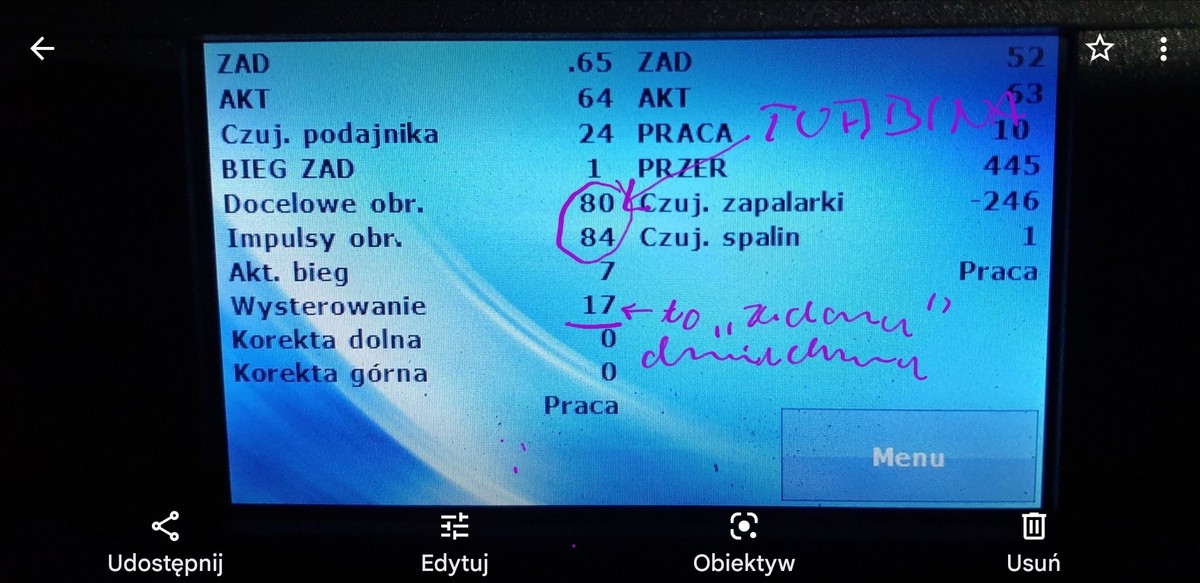

W praktyce działa to bardzo dobrze, jeśli zawalisz retortę miałem, to faktycznie dmuchawa przyspiesza. I odwrotnie-w czasie wichury dmuchawa bardzo mocno zwalnia w rytm podmuchów wiatru.
Widać to pięknie na ekranie serwisowym.
Z tym pierwszym masz rację ja jak przymkne klapkę to obroty się zwiększają a hal je zwalnia. Hal mam na wirniku.
To wysterowanie na 1 biegu (1 % zakresu mocy) potrafi na wietrze zejść nawet do 12, a przy brudnym palniku zasypanym drobnym węglem osiąga i 20.
