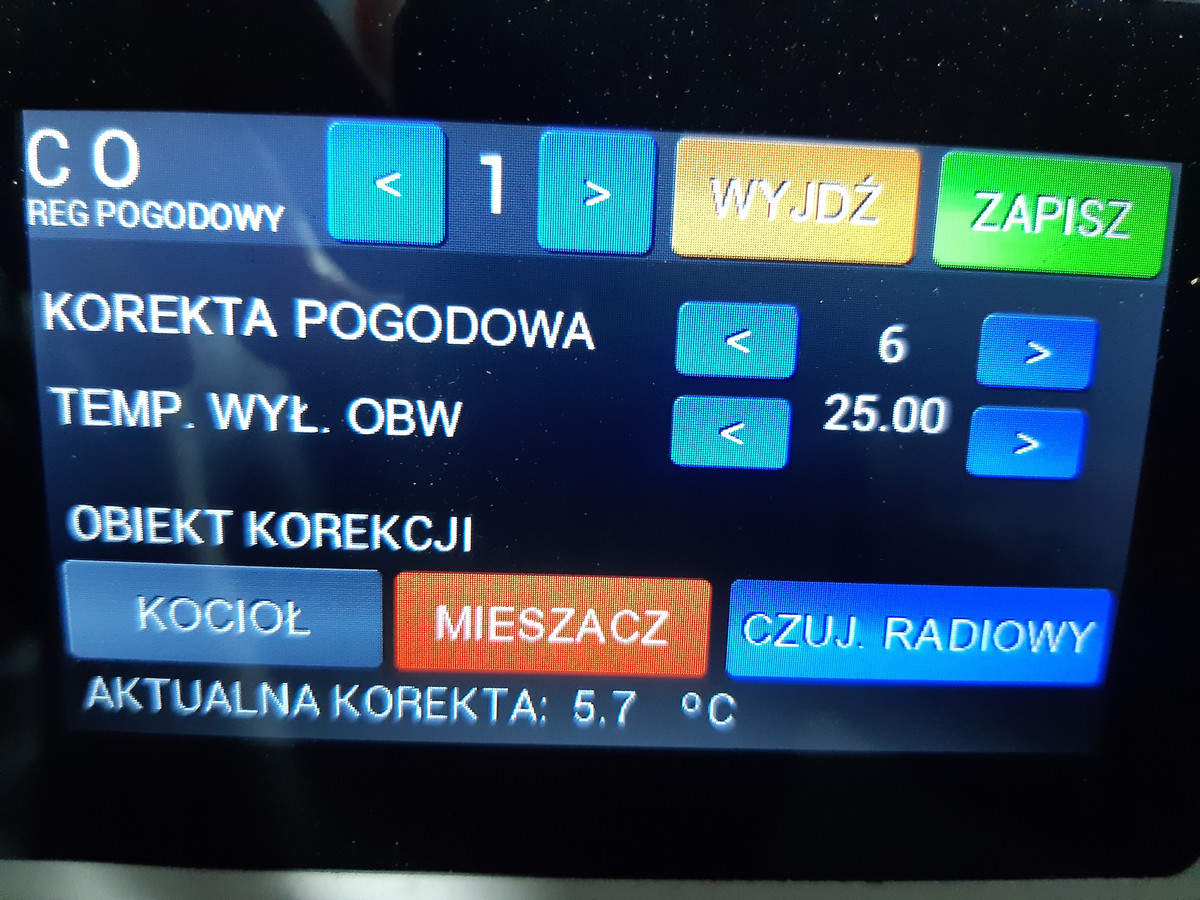

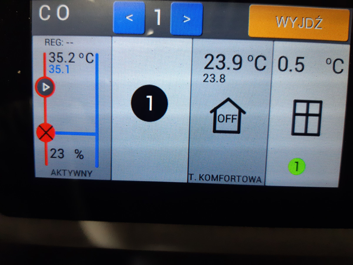

3 godziny temu, bercus napisał(a):
Jakos cos zle ustawilem,bo nigdy nie dzialala mi kombinacja pog. i pok. može cos jest na tym,že ustawienie czasowe ekon/komfort jest w menu CO i tež w menu domku.
Jest tak jak mówisz - źle.
Skoro w domku ustawiasz program czasowy, to w CO zmieniasz tryb na aktywny. Wtedy wszystko pięknie śmiga.

Przyznaje  koledze Dozy w tych wypowiedziach rację.Mam czujnik pokojowy i pogodowy z korektą. Przynajmniej cztery sezony.Wszystko działa super, a w domu trzyma się zadana temperatura w pkt z histerezą 0.2*
Juž ogarnalem ten problem.Musi byc wylaczona na zero opcja zewn. reg.pokojowy.Mialem ja jakos pomylena z užycjem czujnika (može lepsze byloby nazwa užyj termostat).Poki wlaczone,dziala obnižanie termostatom,poki wylaczone,dziala wzmocnienie.
Edytowane przez bercus
Czyli zaplątałeś się w opcjach. O to nie trudno przy tak rozbudowanym urządzeniu. 😉

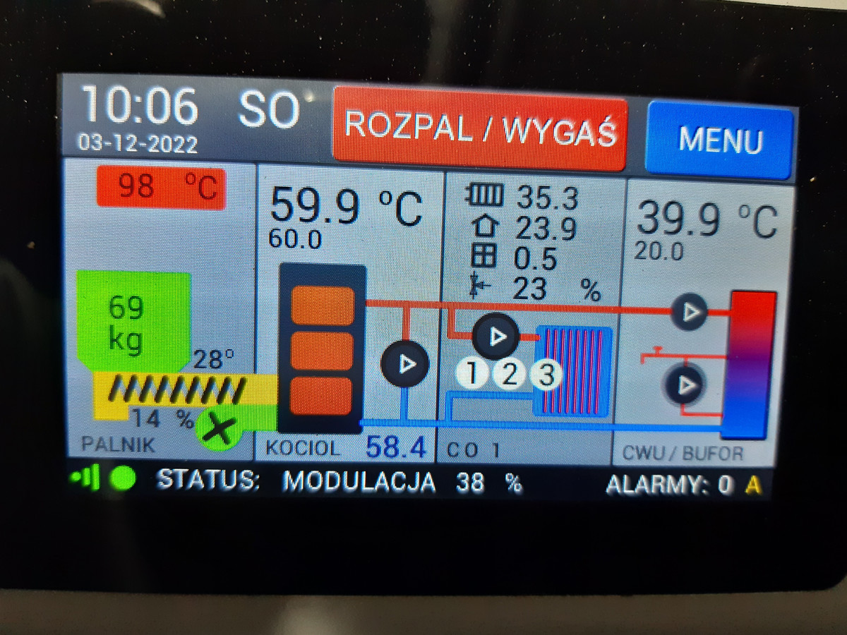

Czy ktoś wie jak działa opcja schładzania solarów, mam bufor i solary. Chciałbym schładzać solary jak temperatura na buforze wzrośnie do ok 90 stopni.
Sterownik włącza wszystkie pompy.
Jakoś u mnie po osiągnięciu zadanej temperatury na buforze nie włączyła się żadna pompa.
A jaką masz ustawioną temperaturę zadaną na buforze i jaką na schładzanie solarów?
Witam,
Mam pytanie. Ktoś podpowie dlaczego mam strzałkę w dół koło temperatury zadanej.  W instrukcji jest napisane że jest aktywny program czasowy, ale nie jest.
Jest to nowo podłączony sterownik SKZP 05 pod SV200 wersja pelletowa.
Jest pompa kotłowa, pompa CWU, i dwa obiegi CO.
Nigdzie nie ma jak na razie programu czasowego .
Ok chyba znalazłem,  strzałka w dół jest wtedy gdzy obniżenia jest temperatura kotła przez program czasowy lub gdy żaden z układów nie jest aktywny ( CO, CWU )
