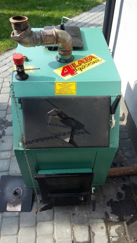

Witam , mam piec na ekogroszek  firmy " TUR " . Sterownik do pieca fuzzy logic pid FL500 . Spędziłem w kotłowni pewnie już 4 zimy , co zima dzieli mnie krok od alkoholizmu bo każdy wieczór spędzam przy piecu 😄 . Za żadne skarby świata nie potrafie ustawić pieca tak jak bym chciał . Na ten sezon planuję wymienić sterownik na jakiś bardziej intuicyjny .Moje pytanie brzmi .
Czy każdy jeden sterownik będzie kompatybilny z piecem ?
Jakieś sterowniki godne polecenia ?
Na co zwrócić uwagę ?
PS: DOM ma pewnie z 70lat . Piwnica jak kto kiedyś nie jest ani zaizolowana od zewnątrz (duża wilgoć) ani od wewnątrz . Myślicie , że jak poprzyklejam styropian na ściany i sufity  to ociepli to na tyle że oszczędzę chociaż jeden worek w skali miesiąca  ?
To ten piec co jest na zdjęciu? Cosik mi tu nie pasuje...
