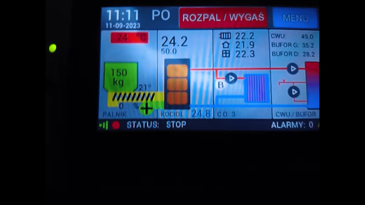

Załączenie pompy bufora ma dwa progi:
1. gdy bufor jest rozładowany i żąda ciepła, wtedy po rozpaleniu pompa bufora załączy się w momencie gdy kocioł osiągnie temperaturę o 5°C wyższą niż temperatura na górnym czujniku bufora. I podczas ładowania pompa będzie pracować nawet jeśli te temperatury wyrównają się.
2. W momencie osiągnięcia zadanej temperatury na bufor D pompa ładująca wyłączy się, ale jeśli kocioł (z racji braku odbioru ciepła w czasie dopalania i później) przebije 10°C względem bufor G, to pompa ładująca załączy się i będzie pracować aż różnica temperatur kocioł-buforG zmniejszy się poniżej 5°C.
W V5.50 Timel wprogramował sygnalizację pracy pompy bufora na ekranie startowym, o którą prosiłem.  ...i jeszcze raz za to dziękuję. 😊
Ps.
Nie patrzcie na temperatury. Wymusiłem pracę pompy w diagnostyce.
