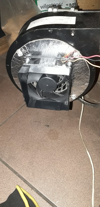

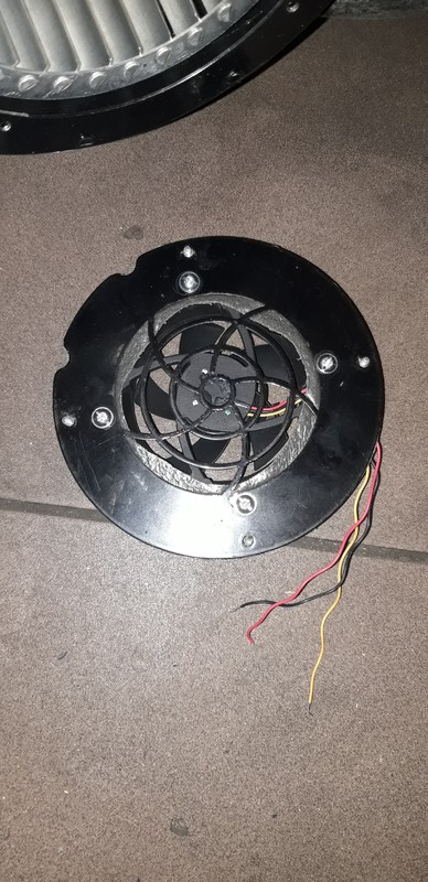

Udało mi się zrobić halka z wentylatora od kompa który jest zamontowany na wentylatorze i teraz to działa lepiej niż w środku. Jak przymkne mu klapkę na wentylatorze to podnosi moc i przyspiesza.
Na dolnych mocach będzie falował, pod turbinke musi być zrobiony soft. Temat przerabiałem dwa lata temu.
Ten ma taką osłonkę plastykowa aż tak źle nie faluje tak sobie myślę że spróbuję go troszkę przysłonić to będzie szybciej reagować. Hall powinien mieć ustawiany czas reakcji bo za szybko zmienia moc.

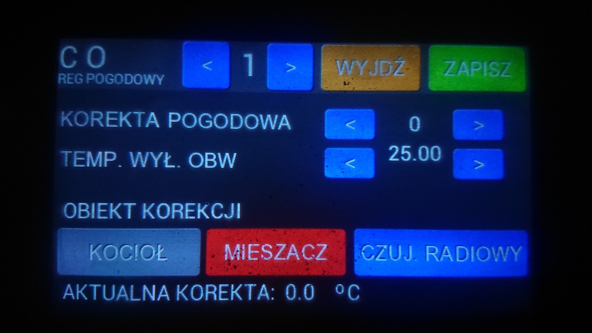

Popatrz sobie jak zmieniła się temperatura zadana instalacji gdy wyzerowalem korektę pogodową.
I co, za 5 lub 15 minut parametr wzmocnienie podbije T.instalacji żeby zrekompensować straty termiczne budynku? Przy wartości wzmocnienie 5 i temperaturze zewnętrznej np. -10 to poza zakresem jego działania.
Po to właśnie jest czujnik pogodowy - ustala zadaną T.instalacji wg. korekty pogodowej, a CZ.pokojowy poprzez parametr WZMOCNIENIE dodatkowo koryguje na +/- aby w domku była temperatura zgodna z zadaną.
Możesz oczywiście wyzerować korektę pogodową i ustawić wzmocnienie na 15, wtedy to też powinno działać, ale to rozwiązanie takie jakbyś w np. w SuperB wyłączył klimatyzację i otworzył okno żeby się nie udusić w upał. A morał z tego taki, że skoro jest dobrobyt w pakiecie, to się tego używa.

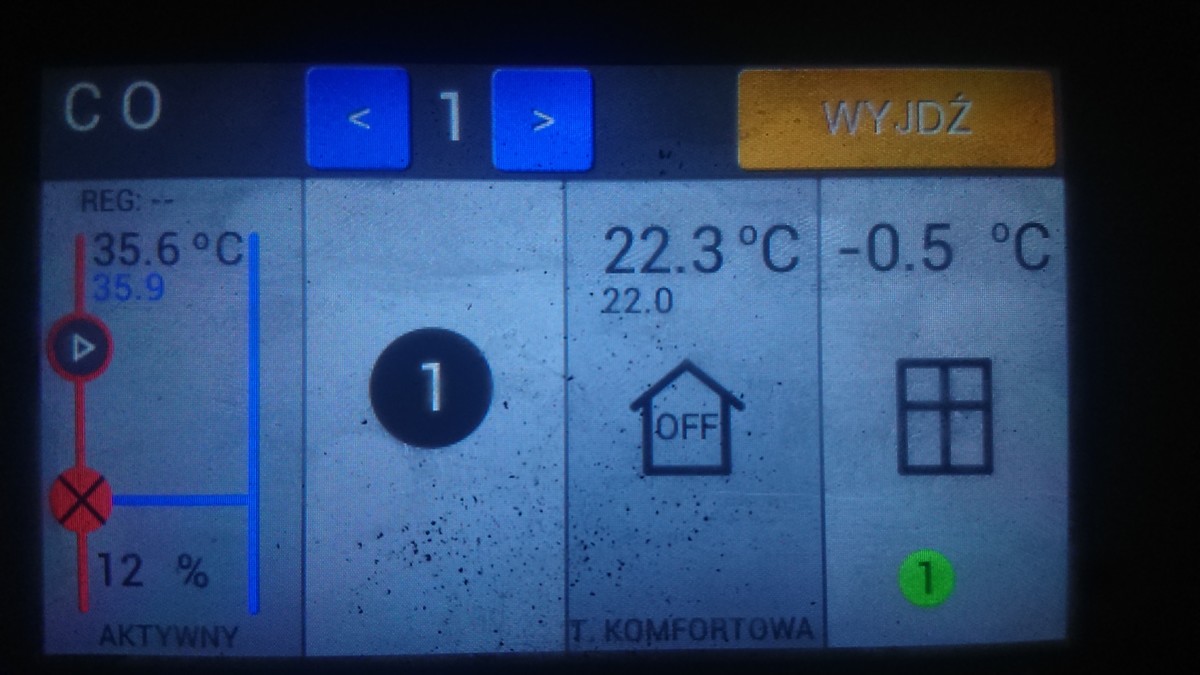

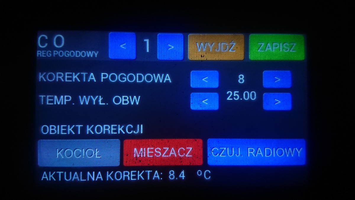

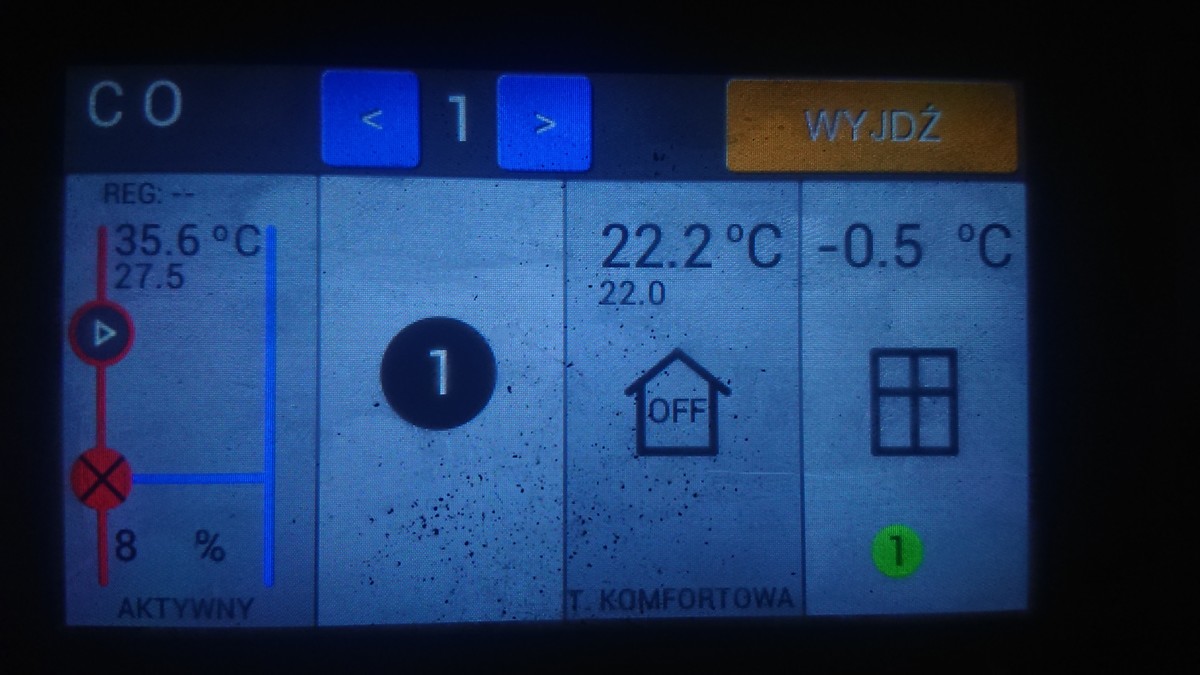

Nie no pogodówka reguluje temperaturę na mieszaczu tylko największa korekta to 9oC na 10 stopni obnizenia a ja mam wszystkie temperatury spisane ze starych sterowników i nic nie pasuje . Brakuje mi prawdziwej krzywej grzewczej .
Na tych fotkach masz wyłączone sterowanie pokojowe i dlatego działa korekta pogodowa. Mi nie wychodziło żeby to i to razem działało.
Edytowane przez yareka
Widze,že 35,9 - 8,4 jest 27,5.Na jednym zdejcju jest pokojowa 22,3 na drugim 22,2- gdzie jest wzmocnienie pokojowki ? REG -- Zmieniaj temp. komfortowu i uwidzisz,že nic sia nie zmieni.
Edytowane przez bercus
Mam włączoną pogodówkę i pokojówkę. Schłodzilem czujnik pogodowy i zadana się zmieniła, następnie schłodzilem czujnik pokojowy i też zadana się zmieniła. Wniosek?
Zdjęcia zrobiłem w ciągu jednej minuty. A zmiana T.pokojowej o 0.1 stopnia nie powinna wzbudzać  sensacji.
Wzmocnienie pokojówki jest w CO mieszacz - 1>>>
REG-- oznacza, że nie ma zewnętrznego regulatora on/off i jest aktywny wbudowany regulator proporcjonalny (patrz instrukcja obsługi).
Nie będę grał w Twoje gierki. Ja już mam obcykane 05 i dobrze wiem jak to funkcjonuje. A jeśli uważasz inaczej to rób po swojemu. Sam sobie zmieniaj i obserwuj i zobaczysz, że sterownik zacznie podbijać temperaturę na mieszaczu jeśli pokojowa zacznie spadać.
Inna sprawa, że Ty sam nie wiesz o czym piszesz. Najpierw twierdziłeś, że korekta pogodowa nic nie wnosi do zadanej T.instalacji, a jak Ci to udowodniłem, to czepiasz się różnicy 0.1 stopnia na zdjęciach.
Może się mylę, ale odnoszę wrażenie, że Ty sam nie wiesz jak ma działać ta regulacja proporcjonalna.
