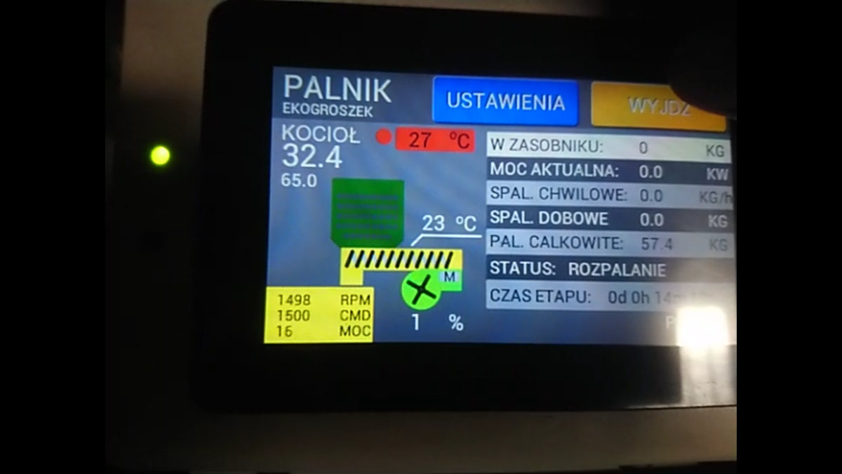

Ja jak klapkę zamkne to MOC maleje  obroty rosn i nie ma za bardzo regulacji a jak podniosę to obroty maleją a moc rośnie może masz wentylator jakoś przydlawiony i ma większe ciśnienie spróbuj wentylator odkręcić i jak się zachowa na sucho moim zdaniem to jest kwestia ustawień ja nie bedzie mieć jak mocy regulować to będzie wariował

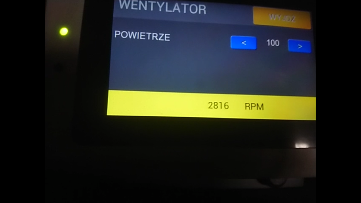

I teraz podziel 2300 (max obroty dmuchawy) na 180 kroków. Jaki jest wynik? 12.77, czyli to jest rozdzielczość regulacji obrotów. A teraz pomnóż to przez liczbę całkowitą aby wyszło 1000. Jaka będzie to liczba?
78 to za mało, 79 to za dużo. Dlatego te obroty tak delikatnie się wahają.
Do tego jeszcze dochodzą ciągłe wahania napięcia w sieci, o czym napisałem wcześniej.

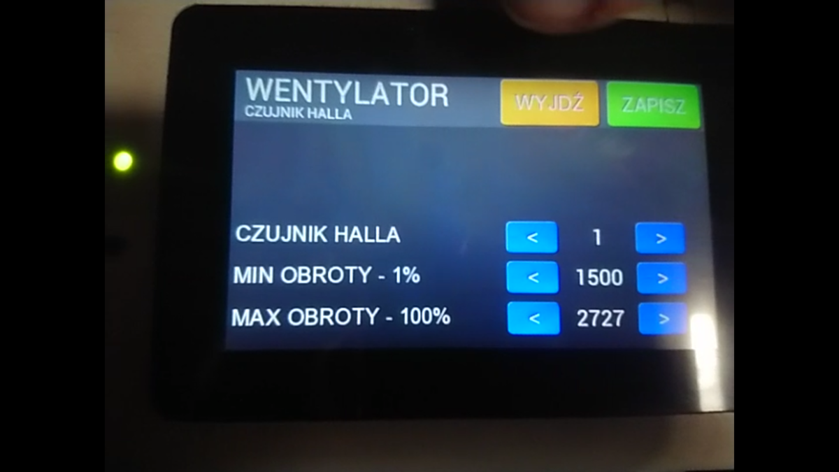

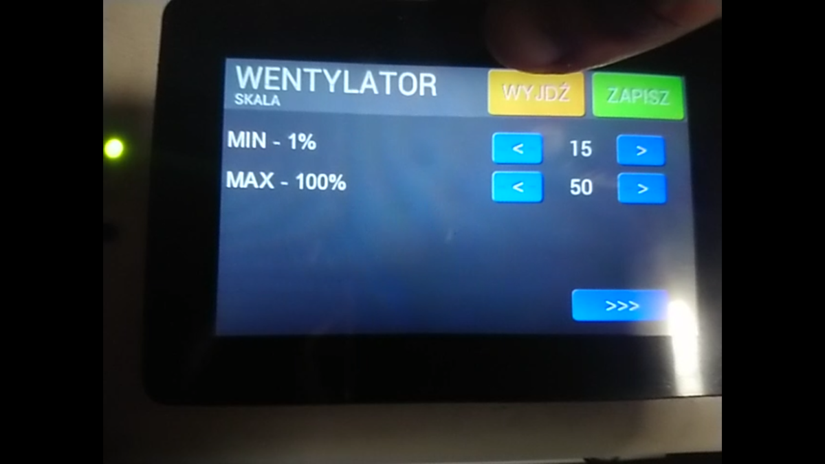

Możesz w ramach testu spróbować zredukować wartość max w skali, jeśli masz wpisany szerszy zakres niż ten z którego korzystasz.

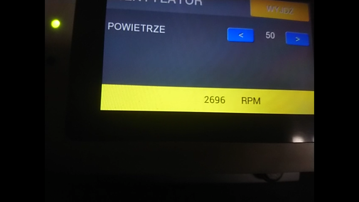

Zablokuj na chwilę modulację na 100% i zanotuj wartość CMD. Następnie wejdź w diagnostykę i zmieniaj wartość powietrze aż w RPM wyświetli tyle samo co zanotowałeś wcześniej. Zapamiętaj tą wartość powietrze, a następnie przejdź do wentylator-skala i ustaw w max tą liczbę którą zapamiętałeś, a w sekcji wentylator-powietrze zmień wartość max na 100. W ten sposób będziesz miał lepszą dokładność algorytmu regulacji powietrza (nie mylić z rozdzielczością regulatora obrotów).
Odnośnie zwiększania obrotów przy zamknięciu przysłony, to jest to spowodowane zmniejszeniem oporów tłoczenia powietrza. Inaczej mówiąc, zamknięcie przysłony redukuje ilość zasysanego powietrza, więc przez dmuchawę przechodzi go mniej i sinik ma lżej.
Z kolei gdy silnik ma lżej to będzie kręcił szybciej przy danej mocy, a sterownik to wyłapuje i redukuje moc aby wysterować obroty. To jest "tylko" fizyka, nie żadne ustawienia. 🙂

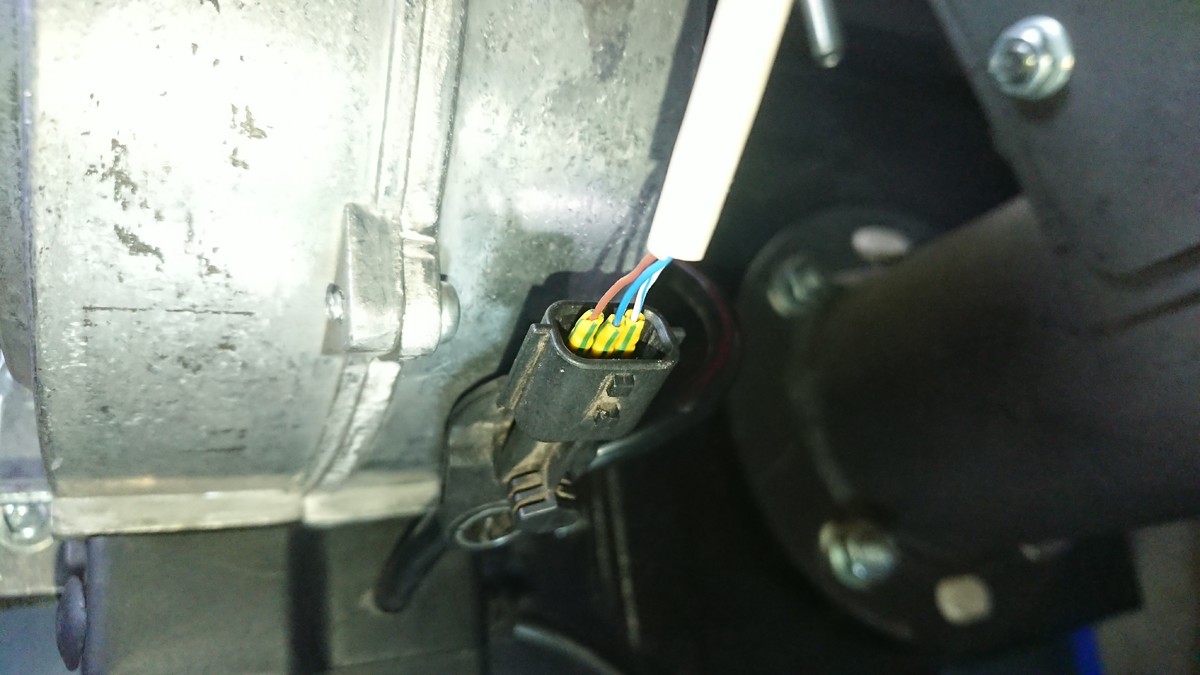

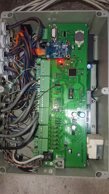

A ja już po testach i ustawieniu czujnika, i jednak bez jakichkolwiek dodatkowych blaszek na wirniku. Działa pięknie w całym zakresie obrotów dmuchawy.
Wcześniej zasilanie +5V miałem zastępczo przez zasilacz komputerowy. A jak już wyszukałem w swych szpargałach RJ11 i już miałem zaciskać przewód, to postanowiłem poszukać +5V na pinach od karty rozszerzeń do czujników bezprzewodowych. Bo o ile może kiedyś dokupię drugi panel i wtedy znowu będzie trzeba kombinować jak tu wyprowadzić te zasilanie, o tyle czujników bezprzewodowych na pewno nie kupię bo mam na kablu.
Konektorki miałem z licznika samochodowego. Pasują idealnie zarówno na pin w sterowniku jak i na piny w czujniku. Efekt końcowy jest następujący:

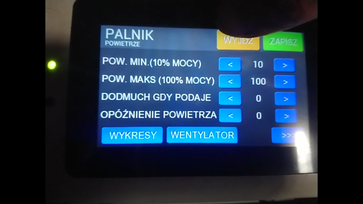

Jest sens jak ma się wentylator z halla ustawiać skalę .Nie wystarczy tylko ustawić min obrotów i max obrotów Wentylator skała mam 1-100 a palnik powietrze też 1-100.Wentylator czujnik halla 1200-1800.Palę pelletem palnik sv200n
Nie wiem czy pierwsze i drugie zdanie było pytaniem czy twierdzeniem, ale ustawienia masz totalnie bez sensu.
Skala na full i powietrze na full ograniczone wąskim zakresem obrotów to tak jakbyś jadąc autem na 5tym biegu chciał jechać dokładnie 62.5km/h. Lekki ruch gazem i jedziesz 70 lub 55.
To co byś zaproponował wentylator 37 wat hallotron .Rusza przy 28% i ma wtedy 960 obrotów .Przypomnę że pellet
Moim zdaniem powinieneś wejść w diagnostykę i sprawdzić przy jakich wartościach "powietrze" masz obroty 1200 i 1800. Następnie w skali ustaw te wartości. Możesz też zastosować małą korektę, w sensie skala min ustaw o dwa oczka niżej niż miałeś w diagnostyce przy 1200 RPM, a skalę max o dwa oczka wyżej.
W palnik powietrze nie zmieniaj.
